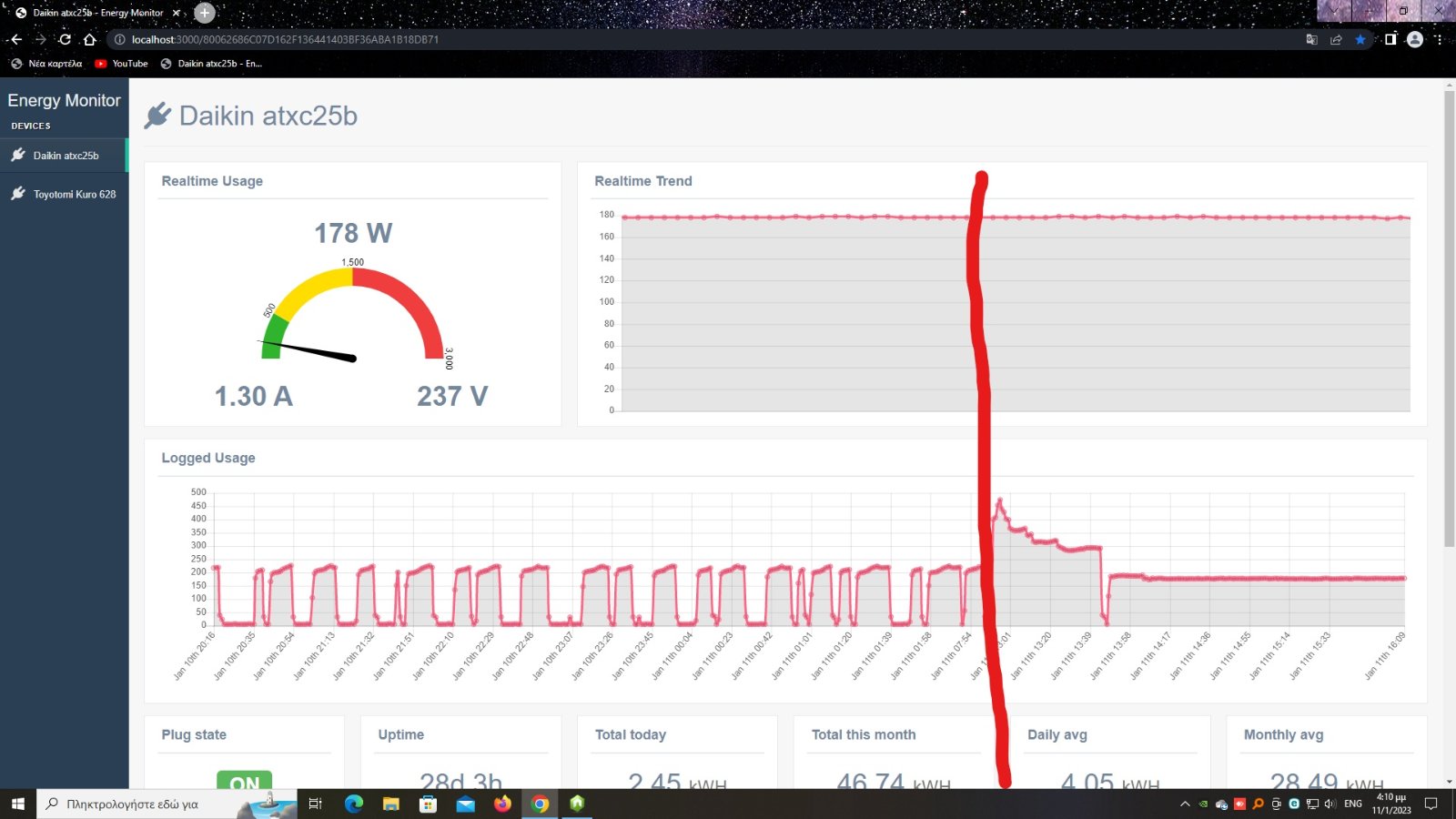

λοιπον αριστερα στην εικονα η λειτουργια του κλιματιστικου με την προυπαρχουσα εγκατασταση δηυλαδη με αντλια κενου για τα ματια , δεξια στην εικονα λειτουργια με την εκ νεου εφαρμογη αντλιας κενου με επαναπληρωση νεων υγρων που εγινε σημερα

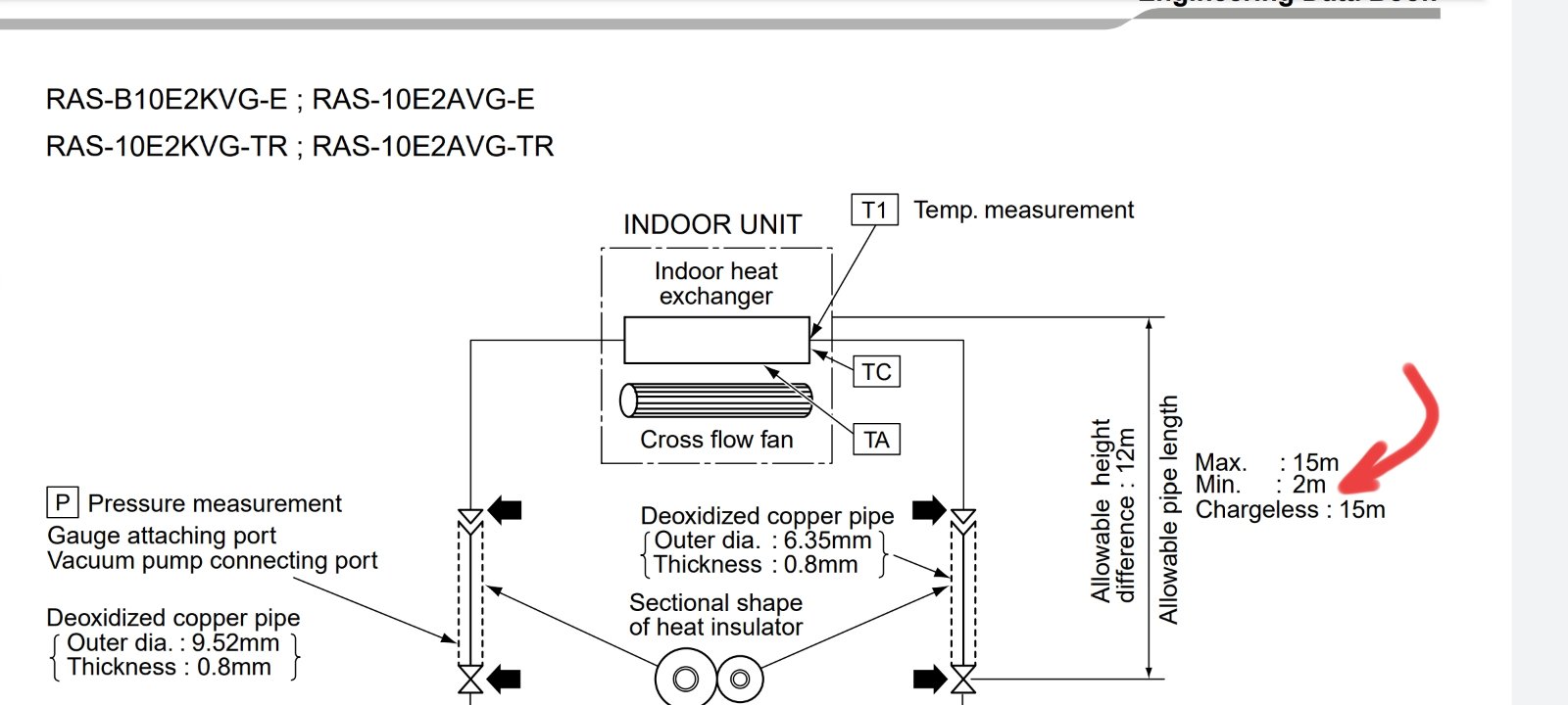

Ξέρεις μήπως σε ποιο σημείο του installation manual το αναγράφει; Με μια πρώτη ματιά δεν το είδα κάπου.
Service manual έγραψα, όχι installation.
Screenshot_2023-01-11-16-31-20-11_e2d5b3f32b79de1d45acd1fad96fbb0f.jpg.a17c7398542b92b6f8c823aa5073bdae.jpg
Ίσως δεν έχει ακόμη ζεσταθεί ο χώρος.

τι εννοεις, μιση ωρα εκαναν να κανουν την αλλαγη των υγρων και το κενο η θερμοκρασια δε προλαβε να πεσει καθολου μεσα στο σπιτι και απεναντι το kuro επειδη η θερμοκρασια εξω ηταν πανω αποι 12 δουλευει στα 460 το οποιο τωρα εχει σβησει
Οκ, παρακολούθησε το λίγο και το βλέπουμε. Δεν μπορώ να φανταστώ τι είναι αυτό που κάνει το κλιματιστικό να καίει παραπάνω.

δε νομιζω οτι θα καψει παραπανωψ γφιατι εχει χαμηλωσει τα watt το π[ως εκοψε μαχαιρι τα ον οφφ μου κανει εντυπωση , οι συνθηκες δεν αλλαξαν ουτε εξω ουτε μεσα η μονη αλλαγη ειναι η ορθη χρηση κενου
Οι κιλοβατώρες δεξιά είναι περισσότερες από αριστερά.

Πάντως τώρα μοιάζει περισσότερο με το δικό μου. Πάντα αναρωτιόμασταν γιατί δεν έπεφτες στα watts του δικού μου. Για να δούμε.

δεν ειναι διαφορετικα τα διαγραμματα ειναι ενα σερι απο χθες αυτο που βλεπεις δεξια μειναι ο μεσος ορος
