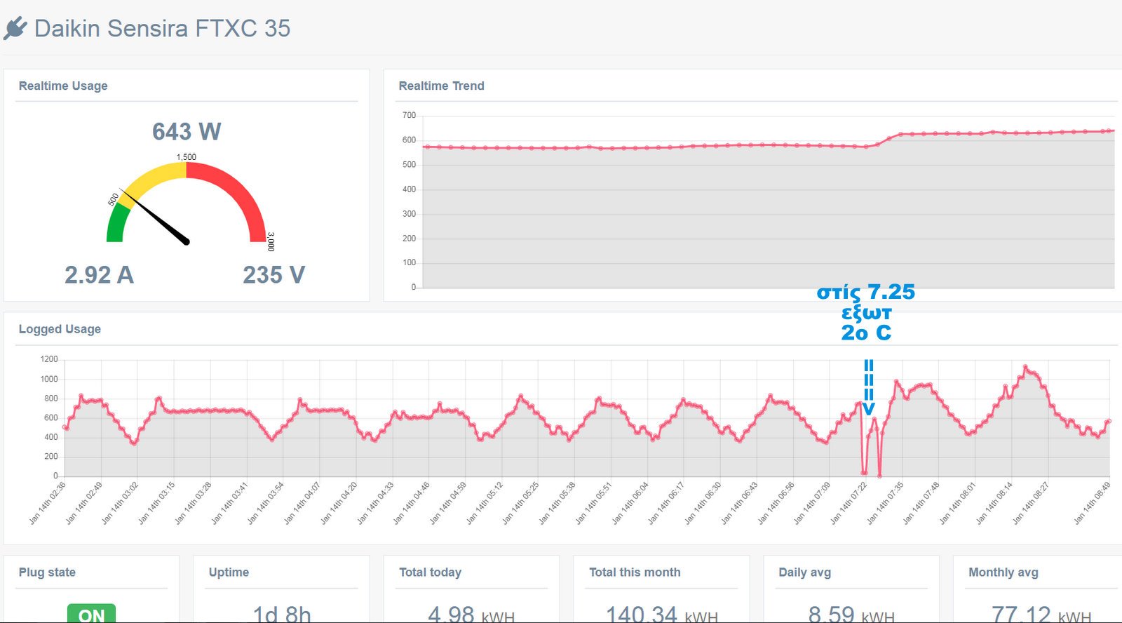

Νομιζω μια αποψυξη μονο ειναι αποδεκτη το ξημερωμα, με την εννοια οτι απο τα μεσανυχτα επαιζε στους 4 βαθμους και τσιταρισμενο σε ζητηση 25 (για να μην πεσει η μεσα κατω απο 22 λογω ανεπαρκειας για τις απωλειες)
@dimostr τα εκανε και στην ψυξη το καλοκαιρι τα ονοφ αυτα , τα πριν την νεα εγκατασταση φρεοντος ?

6 λεπτά πριν, Specs είπε
Ναι ,το κλιματιστικό μετά την αλλαγή πλακέτας από τα 200-300 ον οφφ είχε πέσει στα 3-4-5 την ώρα πέραν αυτών που μπορεί να έκανε όταν έπεφτε σε λούμπα που μπορεί να το κάνουν όλα τα κλιματιστικά υπό ορισμένες συνθήκες
4 λεπτά πριν, dimostr είπε
αρα θα αναμενουμε και τις μεταβολες το καλοκαιρι και αν λογω αντλιας αλλαξει και αυτο σε ευθειες γραμμες...
1 ώρα πριν, Specs είπε
Ναι θα δούμε τι θα γίνει καλά να είμαστε να τα λέμε εδώ , παντως αυτές τις μέρες που οι συνθήκες είναι πάνω κάτω οι ίδιες έχω κατεβάσει και την ζήτηση από 22 που το είχα τις προηγούμενες μέρες επίτηδες ώστε να έχει αρκετό φορτιο για να μπορεί να κάνει λιγότερα on off το έχω πλέον σε ζήτηση 21 αλλα όπως έχει φανεί από τα σχεδιαγράμματα τα on off απουσιάζουν ακόμα και τις μεσημεριανές ώρες που η θερμοκρασία φτάνει τους 12-13-14 βαθμούς έξω , ΑΥΤΟ που δεν έχει αλλάξει είναι ο χειρισμός ο δικός μου ως προς την διαχείριση των άλλων κλιματιστικών και των συνθηκών εσωτερικά του σπιτιού και γιαυτο επιμένω ότι η μεταμόρφωση της συμπεριφοράς του κλιματιστικου μετά την ορθή χρήση αντλίας και του καινουργιου φρέου είναι απόλυτη και χαρακτηριστική , τρία χρόνια αυτό το κλιματιστικό είχε μια συγκεκριμένη συμπεριφορά η οποία ΑΛΛΑΞΕ όταν έγινε αυτό με την αντλία και αυτό πρέπει να καταλάβουν κάποιοι που μιλάνε για διαφορά συνθηκών και θερμοκρασιών και αλλα τέτοια ωραία , δεν μετακόμισε το κλιματιστικό στο Βλαδιβοστόκ , τρία χρόνια στο ίδιο σημείο έχει περάσει από όλες τις συνθήκες και είχε την ίδια συμπεριφορά , αυτό πλέον δείχνει ότι αλλαξε και το μόνο που διαφοροποιήθηκε ήταν το κενό και το φρεον

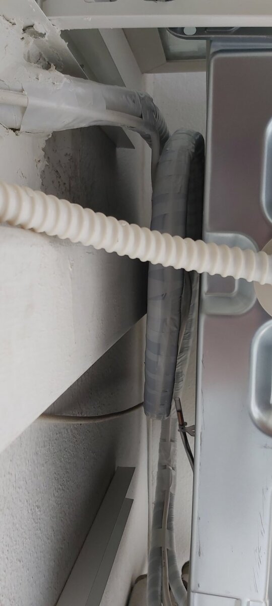

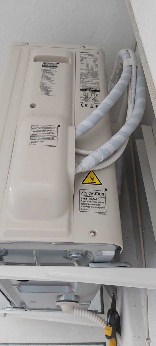

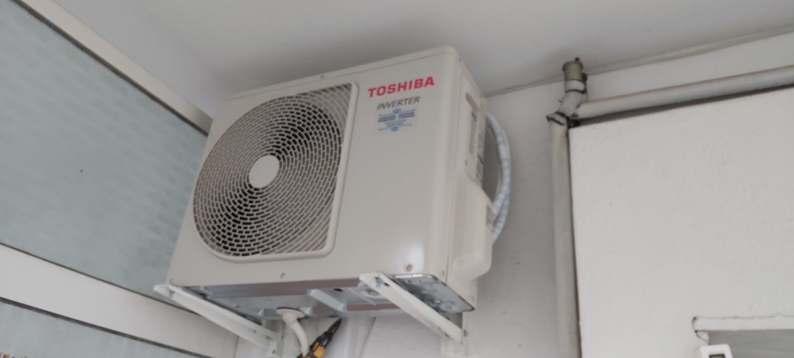

Ανεβάζω φωτο και από την εξωτερική μονάδα
38 λεπτά πριν, perelevas είπε
Στην 1η φωτογραφία φαίνονται οι σωλήνες στην πλάτη του κλιματιστικού να ακουμπάνε....Τσέκαρε το σε λειτουργία και μόλις κάνει τον θόρυβο να τις απομακρυνεις λίγο να δεις αν ευθύνεται αυτό...

1 ώρα πριν, ppmarkos είπε
Καλά θα ήταν αλλά μπα.
54 λεπτά πριν, perelevas είπε
Έχεις συντονισμούς από την εξωτερική μονάδα;
Ιδανικά θα ήταν να βάλεις αντικραδασμικά εκεί που πατάει η εξωτερική πάνω στη βάση, βάλε ροδέλες εκεί που σφίγγουν τα παξιμάδια..
Αυτή η "γυφτιά" για εμένα να βάζουν σκέτη βίδα σε εξωτερικές μονάδες ενώ βλέπουν πως δεν πατάει σωστά με ξεπερνάει, σιγά το κόστος 4-8 ροδέλες και άλλα τόσα πλαστικά ροδελάκια (αν πεις πως δεν βάζεις αντικραδασμικά)

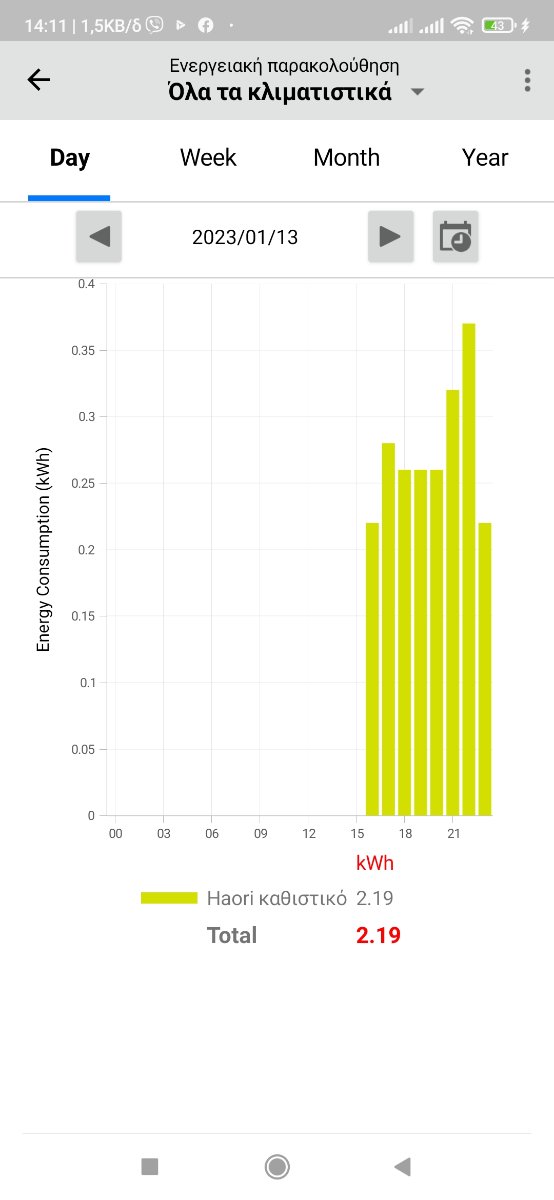

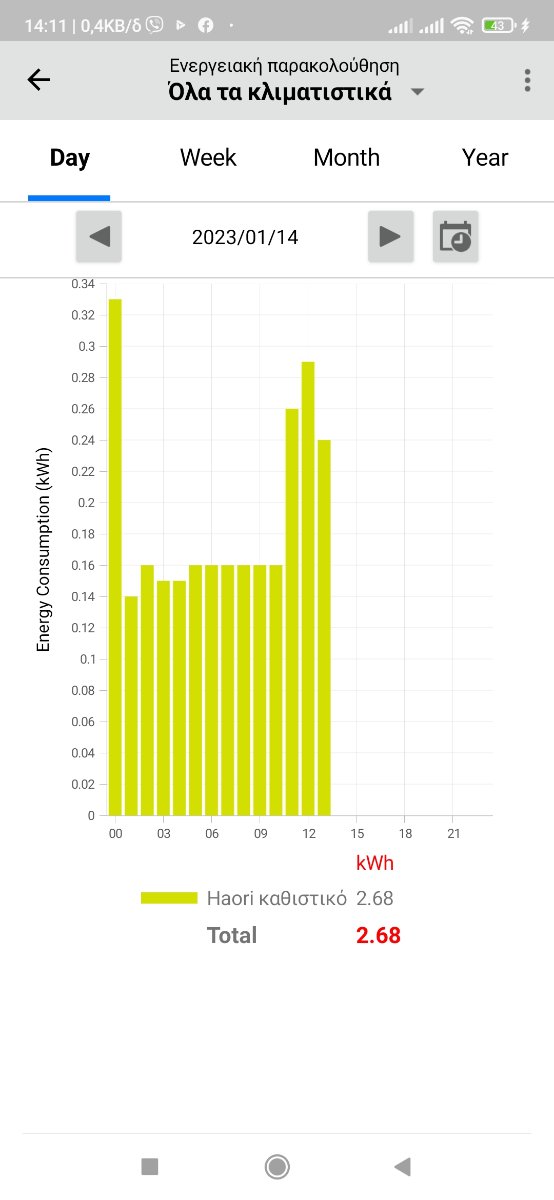

Update από το Haori 16.
Στις 21:00 σήκωσα την περσίδα οριζόντια για να δω αν θα στέλνει καλύτερα στα υπόλοιπα δωμάτια και ενεργοποίησα το pure (ιονιστής). Είδα πως ανέβηκε η θερμοκρασία στον θερμοστάτη πετρελαίου στους 21,8 από 21(βρίσκεται στον διάδρομο που εφάπτεται του καθιστικού), ανέβηκε και η κατανάλωση.
Στις 23:00 ξαναγύρισα την περσίδα κάτω και έκλεισα το pure για να δω αν ήταν αυτό. Ωστόσο, η εξωτερική είχε πέσει στους 10 και αργότερα στους 9.
Στη 01:00 ξαναοριζοντίωσα την περσίδα και ρύθμισα τη ζητούμενη στους 19 και πήγα για ύπνο.
Σε όλη αυτή τη διάρκεια όλες οι εσωτερικές πόρτες ήταν ανοιχτές.
Ο ανεμιστήρας πάντα σε auto, δεν έχω ακούσει κιχ, αν δεν υπήρχε το ρεύμα αέρα θα νόμιζα πως δεν λειτουργεί.
Σήμερα κατά τις 11:00 ανέβασα τη ζητούμενη στους 21.
Προτιμώ την απεικόνιση με τις μπάρες, γιατί κάθε μπάρα είναι ανά ώρα και μόλις κλείσει ακέραια ώρα η μπάρα δείχνει ακριβώς την κατανάλωση της προηγούμενης ώρας.

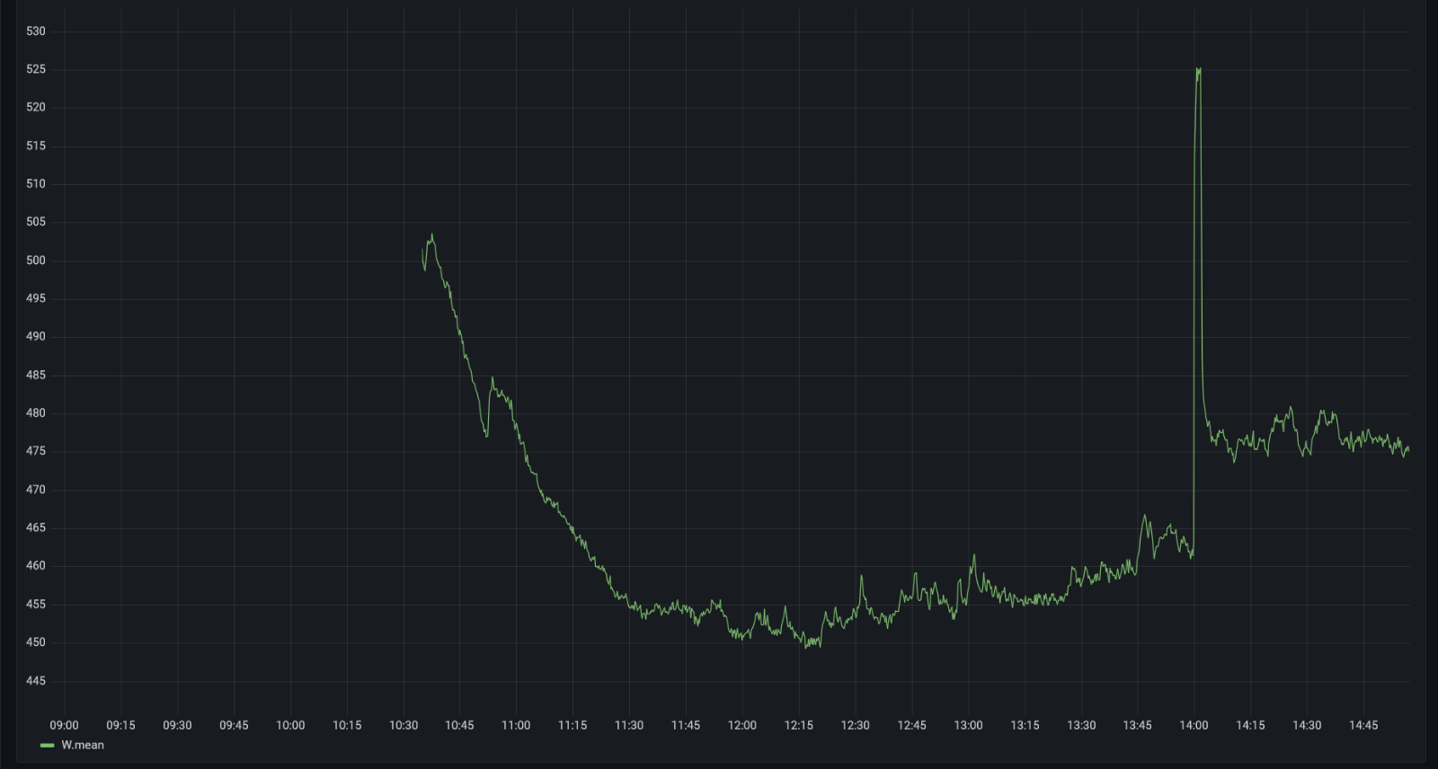

Παει για τριτο 24ρο το edge 16 και ακομα ειναι ψηλα η καταναλωση. Θεωρω οτι ακομα δεν εχει ισσοροπησει ο χωρος.
Συνολικα εχει καψει 8,2 kw σημερα και εχει μεσα 19 βαθμους .Αυξησα οπως φαινετε στο διαγραμμα ενα βαθμο την επιθυμητη.
Το heavy 22 καιει με τα ον οφ κατα μεσωρο 180w την ωρα και εχει καψει σημερα 2,7 kw
Θα δωσω λιγες μερες στο tosihba.
