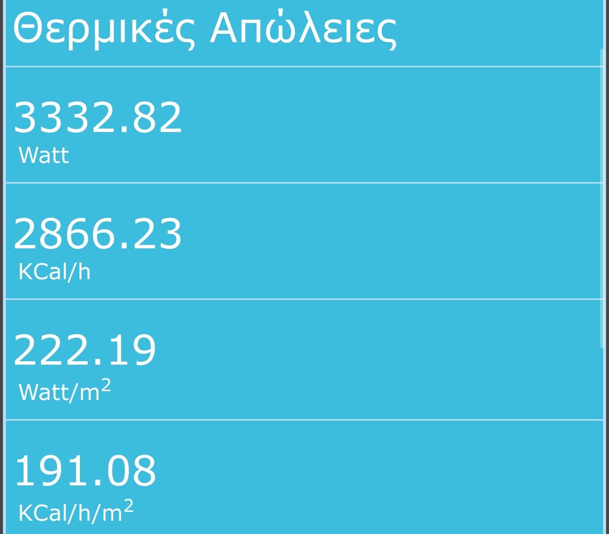

Δε μπορώ να καταλάβω πως κατέληξες στομ16 αρι αφού ο κάτω χώρος έχει παραπάνω απωλειες από αυτόν που έχεις βάλει το 22 αρι , ποια είναι αυτά τα δεδομένα δηλαδή
Για ξαναδιαβασε τι εγραψα, ο χωρος του αιρκοντισιον ειναι 24 τμ με σχεδον τις μισες απωλεις 3000w . Εγω υπολογισα και τα αλλα δυο δωματια μαζι σαν ενα χωρο.

Επειδή διαβάζω αυτά που γράφεις , απομονώνεται ο χώρος ? Όχι,  άρα έχεις 5655 για 16 αρι κλιματιστικό που μάλιστα δυσκολεύει γιατί δεν είναι ενιαίος

κατω χωρος ειναι  με λιγο περισσοτερες απωλειες, αλλα 24τμ συν οτι δωσει στα αλλα δωματια απο τα ανοιγματα , με 5655w απωλειες αλλα με ολα τα δωματια μεσα συνολου 42τμ.
Υπάρχει δυστυχώς μια παρα πολύ εσφαλμένη αντίληψη ότι τα κλιματιστικά μπορεί να υπολογίζονται με βάσει τα τετραγωνικά που καλούνται να καλύψουν , ο μόνος τρόπος να υπολογίσεις το οποιοδήποτε σύστημα θέρμανσης είναι οι απωλειες του χώρου και κατόπιν να μοιράσεις το αποτέλεσμα στα τετραγωνικά βάσει αυτών των απωλειών

Δεν ξερω γιατι αλλα τα 5600w με τα 5400w απωλειων δεν δικαιολογουν αυτη την διαφορα, και μαλιστα το toshiba με χαμηλοτερη εσωτερικη θερμοκρασια χωρου.  Η δεν εχει ισσοροπησει ο χωρος ακομη η το προγραμμα απωλειων εχει πεσει τελειος εκτος.

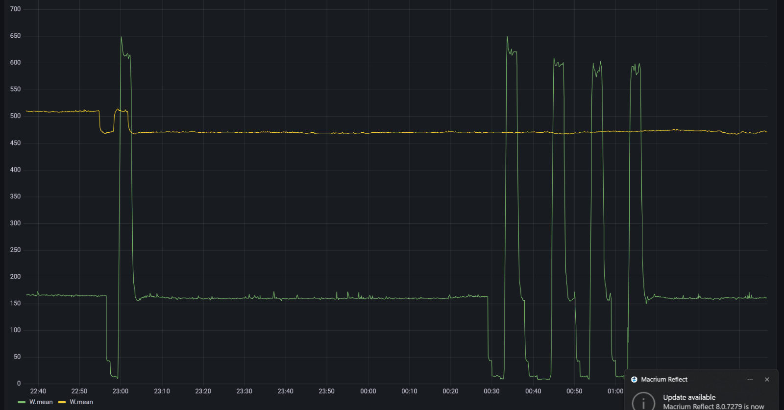

6 ώρες πριν, c-max είπε
Ειναι διαγραμματα με δυο κλιματιστικα μεσα . Το πρωτο Heavy63 vs 16 edge και το δευτερο Yukai 10 vs Heavy srk25
Πρασινη- κιτρινη γραμμη αντιστοιχα
Χμ, λοιπουν πολλες παραμετροι για να το υπολογισεις. Ξεκινησα λεγοντας εβαλα το 22αρι στο πανω διαμερισμα και δουλευει κατα μεσο ορο  200w σε ενα ενιαιο χωρο 43τμ. με 5430w απωλειες στο προγραμμα.
Ο κατω χωρος ειναι  με λιγο περισσοτερες απωλειες, αλλα 24τμ συν οτι δωσει στα αλλα δωματια απο τα ανοιγματα , με 5655w απωλειες αλλα με ολα τα δωματια μεσα συνολου 42τμ. Οι πραγματικες μονο των 24τμ ειναι πολυ λιγοτερες.
Ετσι κατεληξα στο 16αρι αφου τα παραπανω θα ηταν overkill συμφωνα με τα δεδομενα που ειχα.
Πως να βγαλεις ακρη τι να παρεις; Δεν φαινετε οτι ο κατω χωρος ζηταει λιγοτερα απο τον πρωτο οροφο;
Απ ότι βλέπω τα yukai/Arata παίζουν εκεί σταθερά 200-215w.

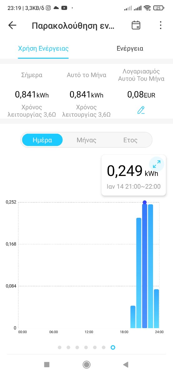

3 ώρες πριν, noths είπε
Η μέτρηση κατανάλωσης του Haori και του P110, καμία διαφορά.
(Οι 4 τελευταίες μπάρες, ζητούμενη 20.)
Δεν ξέρω, μου φαίνεται λίγο «ηλιθιο» το energy consumption της Toshiba. Το βάζεις που το βάζεις με μπάρες, βαλε κι έναν στιγμιαίο μετρητή κατανάλωσης.
Πως γίνεται να έχει πέσει έξω το πρόγραμμα απωλειών για τον ένα μόνο χώρο ? Για το χώρο του άλλου κλιματιστικού δε το είχες τρεξει? Η απάντηση εδώ είναι η προφανής , το κλιματιστικό δεν φτάνει να καλύψει τις απωλειες έπρεπε και στον άλλο χώρο να είχες βάλει κλιματιστικό αντίστοιχων btu που λένε οι απωλειες

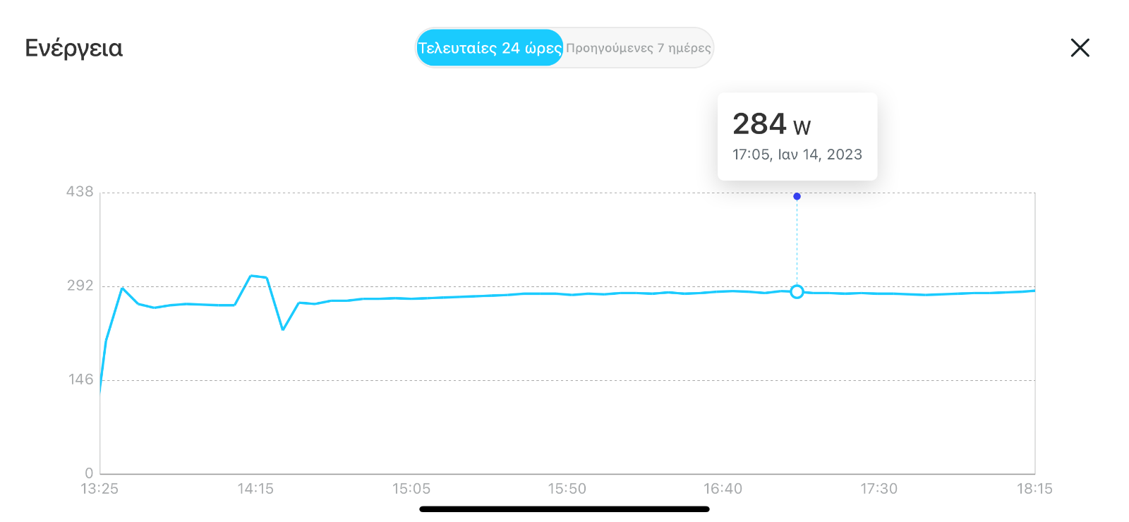

Ακριβώς τα ίδια τετραγωνικά με λίγο λιγότερες απώλειες εγώ.
Τοποθέτησα 13αρι edge. Πλεον με εξωτερική κατω από 10 και ζήτηση 22, δουλεύει στα 250 με 300w σταθερά με ανεμιστήρα auto και περσίδα σταθερη κατω γιατί με ενοχλεί ο ελαχιστος θορυβος που κάνει όταν κινείται. Το θερμόμετρο στο δωματιο δείχνει 22.
Αν σκεφτούμε ότι το yukai είναι ελάχιστα λιγότερο αποδοτικό, νομίζω μια χαρά θα είσαι.
