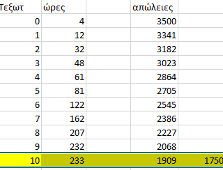

δώσε ένα παράδειγμα σε παρακαλώ.. πως υπολογίζουμε τις Χ απώλειες στους 0? ότι καίει εκείνη την ώρα?
αν το βάλεις και σε ένα εξελακι ακόμα καλύτερα..
edit: στο εξελ σου θα έπρεπε σύμφωνα με το παραπάνω στους 10 να έχει 1750
Είχα βάλει με 22C αρχικά, για αυτό είχα το μέσο στους 11C. Δεν αλλάζει κάτι σημαντικά.
Το 3500 επαναλαμβάνω είναι φανταστικό παράδειγμα, διάβασε λίγο πιο πίσω.

το καταλαβαίνω αυτό.. Απλά προσπαθώ να δω αν γίνεται να βρω τις πραγματικές απώλειες στον χώρο μου..
έχω αρκετά στοιχεία// πχ στους 0 με 20 ζήτηση καιει πχ 650w/ώρα ή στους 10 με ίδια ζήτηση 280w/ωρα
μπορώ να υπολογίσω τις απώλειες του χώρου?

Εύκολα. Φτιάξε τις παραμέτρους από το πινακάκι του κλιματιστικού σου (20C μέσα) , δες πόσο καίει σε ισορροπία, βάλε εξωτερική, δες το output =απώλειες. Γραμμικά θα έχεις και τις υπόλοιπες. Μπορείς να επαναλάβεις και σε άλλα σημεία ισορροπίας για επιβεβαίωση.
αυτό ρωτάω,, πως υπολογίζω το output?
