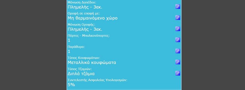

Μονωση δαπέδου βάλε καμιά, ποτέ δεν έχω δει μονωση σε δάπεδο, όλοι σκέτη πλάκα κατασκευαζουν..
εκτός αν ξέρεις πως όντως έχει κάτι, οπότε τροποποιησε τους υπολογισμούς σου 😉
Δικιο εχεις αλλα ποσο να αλλαξει το αποτελεσμα; κατσε θα το κανω

Ειναι σε Α οροφο κι απο κατω μεγαλο λεβητοστασιο που πλεον εχει μετατραπει απ τους ιδιοκτητες για αλλη χρηση..Δε πιστευω να εχει καποια μονωση γιατι ακουγονται αν καποιος μιλαει δυνατα
20 λεπτά πριν, Kozanitis1 είπε
εκτός αν ξέρεις πως όντως έχει κάτι, οπότε τροποποιησε τους υπολογισμούς σου..
δες τι απώλειες έχεις στους 22 αλλά και στους 24 βαθμούς, αν ξεπερνάει τα 3 kw κοιτάς μετά για 12αρι
Το εκανα! Με επιθυμητη 22, δαπεδο καμια μονωση βγαζει απωλειες 2113w και με 24 2305w αντιστοιχα που ναι υπερβολη τα 24 νομιζω οποτε καρφι ενα καλο εννιαρι!

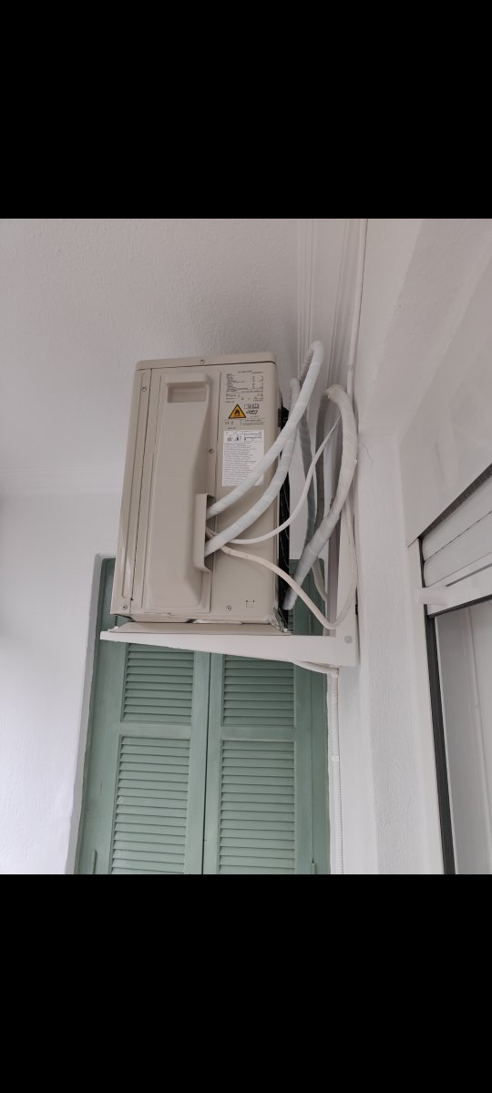

Παιδιά καλησπέρα! Συγγώμη που δεν σας ενημέρωσα μέσα στην μέρα όπως υποσχέθηκα αλλα προέκυψαν πολλά και δεν έκατσα καν στον υπολογιστή.
Λοιπόν, όλα έγιναν όπως μου είπατε και καλώς έγιναν έτσι αφού και το αφεντικό του καταστήματος που μου έκανε την αλλαγή παραδέχτηκε πως δεν ήταν και πολύ σωστή η προηγούμενη.
Έβαλε μεγαλύτερη βάση και ήρθε αρκετά μπροστά η εξωτερική μονάδα, κατέβηκε και ένα κλικ πιο κάτω. Μπήκαν 3μετρες χαλκοσωλήνες με θερμομόνωση, έγινε κενό και ξανά τα υγρά του.
Δυστυχώς το κλιματιστικό όπως όλοι περιμέναμε δεν δουλεύει σωστά και μάλλον θα ζητήσω αντικατάσταση.
Κάτω απο 900watt την ώρα δεν ρίχνει ποτέ.
Το άφησα χτες όλο το βράδυ στο 21 auto τον ανεμιστήρα και παραδόξως δεν έπεσε κάτω απο 18 βαθμούς το σπίτι.
Σήμερα απο το πρωί το είχα 24 στο auto και πάνω απο 19.8 δεν ανέβαζε. Το παράδοξο είναι πως η εξωτερική μονάδα δούλευε φουλ (αρα κατανάλωση σε ρευμα) και στο εσωτερικό ο ανεμιστήρας ήταν slow ή medium. Ακόμα και όταν ζήτησα 25 δεν άλλαξε κάτι.
Το έβαλα λοιπόν 24 και ανεμιστήρα στο high και εδώ και ώρα ο ανεμιστήρας ενω ειναι στο high δουλεύει medium (ή και slow δεν μπορώ να καταλάβω) και η εσωτερική είναι 19.8.
Θα δοκιμάσω να το βάλω high 25 τώρα.
Σήμερα απο το πρωί έχει κάνει 3 αποπαγοποιήσεις. Έχει βέβαια αρκετό κρύο έξω σήμερα αλλά πάλι...είναι πολλές οι 3 αποπαγοποιήσεις.
Οκ καταλαβαίνω πως όντως είναι οριακό για τον χώρο αλλα πάλι ενα κλιματιστικο που διαφημίζεται ως "απόδοση σε θέρμανση σε εξαιρετικά χαμηλές θερμοκρασίες -15" και κάτω απο τους 10 παγώνει κάθε 3 και λίγο...
Δευτέρα θα δηλώσω αντικατάσταση καθώς δεν θεωρώ πως δουλεύει σωστά γενικώς και ειδικά στο auto.
edit2- Ήδη περιμένω στην αναμονή του Κωτσόβολου για να ζητήσω αντικατάσταση.

Τι αντικατάσταση θα ζητήσεις; Ότι πήρες μικρό για τον χώρο; Δεν φταίει πλέον ούτε το μηχάνημα, ούτε και η εγκατάσταση αφού έγινε πλέον σωστά. Μακάρι να δεχτούν αντικατάσταση αλλά μόνο αν δεχτούν να βάλεις άλλο μοντέλο μεγαλύτερο ( όπου δύσκολα θα το στοιχειοθετησεις μιας και δεν έχεις βλάβη).
Νομίζω ότι θα καταλήξεις είτε να προσθέτεις ένα ακόμη μηχάνημα στον χώρο για βοήθεια , είτε να το μεταφέρεις αυτό σε έναν μικρότερο χώρο και στη θέση του να μπει ένα 24αρι.

Μην το βάζεις auto στην θέρμανση, medium θα είναι μια χαρά και θα ρίχνει στροφές όποτε πρέπει. Ακόμα και αντικατάσταση να σου κάνουν με το ίδιο πάλι το ίδιο "θέμα" θα έχεις. Έγινε μέτρηση ποσότητας ψυκτικού υγρού (φρέον) από τον ψυκτικό; Έβαλε την σωστή ποσότητα με ζυγαριά;
