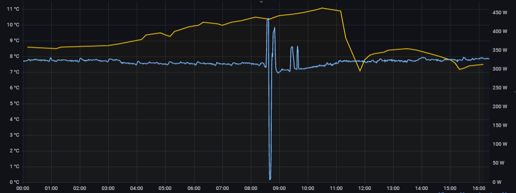

2 ώρες πριν, userAnon είπε
βάζω και εγώ ένα διάγραμμα από shorai premium 24αρι. ζήτηση 22 με μέση εξωτερική 8,7 (τώρα 7,2) σε 48τμ = 320watt average
Το κλείσιμο στις 09:00 είναι αερισμός.
Με ποια εφαρμογή έχεις αυτά τα διαγράμματα;

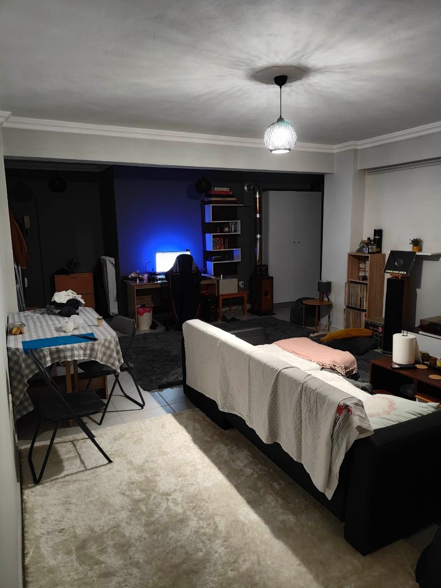

Σας ανεβάζω φωτό απο το δωμάτιο (φαίνεται λιγο μεγαλύτερο απ'οτι ειναι στην πράξη) και επίσης δεν το λες και ψιλοτάβανο!
Είναι αυτό μόνο που βλέπετε και μια πολύ μικρή κουζίνα απο εκεί που βγάζω την φωτογραφία η οποία είναι σαν να έχει πόρτα αλλα δεν υπάρχει πόρτα. Εννοώ δεν είναι ενας  χώρος σαλονοκουζίνα.
Το κλιματιστικό ζεσταίνει,αν ηταν τοσο μικρό δεν θα ζέσταινε, δεν θα ανέβαζε πάνω απο 20. Όμως ανεβάζει άνετα πάνω απο 22 (εγω είμαι οκ με 20-20,5) το θέμα ειναι οτι δεν τα κρατάει , κάνει οτι θέλει ο ανεμιστήρας... Κάτι παίζει με τα ηλεκτρονικά του και γι'αυτό ζήτησα αντικατάσταση και περιμένω ΠΑΛΙ την αντιπροσωπεία....

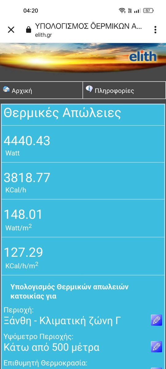

Σας ανεβάζω και τι μου είχε βγάλει το εργαλείο το οποίο ειχα κανει λίγο πρόχειρα και όλα τα έβαζα με το κακό σενάριο. Δηλαδή κάποια θεωρώ είναι καλύτερα απ'οτι έβαλα, απλώς δεν ήμουν σίγουρος και έτσι πήγα με το κακό σενάριο.
