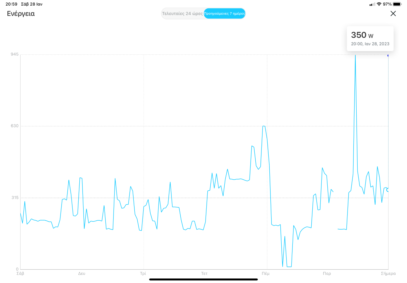

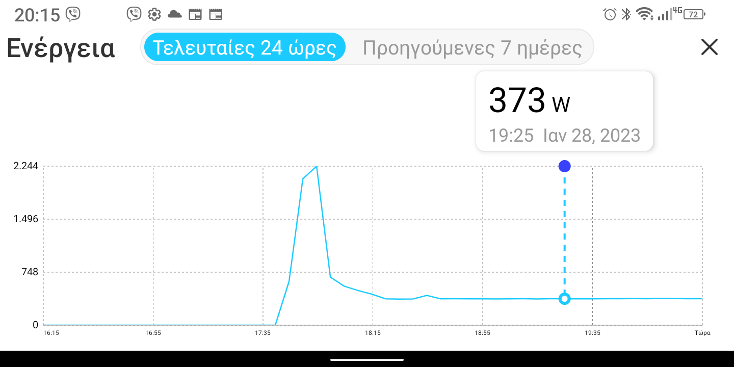

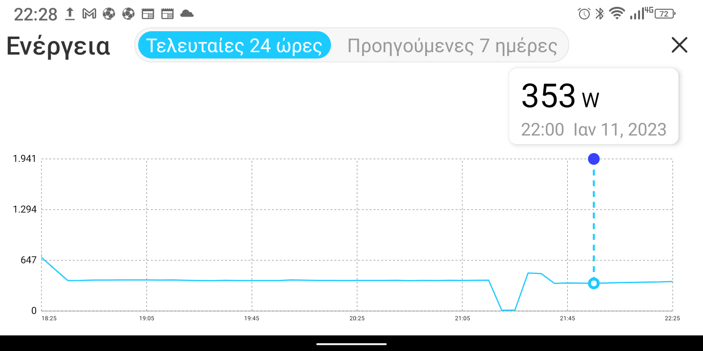

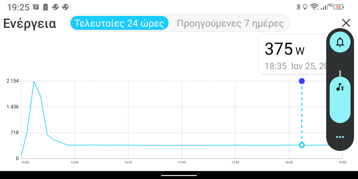

Screenshot_2023-01-28-13-25-20-876_com.tplink_iot.jpg.9a1b670d7f75d7edaec7aa4f3f47f821.jpg
24 toshiba edge με .....προφανως ,μαγκα εγκαταστατη!!!!   ΥΓ η φωτο ειναι απο διαφορετικες ημερες!!!
  • Like 5
Shorai 18 γράφημα μιας βδομάδας (55τμ) 21 βαθμοί , οι απωλειες του χώρου είναι κοντά στα 5,000 w
Για αυτόν το μήνα το συγκεκριμένο κλιματιστικό έχει κάψει μέχρι τώρα 219 kWh παίζει δηλαδή στα 320 watt μέσο όρο
