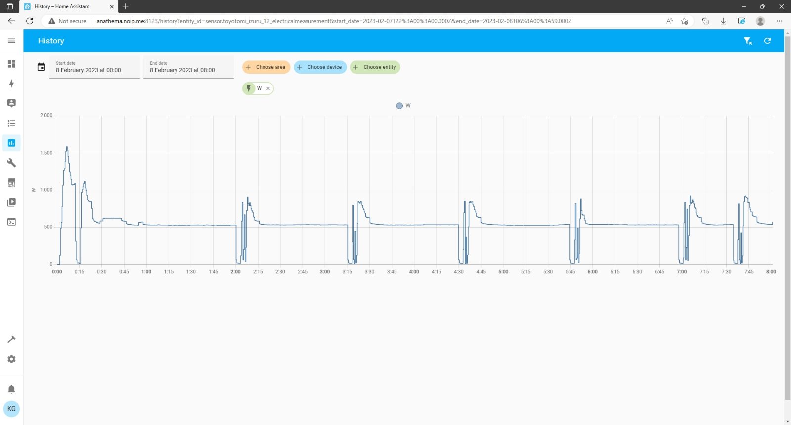

βαζω μια εικονα απο το δικό μου κλιματιστικο toytomi TRN / TRG-35ZR .
Ειναι σε μια κρεβατοκάμαρα, ειναι 12,000 BTU
του ζητούσα 23 βαθμους σε auto λειτουργία. εξωτερική θερμοκρασια δεν θυμαμαι ακριβως , αλλα η περιοχη ειναι Περιστέρι Αθηνα .
ολες οι μεσόπορτες του σπιτιου ανοιχτες βεβαια . δεν μπορω να πω οτι ξυπνησα ζεσταμενος , αλλα ουτε και παγωμένος .
Έκαψε 4,5kw στο 8 ώρο.
Επεξ/σία από NeCrOmAnCeR19

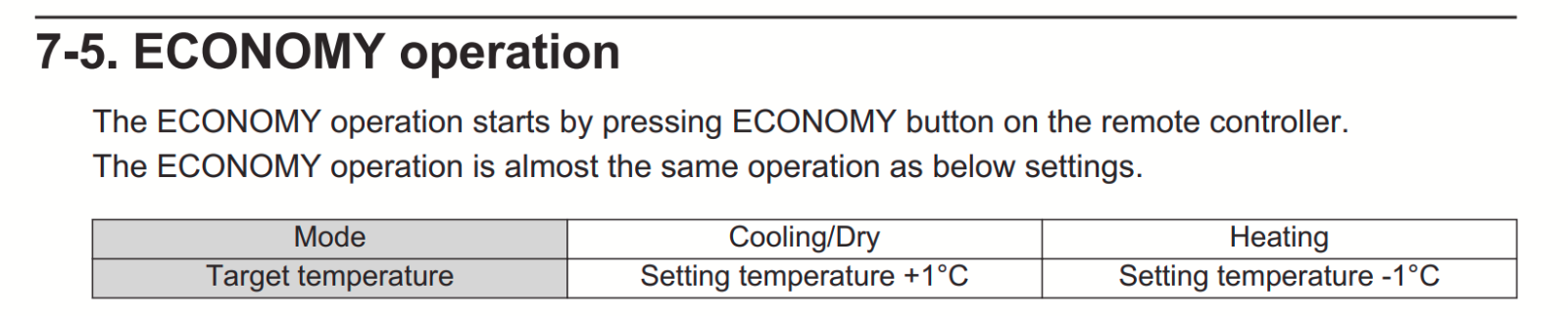

30 λεπτά πριν, liakjim είπε
Δεν ισχύει αυτό που λες. Το eco στα fujitsu είναι σαν να μειώνεις έναν βαθμό τη θερμοκρασία και τίποτα άλλο.
13 Κουμπί [ ECONOMY]
Εκκινεί ή τερματίζει τη λειτουργία Οικονομίας, η οποία μειώνει την κατανάλωση ηλεκτρικής ενέργειας περισσότερο από άλλες λειτουργίες ρυθμίζοντας συντηρητικά τη θερμοκρασία του χώρου.
Όταν πατάτε το κουμπί, ανάβει [ ] στην εσωτερική μονάδα.
• Στη λειτουργία COOL (ψυξη), η θερμοκρασία δωματίου ρυθμίζεται λίγους βαθμούς υψηλότερα από την ορισθείσα θερμοκρασία.
Στη λειτουργία HEAT (θερμανση), η θερμοκρασία δωματίου ρυθμίζεται λίγους βαθμούς χαμηλότερα από την ορισθείσα θερμοκρασία.
• Ειδικά στη λειτουργία COOL, μπορείτε να επιτύχετε καλύτερη αφύγρανση χωρίς να μειώνεται σημαντικά η θερμοκρασία δωματίου.
ΣΗΜΕΙΩΣΕΙΣ:
• Στη λειτουργία COOL (ψυξη) ή HEAT (θερμανση), η μέγιστη απόδοση ανέρχεται περίπου στο 70 % της συνηθισμένης λειτουργίας του κλιματιστικού.
• Η λειτουργία αυτή δεν μπορεί να εκτελεστεί κατά την παρακολούθηση θερμοκρασίας από τη λειτουργία AUTO (αυτοματο).
φανταζομαι το καταλαβαίνεις ότι όταν λέει ότι πάει στο 70% το high ΠΑΕΙ ΠΕΡΙΠΑΤΟ οποτε μην προτρέχεις να πεις κάτι που δεν ισχυει
