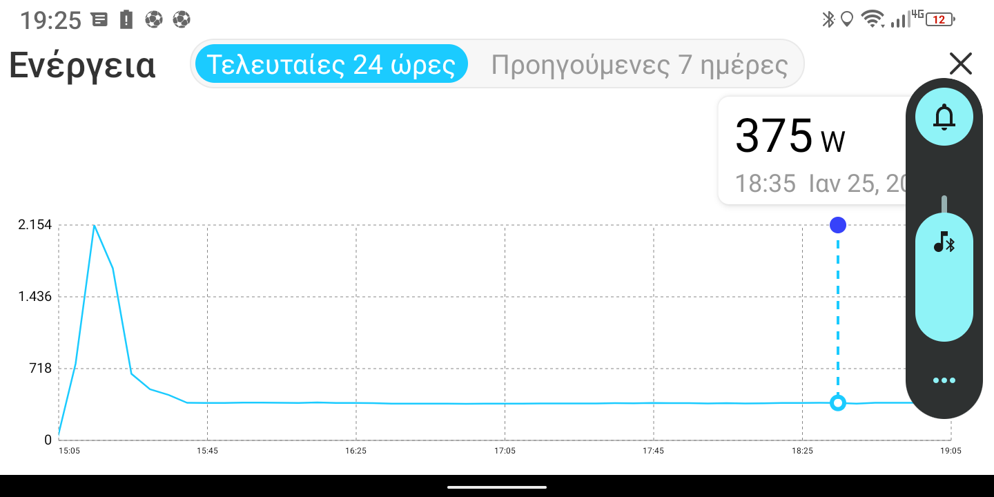

Πάντως εγώ με το Toshiba edgev στο υπνοδωμάτιο δεν έχω νιώσει ποτέ κρύο αέρα. Μόλις μέτρησα θερμοκρασία εξόδου, στα 350 βατ που δουλεύει τώρα και είναι 35,5 βαθμοί. Στο GREE του σαλονιού έχει τύχει όταν κάνει επανεκκίνηση από στάση, λόγω ότι έχει πιάσει θερμοκρασία νωρίτερα, βγάζει για 2 λεπτά χλιαρό και μετά όταν πέσει ο ανεμιστήρας από medium και κάτω βγάζει ζεστό.

αυτη ειναι η χαμηλη του καταναλωση.....ειναι πανω απο καναπε......δεν παραπονιομαστε για κρυα ρευματα αερα toshiba edge 24 ....
