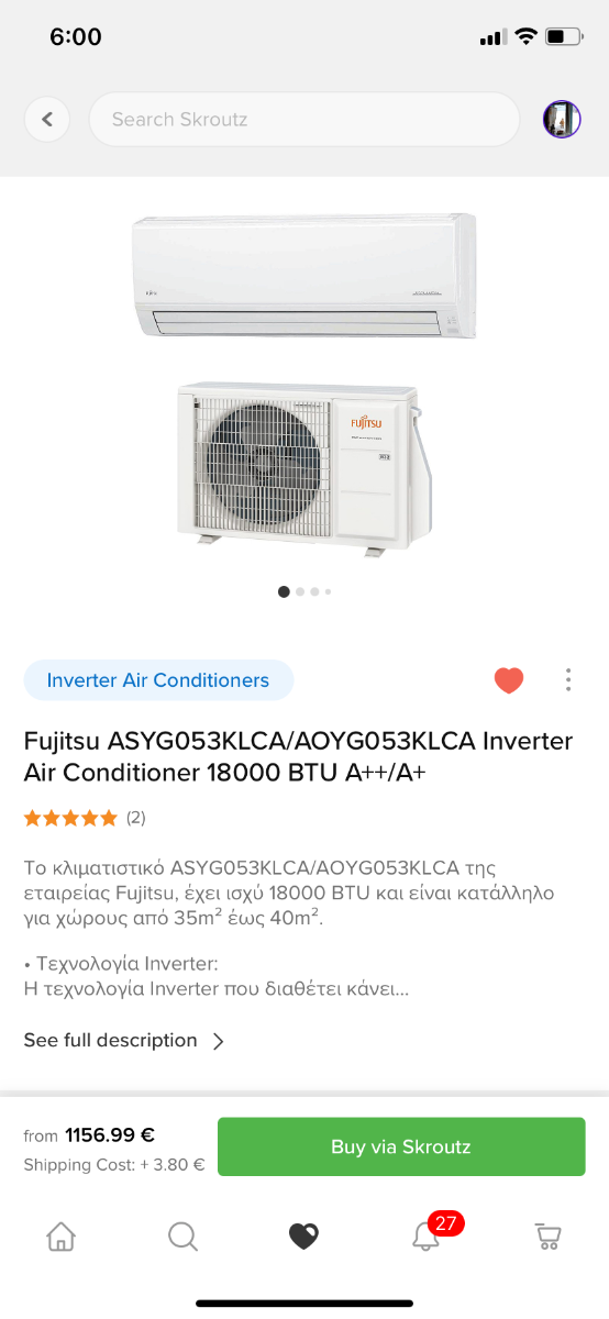

Μου πρότειναν το Fujitsu ASYG053KLCA/AOYG053KLCA Inverter Air Conditioner 18000 BTU A++/A+.
Αλλά δεν είδα καλά σχόλια στο συγκεκριμένο θέμα. Κάποια εναλλακτική στα ίδια χαρακτηριστικά κ τιμή; Επιδότηση 45%
