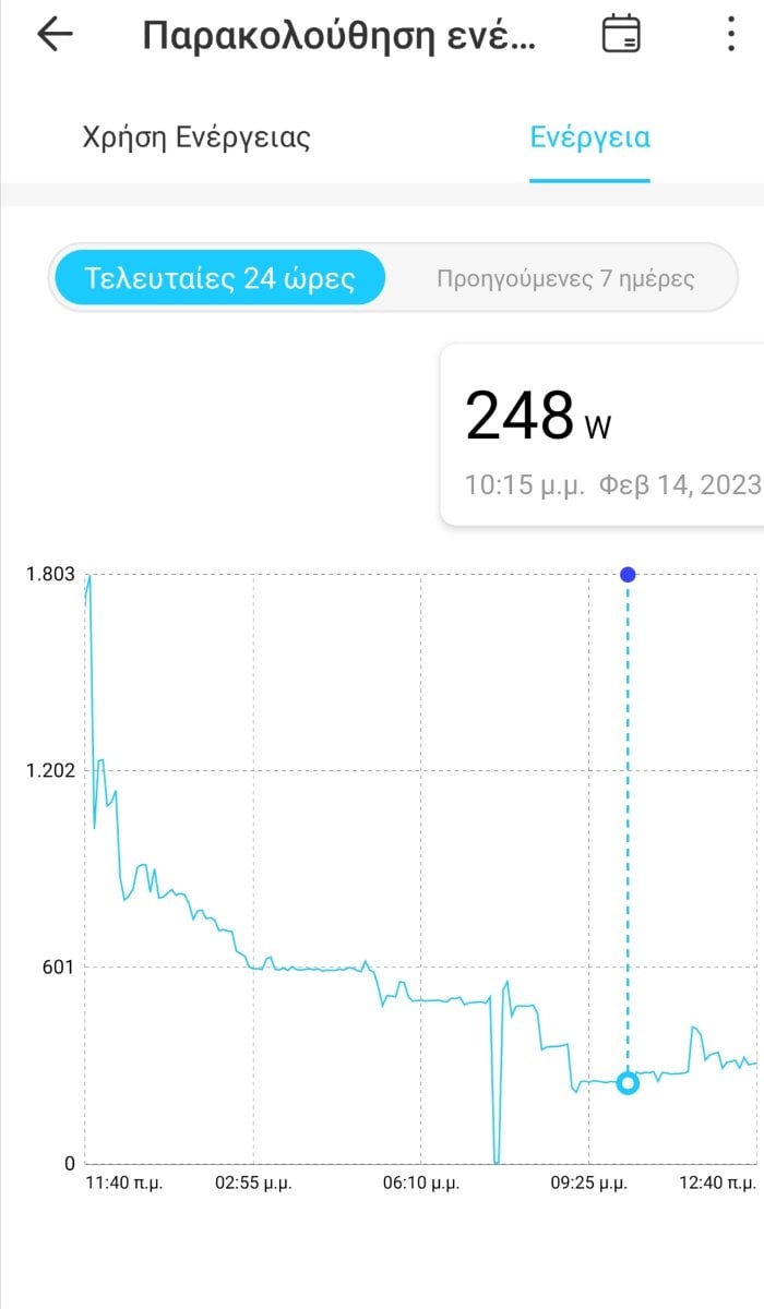

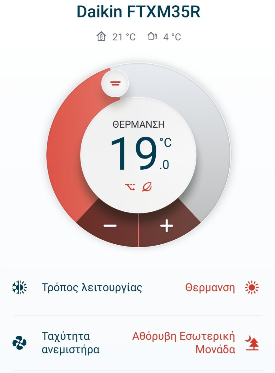

45 λεπτά πριν, dimitris_st13 είπε
@Panos1987 Καλορίζικο!! Φτάνει 1800 το θηρίο??
Μη δηλώνεις όμως ως υφιστάμενη θερμοκρασία δωματίου την ένδειξη από την εφαρμογή καθώς είναι ψηλά στο χώρο και είναι πάντα υψηλότερη. Και ο παραγραμματισμός του perferra είναι να είναι περίπου στο +2 από την ζητούμενη για να εξισορροπήσει αυτό το φαινόμενο. Θα δεις που θα πέσει η κατανάλωση όταν είσαι για κανά μισάωρο στο +2 και θα μείνει εκεί τριγύρω.
@Specs Η πραγματική παροχή επηρεάζεται πολύ και από την θέση των περσίδων!! Πχ τότε με τα κρύα έδινα γκάζια στο περφέρα αλλά αυτό δεν ανέβαζε με τίποτα ισχύ. Και είχα τέρμα ανεμιστήρα για να το βοηθήσω, αλλά πολύ χαμηλά τις περσίδες για καλύτερη ποιότητα θέρμανσης και καλά.
Ε όταν σήκωσα λιγάκι τις περσίδες κατευθείαν ανέπνευσε, έβγαζε πολύ παραπάνω αέρα και πήγε από κάπου 700 στα 1200-1300. Το είχα πνιγμένο. Παραείναι έξυπνο χαχα
Θυμήθηκα αυτά που διάβαζα εδώ περί offset και είπα να το ψάξω. Κατέβασα στους 19 βαθμούς και η ένδειξη του χώρου ήταν 20 και στο ac 21 με 22. (ήταν πολύ το 21 ζήτηση για κρεβατοκάμαρα(και δεν το λέω από μόνος μου 😅).
Κατέβασα και την εφαρμογή για το χειρισμό του ac.... Φαίνεται πολύ ποιοτική με πολλές δυνατότητες. (είναι η βουτιά στο διάγραμμα). Πλέον έχω βάλει silent την εσωτερική, μια επιλογή από το app "έλεγχος ζήτησης για την εξωτερική μονάδα" (για μείωση κατανάλωσης) στο auto(ήταν off) και επιλογή economy.
Παίζω πλέον 250 ~ 300w
