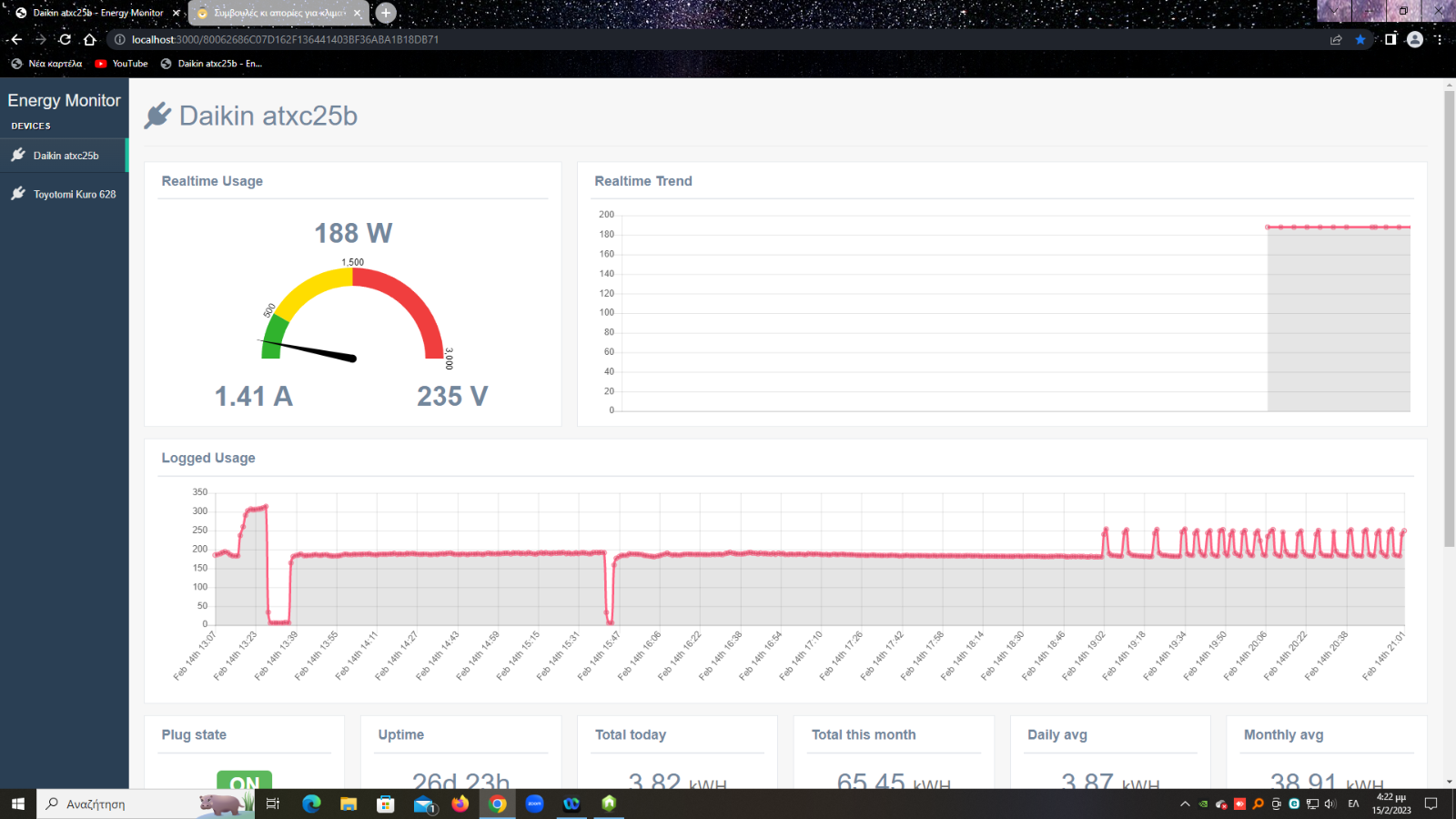

αυτο εμενα το κανει τα βραδυα συνηθως που αρχιζει να ψιλοπεφτει η εξωτερικη και προσπαθει να ισορροπήσει , ετσι το εχω εξηγησει
τα ιδια κανει και ενα kuro που εχω αλλα το κανει πολυ ποιο αραια image.png.acf437b41ff653d18707eeeeb234730f.png
Επεξ/σία από dimostr
14 λεπτά πριν, dimostr είπε
Αυτουνου είναι πολύ έντονο. 1400-800-1400-800 κτλ
6 λεπτά πριν, liakjim είπε
Ναι ρε συ εινα8 παλιό το κλιματιστικό και 12 αρι οποτε αυ5ο που κάνουν τα σύγχρονα  9 άρια 180-250 για το Daikin και 180-350 το kuro   αυτο το κάνει εκεί πάνω και είναι και θέμα απωλειών ως προς την ελάχιστη ζήτηση ενέργειας του χώρου

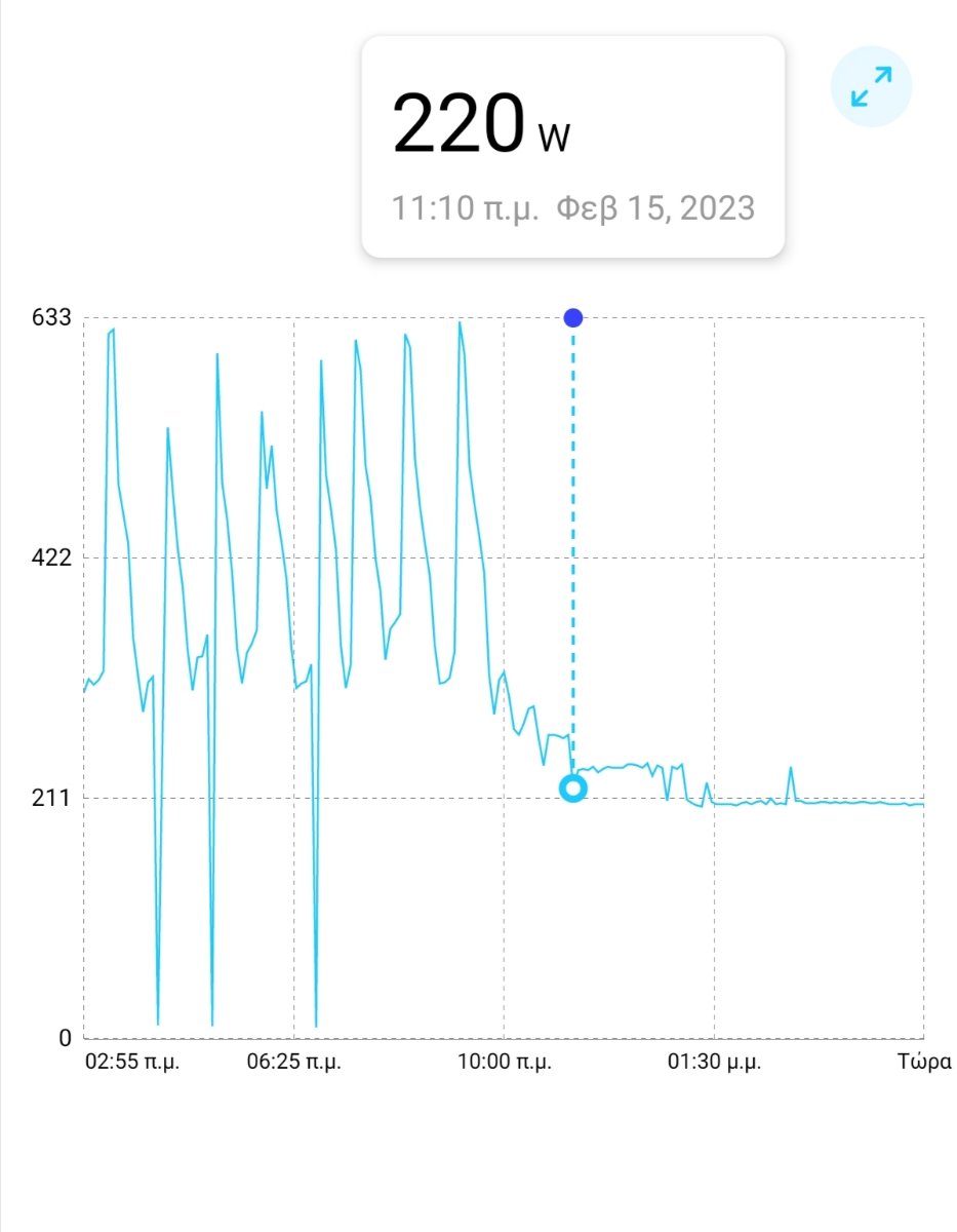

3 ώρες πριν, liakjim είπε
Σε αφήνει να κάνεις άλλο ζουμ; Σαν defrost μοιάζουν. Τι εξωτερική θερμοκρασία είχε;
Edit. Τώρα είδα τα watts. Είναι onoff .
Πως μπορώ να τα μειώσω αυτά,;
Τώρα παίζω έτσι. Econo (on) silent (on)
Εξωτερικη 11 ζήτηση 19 χωρου 18,8
Επεξ/σία από Panos1987

1 ώρα πριν, Panos1987 είπε
Το κανει συνεχως η μονο σε αυτη την θερμοκρασια εξω? Ανεβασε λιγο την ζητηση, εστω μισο βαθμο, αν ειναι ιδιες οι συνθηκες , εξωτερικης εννοω, να φυγει απο την ζωνη ανοιγω - κλεινω και βλεπεις.
