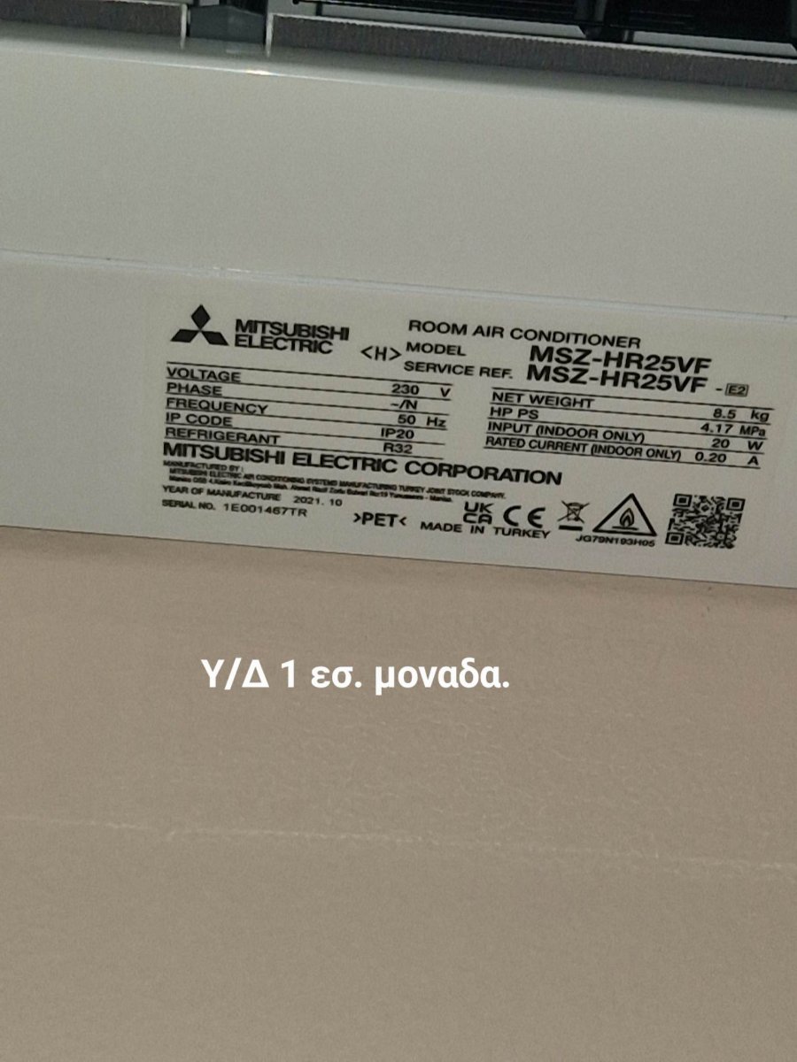

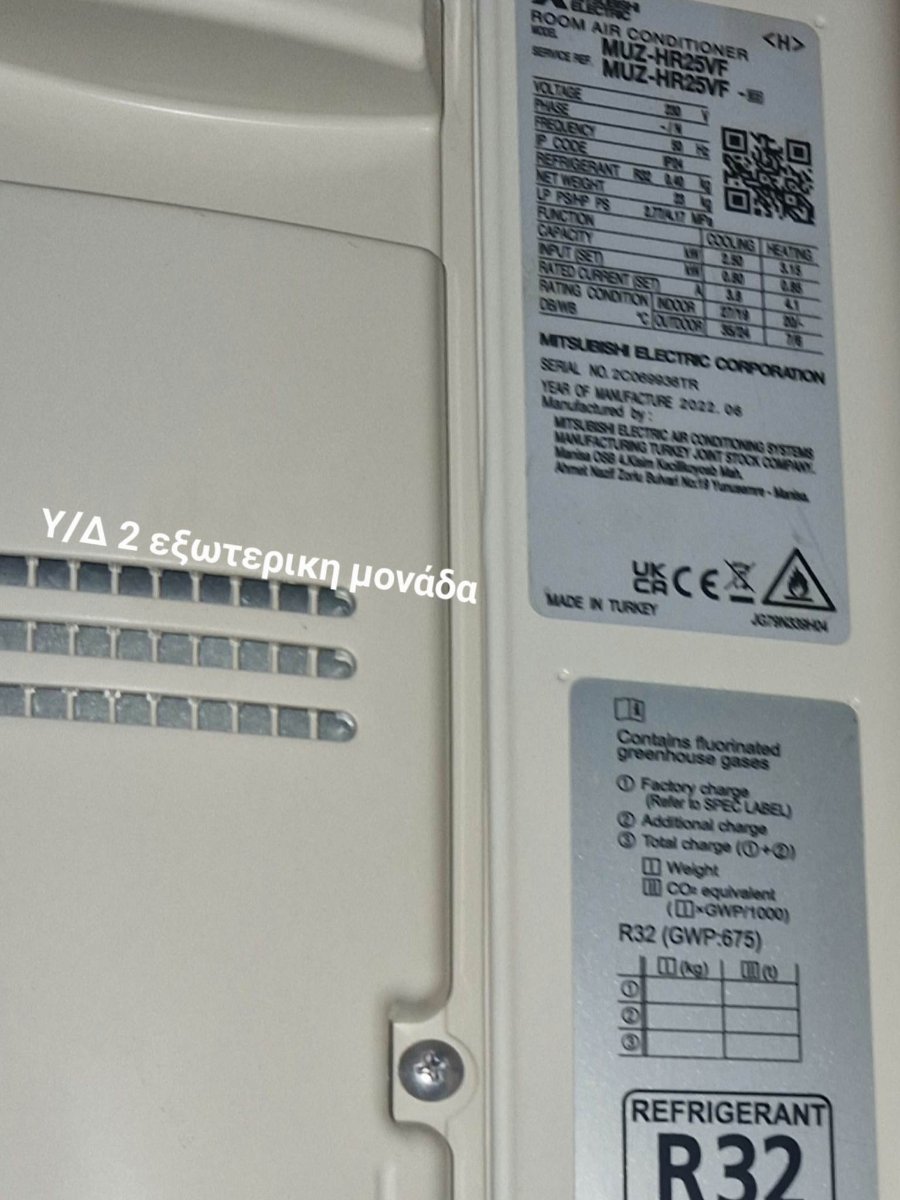

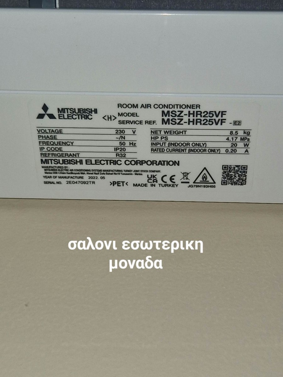

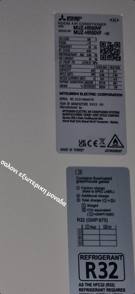

@british_petrol κάτι δεν πάει καλά με τις ετικέτες του σαλονιού..
βγάλε φωτογραφία μέσα έξω μονάδα στο σαλόνι και ανέβασε τες (τις ετικέτες τους)
@liakjim.....  αν υποθεσουμε οτι η εξωτερικη μονάδα  MSZ-HR50VF συνδιάζεται πάλι με την ίδια εξωτερική MSZ-HR50VF
Τότε .... πείτε μου οτι έχει κάνει λάθος στην εγκατάσταση ... γιατι μαλλον αυτο καταλαβαίν απο τις φώτο παιδες....!!!!

7 λεπτά πριν, british_petrol είπε
Α καλά, έχουν μπερδέψει τις εσωτερικές μονάδες στο σαλόνι με το υπνοδωμάτιο 2...
Άμεσα τηλέφωνο από τη Δευτέρα στο μαγαζί που τα αγόρασες και σου τα πέρασαν να έρθουν να κάνουν σωστή εγκατάσταση (με ότι αυτό συνεπάγεται για νέες σωληνώσεις).

3 λεπτά πριν, british_petrol είπε
Εντάξει, τα έχω δει όλα!
Από την μία μου κάνει εντύπωση που μπορούν και επικοινωνούν οι μονάδες μεταξύ τους και δεν πετάνε κάποιο error μιας και είναι διαφορετικά μεγέθη αλλά από την άλλη δεν νομίζω η Mitsubishi (ή οποιαδήποτε εταιρία) να νόμιζε ότι θα γίνει τέτοια εγκατάσταση. 😛
1 λεπτό πριν, Kozanitis1 είπε
@british_petrol πότε εγκαταστάθηκαν τα κλιματιστικά, ποιος τα τοποθέτησε (από πολυκατάστημα?)
ίδιες διαστάσεις και οι 3 εσωτερικές μονάδες ... 83,5*27,5*22...
Θα τους σκίσω στα τηλέφωνα! έπρεπε να κάνω ολόκληρο ποστ τελικά για να ανακαλύψω τι φταίει ... αν είναι δυνατόν!
Αφορά σοινικοιακή - τοπικη μαστοράτζα... δεν έγινε η εγκατάσταση απο εταιρία...!
1 λεπτό πριν, british_petrol είπε
Εγω στη θέση σου θα έστελνα ένα mail στην αντιπροσωπεία ακόμα και αν αυτο θα μου ακύρωνε την εγγύηση στη πράξη , αλλα τέτοια πράγματα πρέπει να τύχουν μιας απαν5ησης τεκμηριωμένης ως προς τις δ6νατοτητες μίξης μονάδων γιατι μη ξεχνάμε ότι υπάρχουν και τα συστήματα multi
@Grim Ripper όπως πολύ σωστά λες για τις εντολές, εγώ απορώ πως ταίριαξε τις διατομές των σωλήνων που λογικά στο 18αρι είναι 1/2& 1/4, ενώ στο 9αρι 3/8 & 1/4.. ΜΙΛΑΜΕ ΓΙΑ ΜΑΣΤΟΡΑ
:P 😂
@british_petrol πάρε τον τηλέφωνο, πες του να έρθει να τοποθετήσει σωστά τις εσωτερικές με τις αντίστοιχες εξωτερικές τους, σωστές διατομές σωλήνων, κενό και πλήρωση με σωστή ποσότητα ψυκτικού που γράφει η κάθε εξωτερική μονάδα..
Να φανταστούμε πως οι σωληνώσεις δεν είναι 3 μέτρα (η κάθε μια σωλήνα) που είναι το συνιστώμενο ελάχιστο αλλά κάνα μέτρο που τον βόλεψε και έβαλε..
Αυτά βλέπω και μετά με λένε παράξενο που είμαι πάνω από το κεφάλι τους!!
Τώρα βέβεα η εσωτερική μονάδα που είναι  HR50VF υποτίθεται θα δώσει το σωστό αποτέλεσμα όταν έρθει και την τοποθετήσει ο μάστορας...... μου κάνει εντύπωση βεβαια γιατι κανονικα θα έπρεπε να έχει λίγο μεγαλύτερες διαστάσεις! νομίζω η λογική αυτό λεει
