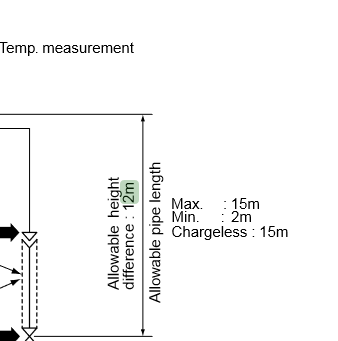

10 ώρες πριν, liakjim είπε
Στο service manual το λέει. Είναι 1.5μ για όλα τα Toshiba.

9 ώρες πριν, kostasmor είπε
2μ τουλάχιστον για τα edge
9 ώρες πριν, rbx1000 είπε
Ευχαριστώ παιδιά. Εκτός απο το σημείο που δείχνει ο @rbx1000 το αναφέρει και σε ένα χαρτάκι μικρότερο απο Α4 που είναι μόνο του και γράφει τα χαρακτηριστικά του κλιματιστικού. Είναι 2 μέτρα το ελάχιστο. Αυτό είναι όμως και το καλύτερο ή θέλει παραπάνω?

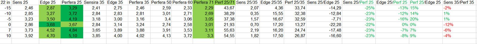

1 ώρα πριν, dal_kos είπε
Το Daikin Perfera σε σχέση με το Sensira, τι διαφορές έχουν; Καταλαβαίνω πως το Perfera θεωρείται "ανώτερο" απλά δεν μου είναι ξεκάθαρα τα πλεονεκτήματα (πέραν του επικου SCOP)
Εξαρταται το μοντελο συγκρισης ως προς την ισχυ.
Στο 35(12ρι) πολυ κοντα η αποδοση. Και για να μην πολυλογω, του επαγγελματος εισαι, εδω θα δεις τα επικα η οχι , στις στηλες των ζευγαριων συγκρισης , με ζητηση 22 και τερμα αριστερα οι εξωτερικες θερμοκρασιες.
Τα καλουδια που αναφερθηκαν απο αλλους, τα αξιολογει ο καθενας. Ομως σε καποια θεματα εχω βρει και μειον οπως ο θορυβος, που εντοπισα και αναλυω τωρα το φασμα καθως οπως ξαναεγραψα εχει καποιο κομματι πολυ μπασο το Perfera 25 και φανηκε και στην αναλυση φασματος συχνοτητων(με ενα app, μη φανταζεσαι κανα studio).

11 λεπτά πριν, liakjim είπε
Δεν καταλαβαίνω τίποτα.
Εχεις δικιο, επειδη τα φτιαχνω για μενα, δεν γινεται να εχουν οι αλλοι γνωση τι ακριβως εφτιαχνα:
Συγκριση απο τα στοιχεια των εταιριων ειναι στο COP τους σε συνθηκες της πρωτης στηλης.
Απο την μεση και μετα συγκριση ζευγαριων που δειχνει την διαφορα επι τοις εκατο στο cop.
Στα πρασινα γραμματα σημαινει υπεροχη σε αυτο που ειναι στοιχισμενο απο κατω.
Οταν η διαφορα ειναι μικρη ειναι στοιχισμενο στην μεση.
Το εκανα , ελπιζω πιο ευκολο τωρα ?
