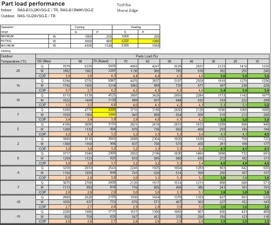

Βλέποντας το databook για το Toshiba Edge, αναλύοντας πιο συγκεκριμένα τα δεδομένα για το 13ρι, τράβηξε την προσοχή μου COP που δίνουν για partload σε διάφορες εξωτερικές θερμοκρασίες, τιμές μέχρι περίπου 5, ή 5 και κάτι μέγιστο...
Επισυνάπτω και έναν πίνακα βγαλμένο από άλλο φόρουμ, όπου φαίνονται πιο εύκολα όλα αυτά τα δεδομένα...
Αυτό που δεν μπορώ να καταλάβω είναι πώς στο πιστοποιητικό Eurovent βρίσκουμε κάποιες υψηλότερες ή πολύ υψηλότερες τιμές COP.
@liakjim αν μπορείς, παρακαλώ εξήγησέ μου τι και πώς συμβαίνει
Υποθέτω γιατί το eurovent μετράει και τα διαστήματα των off μιας και πχ στους 12C λέει 1140 capacity με cop 9,05 που σημαίνει input 126W αλλά αν δεις το data book δεν πέφτει κάτω από τα 215W.
Για αυτό στους πχ 2C, είναι κοντά μεταξύ τους.
