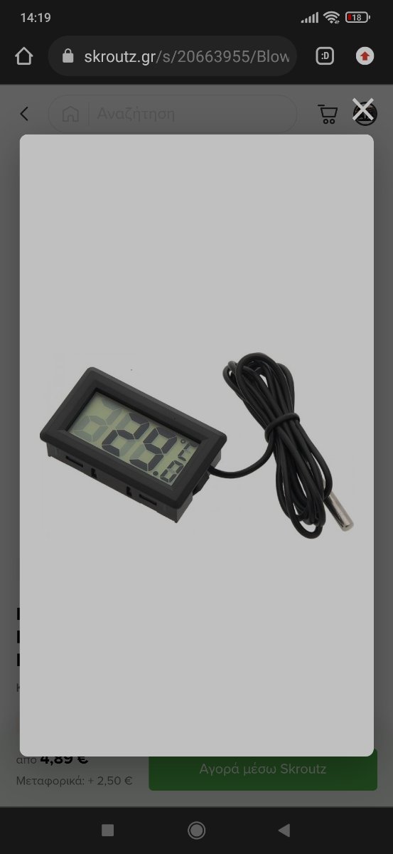

Πως θα μέτρησω τι βγάζει από τις περσιδες και στους ποσους βαθμούς θα το βαλω ;
28 λεπτά πριν, Θοδωρής005 είπε
Με ένα οποιοδήποτε θερμόμετρο. Ιδανικά ψηφιακό.
Αυτό που θα έπρεπε να σε ενδιαφέρει πάντως είναι να θέλεις μέσα στον χώρο πχ 22 και το κλιματιστικό να τον διατηρεί εκεί.
23 λεπτά πριν, liakjim είπε
Τετοιο με αισθητήρα μπροστά η κανονικό;
