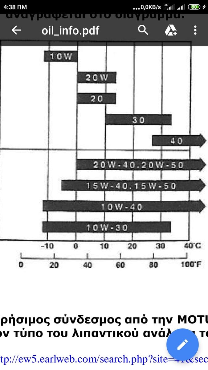

JOHN ONLY Δημοσ. 7 Σεπτεμβρίου 2020 Μέλος Δημοσ. 7 Σεπτεμβρίου 2020 Το θέμα είναι ότι τα μπερδεύει ο κατασκευαστής με ένα πινακακι με θερμοκρασίες όπου το 10-30 είναι για έως 30 ή 35 βαθμούς κελσίου ( δεν θυμάμαι ακριβώς αλλά μοιάζει λίγο "χύμα") όπου σε βάζει σε σκέψεις. Ενα τέτοιο πράμα. Ενώ προτείνει 10-30 honda MB μετά λέει συμβουλεψου και το παρακάτω... Το συγκεκριμένο γράφημα είναι της motul αλλά ίδιο νομίζω είναι. Ενα τέτοιο πράμα. Ενώ προτείνει 10-30 honda MB μετά λέει συμβουλεψου και το παρακάτω... Το συγκεκριμένο γράφημα είναι της motul αλλά ίδιο νομίζω είναι. Επίσης η honda δεν βγάζει 10-40 ΜΒ, μόνο ΜΑ. Για αυτό λέω έχω έχω μπερδευτεί. Όλα τα καλύπτει ενα 5-40 ΜΒ castrol αλλά είπα μήπως κάποιος συμφουριτης έχει τη λύση στον γρίφο.

JOHN ONLY Δημοσ. 7 Σεπτεμβρίου 2020 Μέλος Δημοσ. 7 Σεπτεμβρίου 2020 Αυτό είναι ΜΑ2 και όχι ΜΒ που είναι αποκλειστικά για σκούτερ και προτείνεται. Γνωρίζω ότι είναι φουλ συνθετικό το 5-40, ίσα ίσα θεωρείται ανώτερο. Γιατί το 10-40 είναι σκουτερολαδο; 10-40 με 10-40 έχουν διαφορά δεν είναι όλα το ίδιο. Τα σενάρια που έχω στο μυαλό μου είναι ή 10-40 eneos MB ή 5-40 MB castrol ή 10-30 ΜΒ honda. Άλλοι βέβαια υποστηρίζουν ( πιθανόν να έχουν και δίκιο) ο,τι και αυτοκινήτου κάνει για τα σκούτερ. Μην παρεξηγηθω δεν έχω ειδικές γνώσεις πιθανόν να κάνω λάθη αλλά δεν μπόρεσα να διασταυρώσω με κάποιον τρόπο ποιο λάδι είναι "πιο" κατάλληλο. Ειδικα αυτο που δεν είναι ΜΒ κάποιο λάδι, με τα αντιτριβικα που ταιριάζει στα σκούτερ που έχουν ξηρό συμπλέκτη και αναγράφουν ότι είναι ειδικά για σκούτερ δε μπορώ να το καταλάβω.
