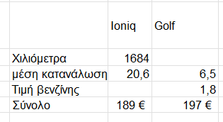

Ntinaras Δημοσ. 24 Οκτωβρίου 2024 Δημοσ. 24 Οκτωβρίου 2024 5 ώρες πριν, teodor_ch είπε Στην Εθνική με 130-140 το ηλεκτρικό θα έχει υψηλότερη μέση απο 17kWh/100km και το ICE (εφόσον μιλάμε για 1400+ κυβικά) χαμηλότερη απο 8.5λ/100χλμ. Προσωπικά στα ~1500χλμ Πειραιάς-Ιωάννινα-Τζουμέρκα-Παξούς-Πόρο-Ναύπλιο-Πειραιάς χωρίς καθόλου οικονομία και σε κάποια σημεία ταχύτητες 15...-16... για πολλά χιλιόμετρα μου κόστισε όσο ένα αυτοκίνητο με κατανάλωση 6.5λ/100χλμ. Φούλ γεμάτο το αμάξι (4 πατίνια πίσω και πράγματα μέχρι το ταβάνι και εξάδες νερού στο frunk....). Που βέβαια στο γκολφ ούτε τα μισά δε χωράνε... Φορτίσεις εκτός απο μία βραδινή σε AC που ήταν και οικονομική, όλες οι άλλες σε ταχυφορτιστές με 0.59€/kWh. Η σύγκριση προφανώς και είναι άδικη. Αλλά αυτό είχα και με αυτό συγκρίνω. Το 6.5 του γκολφ είναι πολύ αισιόδοξο αλλά μιλάμε για €10-20 διαφορά. Έκανα τις πράξεις απο περιέργεια. Με ένα tiguan θα ήθελα να κάνω τη σύγκριση ή ένα Qashqai με επιδόσεις 0-100 ~7.3". Αν και ήξερα απο πρίν ότι στα ταξίδια δεν θα κερδίζω κάτι οπότε δε με ενδιέφερε αφού μιλάμε για 1 ταξίδι/έτος με αμάξι και αν. Κρήτη στα 4700χλμ μόνο δωρεάν φορτίζω απο το ΦΒ μου. ΥΓ. Για να τρολάρω και λίγο. Έχω πεί ότι μόλις πούλησα το γκολφ σε λιγότερο απο 7 μέρες χάλασε η τρόμπα συμπλέκτη με αποτέλεσμα να χυθούν λάδια κάτω και να χρειαστεί οδική. Τις ώρες που έχασε ο νέος κάτοχος και όλη την ταλαιπωρία με μηχανικούς δεν θα τις φτάσω σε 3-4 ταξίδια (4 χρόνια...) μου στις φορτίσεις. Δε βάζω το κόστος και άλλες βλάβες που θα βγάλει 100% αφού μιλάμε για μεταχειρισμένο 15ετίας. Α καλα, εγω με το micra μονο τα τελευταια 4 χρονια, εχω χαλασει πανω απο 100 ευρω σε σωληνακια βενζινης. Και καμια 300ρια ευρω σε χαμενη βενζινη. Αλλα ξεραινονται, αλλα λιωνουν και χανω βενζινη μεσα στο καπω και απο κατω στο δρομο. Απορω που δεν εχω πιασει φωτια. Βασικοι υποψηφιοι για το προβλημα ειναι η νοθευμενη βενζινη που τα διαβρωνει, και οι σωληνωσεις του συστηματος lpg που περνανε απο διπλα τους και τα ζεσταινουν με αποτελεσμα να ξεραινονται αλλες φορες, και αλλες να λιωνουν. Τελικα τα αλλαξα μια φορα ολα μαζι, εκανα αλλαγη και καθαρισμο μπεκ και μπεκιερας γιατι ειχαν μπουκωσει και δουλευε σα τρικυλινδρο, αλλαγη φιλτρου βενζινης, και εντυσα και τα σωληνακια βενζινης αλλα και τις σωληνες του lpg με θερμομονωτικα απο το temu. Θα λυπηθω πολυ που δεν θα εχω τετοιου ειδους προβληματα στο dolphin 4 1
