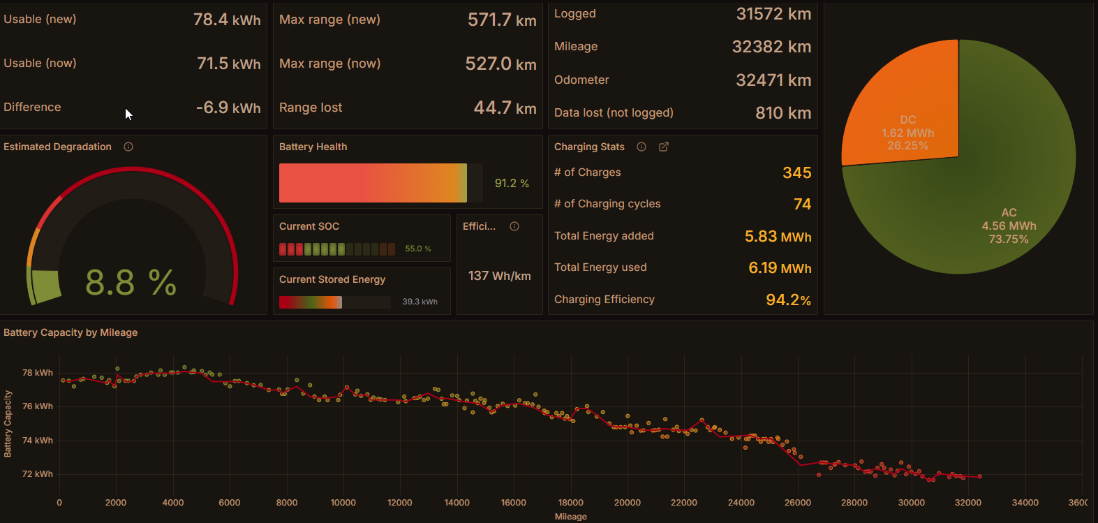

malakudi Δημοσ. 25 Απριλίου Δημοσ. 25 Απριλίου 5 ώρες πριν, Chloe2 είπε Υπάρχει η αίσθηση ότι σε ηλεκτρικά οχήματα πάνω από 5 ετών ίσως η υγεία της μπαταρίας τους είναι σε πολύ χαμηλά επίπεδα και έτσι η ύπαρξη πιστοποιητικού που να βεβαιώνει ότι τα επίπεδα της υγείας της μπαταρίας είναι σε αξιοπρεπή επίπεδα είναι σημαντικότατο θέμα για μελλοντική πώληση- αγορά. Εξαρτάται τι εννοείς "πολύ χαμηλά επίπεδα". Ένα 10% degredation στα 5 χρόνια δεν είναι παράλογο, οι εγγυήσεις συνήθως που ισχύουν σήμερα είναι για 20% στα 8 ή 10 χρόνια και 160.000 με 240.000 km, ότι συμβεί πρώτο. Οι τελευταίες έρευνες πάντως δείχνουν πως ο κύριος λόγος degredation των μπαταριών NMC είναι η ηλικία. Κάτι που έχω επιβεβαιώσει κι εγώ με κάποιες μετρήσεις που έχω μαζέψει από ένα δείγμα 15 περίπου VW ID3. Στα 4-5 χρόνια το degradation είναι πάνω κάτω το ίδιο, είτε έχεις κάνει 80000 km είτε 25000 km, είτε φόρτιζες συνέχεια προσεκτικά με AC είτε με DC. Οπότε στα 10 με 12 το πολύ χρόνια θα υπάρχει θέμα. Παραδόξως το ίδιο ισχύει και με τις LFP, απλώς αυτές στα ίδια χρόνια αντέχουν πολύ παραπάνω km. Όμως κάνοντας λιγότερα km δεν "κερδίζεις" επιπλέον χρόνια. Οι νέες LFP που βγαίνουν τώρα διαβάζω πως θα πηγαίνουν σίγουρα ως τα 15 χρόνια. Φυσικά αυτά είναι πάντα ο μέσος όρος, αν πχ ο μέσος όρος είναι τα 12 χρόνια θα υπάρχουν και κάποια που θα αντέξουν 15 και κάποια που θα τα φτύσουν από τα 9 χρόνια. 1 1
sndev Δημοσ. 25 Απριλίου Δημοσ. 25 Απριλίου (επεξεργασμένο) 11 minutes ago, malakudi said: Εξαρτάται τι εννοείς "πολύ χαμηλά επίπεδα". Ένα 10% degredation στα 5 χρόνια δεν είναι παράλογο, οι εγγυήσεις συνήθως που ισχύουν σήμερα είναι για 20% στα 8 ή 10 χρόνια και 160.000 με 240.000 km, ότι συμβεί πρώτο. Οι τελευταίες έρευνες πάντως δείχνουν πως ο κύριος λόγος degredation των μπαταριών NMC είναι η ηλικία. Κάτι που έχω επιβεβαιώσει κι εγώ με κάποιες μετρήσεις που έχω μαζέψει από ένα δείγμα 15 περίπου VW ID3. Στα 4-5 χρόνια το degradation είναι πάνω κάτω το ίδιο, είτε έχεις κάνει 80000 km είτε 25000 km, είτε φόρτιζες συνέχεια προσεκτικά με AC είτε με DC. Οπότε στα 10 με 12 το πολύ χρόνια θα υπάρχει θέμα. Παραδόξως το ίδιο ισχύει και με τις LFP, απλώς αυτές στα ίδια χρόνια αντέχουν πολύ παραπάνω km. Όμως κάνοντας λιγότερα km δεν "κερδίζεις" επιπλέον χρόνια. Οι νέες LFP που βγαίνουν τώρα διαβάζω πως θα πηγαίνουν σίγουρα ως τα 15 χρόνια. Φυσικά αυτά είναι πάντα ο μέσος όρος, αν πχ ο μέσος όρος είναι τα 12 χρόνια θα υπάρχουν και κάποια που θα αντέξουν 15 και κάποια που θα τα φτύσουν από τα 9 χρόνια. οταν τους τα έδειχνα με γραφήματα και στατιστικά και προσπαθούσα τους εξηγήσω οτι ο χρονος μετράει περισσότερο κ οχι τοσο η χρηση λέγανε ποιος είσαι κ τι ξέρεις model 3 lr του 21, 32000 κμ εχω παρόμοιο degration με Model 3 lr 2021 με 110 000 κμ με 87000κμ και με 60000 κμ, ολα του 2021. ολοι με φορτιση σπίτι 40-60 60-80 κτλ δλδ τις προσέχανε Επεξ/σία 25 Απριλίου από sndev 4
malakudi Δημοσ. 25 Απριλίου Δημοσ. 25 Απριλίου 46 λεπτά πριν, sndev είπε οταν τους τα έδειχνα με γραφήματα και στατιστικά και προσπαθούσα τους εξηγήσω οτι ο χρονος μετράει περισσότερο κ οχι τοσο η χρηση λέγανε ποιος είσαι κ τι ξέρεις model 3 lr του 21, 32000 κμ εχω παρόμοιο degration με Model 3 lr 2021 με 110 000 κμ με 87000κμ και με 60000 κμ, ολα του 2021. ολοι με φορτιση σπίτι 40-60 60-80 κτλ δλδ τις προσέχανε Είχαμε διαφωνήσει και μαζί - δε θυμάμαι να σε έκραξα, αν το έκανα συγνώμη. Θυμάμαι πως είχα αμφισβητήσει το μικρό σου δείγμα δεδομένων. Αλλά πλέον υπάρχουν τουλάχιστον 2 έρευνες με χιλιάδες αυτοκίνητα και επιβεβαιώνουν αυτό που έλεγες - πως δηλαδή το κύριο μέρος του degradation είναι η ηλικία και όχι οι κύκλοι φόρτισης/εκφόρτισης. 2
Chloe2 Δημοσ. 25 Απριλίου Δημοσ. 25 Απριλίου 4 ώρες πριν, malakudi είπε Οπότε στα 10 με 12 το πολύ χρόνια θα υπάρχει θέμα. Άρα περίπου στα 10+ χρόνια ουσιαστικά "καταρρέει" η εμπορική τιμή ενός καθαρά ηλεκτρικού αμαξιού; Με τα σημερινά δεδομένα σε ένα τέτοιο αμάξι συμφέρει η αντικατάσταση της μπαταρίας ή η επισκευή της ή μήπως συμφέρει να αξιοποιείται πλέον το αμάξι αυτό μόνο για πολύ κοντινές αποστάσεις; Γενικότερα συμφέρει χρηματοοικονομικά η αγορά ενός ηλεκτρικού αμαξιού δεκαετίας; 4 ώρες πριν, sndev είπε οταν τους τα έδειχνα με γραφήματα και στατιστικά Ποιο πρόγραμμα χρησιμοποιείς(μου αρέσει που δείχνει ωραία τα γραφήματα και τα στατιστικά); Εάν είχαμε ένα τέτοιο πρόγραμμα (με κάποια οικονομική φορητή συσκευή εύκολη στη χρήση) ίσως μελλοντικά επιλέγαμε ένα μεταχειρισμένο ηλεκτρικό αμάξι που να μπορεί να διανύσει 80+ χιλιόμετρα χωρίς φόρτιση.
