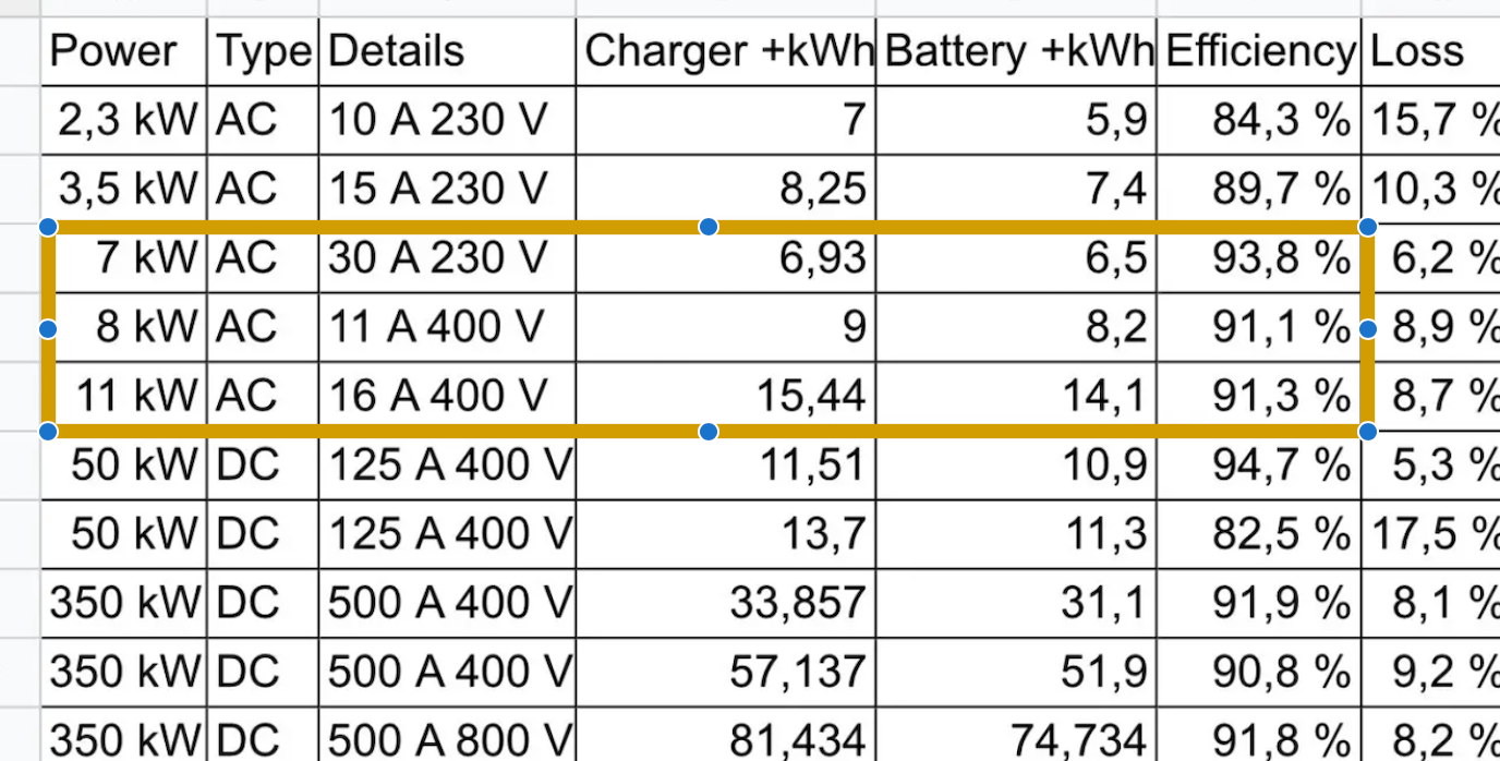

gbras Δημοσ. 29 Αυγούστου Δημοσ. 29 Αυγούστου Για να μην υπαρχουν διαξιφισμοι τα παρακατω ισχυουν. Οσο πιο αργα φορτιζεις τοσο περισσοτερη ενεργεια σπαταλας, οχι σημαντικη αλλα εχεις καποια μεγαλυτερη απωλεια. Η ταχυτητα φορτισης επηρεαζει την μπαταταρια αναλογα και ποσο μεγαλη ειναι . Σε μπαταριες που ειναι πανω απο 55 kwh ειτε στα 2kw φορτιζεις ειτε στα 11kw την επηρεαζει το ιδιο πρακτικα. 2
haHa Δημοσ. 29 Αυγούστου Δημοσ. 29 Αυγούστου (επεξεργασμένο) 12 λεπτά πριν, teodor_ch είπε Στο ότι για την μπαταρία δεν έχει κανένα όφελος και το να φορτίζει κανείς πιο αργά σε AC έχει μόνο αύξηση στην κατανάλωση ρεύματος. Τώρα το πόση είναι αυτή το μάθαμε μετά. Και 100w να κάψει παραπάνω είναι αύξηση χωρίς όφελος. Δεν ισχύει για την περίπτωση που μιλάγαμε(overnight charging οπου ριχνεις την ταχυτητα στα 7kW αντι για 11kW), δες το πινακακι: Συνεχιζεις βεβαια να επιμενεις, ενδιαφέρον. Επεξ/σία 29 Αυγούστου από haHa

teodor_ch Δημοσ. 29 Αυγούστου Δημοσ. 29 Αυγούστου (επεξεργασμένο) 5 λεπτά πριν, haHa είπε Δεν ισχύει για την περίπτωση που μιλάγαμε, δες το πινακακι . Συνεχιζεις βεβαιανα επιμενεις, ενδιαφέρον. Έχει λάθος στα δεδομένα του. Επαλήθευσε τα και έλα. Εδώ αναγωγή στις ίδιες kw φόρτισης. Κάτι δεν πάει καλά στα 7kW. Είναι ΞΕΚΑΘΑΡΟ ότι όσο πιο αργά φορτίζεις τόσο πιο πολύ πέφτει η απόδοση!!! Θέλω να μου πείς τί μαγικό συμβαίνει στα 7kw και αυξάνει η απόδοση φόρτισης. Εγώ έχω να σου πώ γιατί πέφτει όσο πιο αργά φορτίζεις. Επεξ/σία 29 Αυγούστου από teodor_ch
NT1G Δημοσ. 29 Αυγούστου Δημοσ. 29 Αυγούστου Στα 50 kW τι συμβαίνει και την μια φορά είναι στο 94 % και την άλλη στο 83 %; 1
