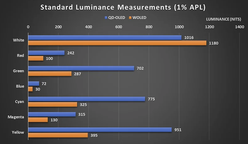

Arkin Δημοσ. 5 Οκτωβρίου 2024 Δημοσ. 5 Οκτωβρίου 2024 3 λεπτά πριν, optimus prime είπε Παιδια δεν ειναι μονο το λευκο που πιανει αυτα τα 1000 nits peak,ολα τα χρωματα μπορουν να ανεβουν τοσο. Στα πιο πολλα παιχνιδια δεν θα δεις το λευκο να κυριαρχει σαν χρωμα στα highlights. Στο Cyberpunk π.χ δεν θα δεις τις πινακιδες neon να ειναι λευκες,κιτρινες ειναι,κοκκινες κτλ. Τα 1000 nits δεν εινα λιγα αλλα απεχoυν αρκετα απo τα nits που χρειαζονται για να εχεις μια δυνατη ΗDR εμπειρια. Δεν πιανουν 1000nits τα χρωματα σε HDR το λευκο πιανει τοσο δηλαδη τα 1000Nits που βλεπουμε σε HDR σε τηλεορασεις monitors ειναι για το λευκο καθαρα. Πχ το κοκκινο σε qd oled παει μεχρι 242nits το πρασινο 702 και το μπλε μεχρι 72 που ειναι το πιο δυσκολο χρωμα. Και οι qd-oled ειναι το απολυτο συγκριτικα με woled που δεν μπορουν να πιασουν τετοιο peak στα χρωματα για αυτο δεν εχουν τοσο pop out χρωμα οπως ενα qd-oled.
optimus prime Δημοσ. 5 Οκτωβρίου 2024 Δημοσ. 5 Οκτωβρίου 2024 (επεξεργασμένο) 5 minutes ago, Arkin said: Δεν πιανουν 1000nits τα χρωματα σε HDR το λευκο πιανει τοσο δηλαδη τα 1000Nits που βλεπουμε σε HDR σε τηλεορασεις monitors ειναι για το λευκο καθαρα. Πχ το κοκκινο σε qd oled παει μεχρι 242nits το πρασινο 702 και το μπλε μεχρι 72 που ειναι το πιο δυσκολο χρωμα. Και οι qd-oled ειναι το απολυτο συγκριτικα με woled που δεν μπορουν να πιασουν τετοιο peak στα χρωματα για αυτο δεν εχουν τοσο pop out χρωμα οπως ενα qd-oled. Τι λες ρε Arkin τωρα σοβαρα μιλας? Μλαμε για specular highlights.. Για περασε τo viewer,ανοιξε το Cyberpunk η οποιο αλλο game εχεις με σωστο HDR και πηγαινε να βγαλεις καμμια φωτο και ελα να μας πεις τι βρηκες. https://apps.microsoft.com/detail/9pgn3nwpbwl9?hl=en-US&gl=US Επεξ/σία 5 Οκτωβρίου 2024 από optimus prime
Arkin Δημοσ. 5 Οκτωβρίου 2024 Δημοσ. 5 Οκτωβρίου 2024 1 λεπτό πριν, optimus prime είπε Τι λες ρε Arkin τωρα σοβαρα μιλας? Για περασε τo viewer,ανοιξε το Cyberpunk η οποιο αλλο game εχεις με σωστο HDR και πηγαινε να βγαλεις καμμια φωτο και ελα να μας πεις τι βρηκες. https://apps.microsoft.com/detail/9pgn3nwpbwl9?hl=en-US&gl=US Τι εννοεις? Οτι πχ το κοκκινο θα πιασει 1000nits σε HDR?
optimus prime Δημοσ. 5 Οκτωβρίου 2024 Δημοσ. 5 Οκτωβρίου 2024 (επεξεργασμένο) 1 minute ago, Arkin said: Τι εννοεις? Οτι πχ το κοκκινο θα πιασει 1000nits σε HDR? Mιλαμε για specular highlghts,εχεις δει εσυ σε πολλα παιχνιδια οι φωτιες να εναι λευκες? Κοκκινες δεν εναι? Επεξ/σία 5 Οκτωβρίου 2024 από optimus prime
Arkin Δημοσ. 5 Οκτωβρίου 2024 Δημοσ. 5 Οκτωβρίου 2024 1 λεπτό πριν, optimus prime είπε Mιλαμε για specular highlghts,εχεις δει εσυ σε πολλα παιχνιδια οι φωτιες να εναι λευκες? Κοκκινες δεν εναι? Βρε κοκκινες ειναι αλλα οχι στα 1000 nits αυτο λεω. Ενω το λευκο παει 1000 nits στα highlights.
optimus prime Δημοσ. 5 Οκτωβρίου 2024 Δημοσ. 5 Οκτωβρίου 2024 (επεξεργασμένο) 1 minute ago, Arkin said: Βρε κοκκινες ειναι αλλα οχι στα 1000 nits αυτο λεω. Ενω το λευκο παει 1000 nits στα highlights. Περασε το HDR viewer και κανε τεστ μονος σου,θα εκπλαγεις. Επεξ/σία 5 Οκτωβρίου 2024 από optimus prime
