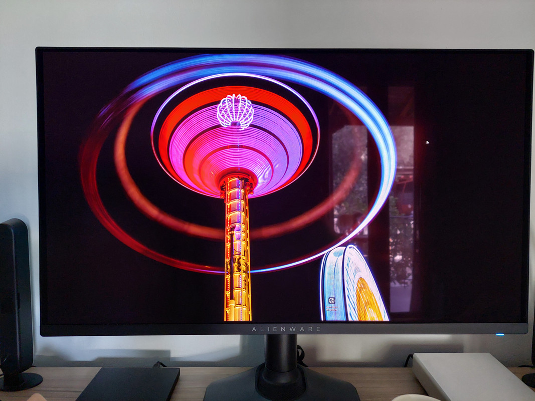

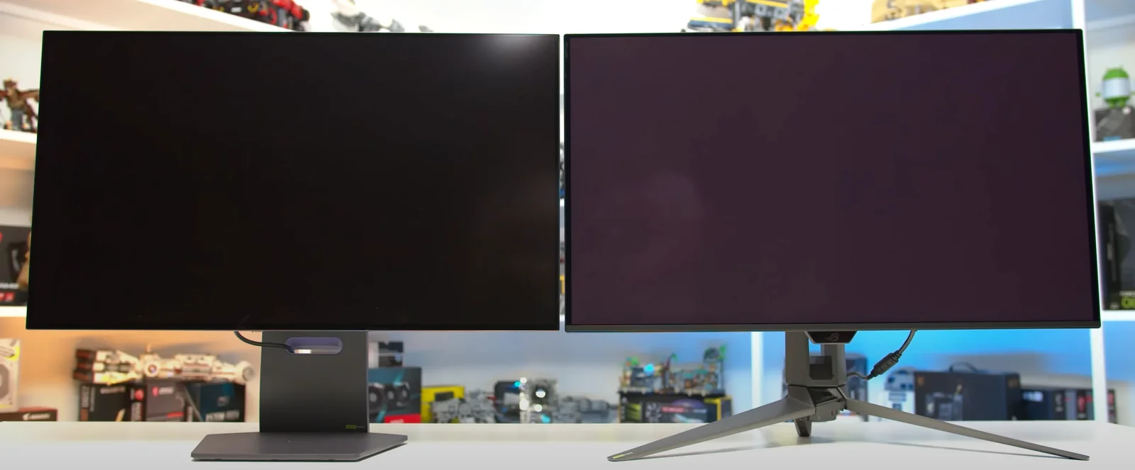

akoinonitos Δημοσ. 22 Νοεμβρίου 2024 Δημοσ. 22 Νοεμβρίου 2024 (επεξεργασμένο) 14 ώρες πριν, akiskar123 είπε Το μεγαλο μειον των qd oled για εμας τους κοινους θνητους περα απο τα γνωστα ειναι το coating και οτι δεν βαζουν polarizer Για να δεις το πανελ ετσι θα πρεπει να παρεις ενα προβολεα και τον ριξεις πανω ,εδω ειναι μια φωτο δικη μου ,απεναντι ειναι η μπαλκονοπορτα ανοιχτη. Σιγουρα δεν ειναι το μαυρο της woled σε συνθηκες εντονου φωτισμου αλλα οχι και αυτο που βλεπουμε σε πολλα reviews ,ποιος θα κατσει στο μονιτορ με προβολεα απεναντι να το χτυπαει. Επεξ/σία 22 Νοεμβρίου 2024 από akoinonitos
Grisos Δημοσ. 22 Νοεμβρίου 2024 Δημοσ. 22 Νοεμβρίου 2024 (επεξεργασμένο) Πάντως, επειδή βλέπω πολύ κόσμο να κρίνει ένα προϊόν όπως οι οθόνες, με το οποίο αλληλεπιδρά με τα μάτια του ο καθένας, μέσα από τα διάφορα reviews απλά μην (don't). Ναι να βγάλετε συμπεράσματα από τα χαρακτηριστικά εργονομικού ενδιαφέροντος ή άλλα όπως το KVM, αλλά είναι αδύνατο να κρίνεις το πως θα βλέπουν τα μάτια σου το πάνελ από κοντά. Ό,τι και να σου πει ο άλλος, ό,τι και να δείχνει η κάθε κάμερα που χρησιμοποιεί ο κάθε youtuber κάτω από τις όποιες συνθήκες και με την κάθε συμπίεση που έχει γίνει στο τελικό βίντεο, στο τέλος της ημέρας, αν δεν πας να δεις κάπου την οθόνη, που και εκεί σωστό δεν θα ναι αλλά τουλάχιστον αρκετά κοντά στην τελική εμπειρία, συμπέρασμα δεν μπορείς να βγάζεις. Γράφετε πολλοί για την φωτεινότητα. Εγώ την δικιά μου την έχω στο 60% και είναι υπεραρκετό. Ή όπως έχω ξαναγράψει για το μωβ του πάνελ ή για το coating και πάει λέγοντας. Σοβαρά τα πράγματα είναι πολύ απλά. Όπως θα προσέχατε ένα διαφορετικό προϊόν με κόστος 6 φορές πάνω από το κανονικό έτσι θα προσέξετε χωρίς να το σκεφτείτε και πολύ και αυτό. Επεξ/σία 22 Νοεμβρίου 2024 από Grisos 1
prefuse Δημοσ. 22 Νοεμβρίου 2024 Δημοσ. 22 Νοεμβρίου 2024 (επεξεργασμένο) 15 minutes ago, akoinonitos said: Για να δεις το πανελ ετσι θα πρεπει να παρεις ενα προβολεα και τον ριξεις πανω ,εδω ειναι μια φωτο δικη μου ,απεναντι ειναι η μπαλκονοπορτα ανοιχτη. Τι είναι αυτα τα ακατάλληλα για ενηλίκους, oversaturated vertigo χρώματα ρε παλιοgamer? Δεν είχες καμία ξετσιπωτη να βαλς να αξιολογήσουμε natural skin tones ή κάνα "μπριζολακι" για τους μερακλήδες και τις κορασίδες του φόρουμ; Ξαναπροσπάθησε. ΥΓ Θέλει καλίμπρα η μπαλκονόπορτα, είναι σε λάθος μέρος και σου μαντζετιζει το μαύρο. Επεξ/σία 22 Νοεμβρίου 2024 από prefuse 1
akoinonitos Δημοσ. 22 Νοεμβρίου 2024 Δημοσ. 22 Νοεμβρίου 2024 (επεξεργασμένο) 18 λεπτά πριν, prefuse είπε Τι είναι αυτα τα ακατάλληλα για ενηλίκους, oversaturated vertigo χρώματα ρε παλιοgamer? Δεν είχες καμία ξετσιπωτη να βαλς να αξιολογήσουμε natural skin tones ή κάνα "μπριζολακι" για τους μερακλήδες και τις κορασίδες του φόρουμ; Ξαναπροσπάθησε. ΥΓ Θέλει καλίμπρα η μπαλκονόπορτα, είναι σε λάθος μέρος και σου μαντζετιζει το μαύρο. Εκανα format και ειναι των windows δεν εχω προλαβει να το αλλαξω Δεν με νοιαζει ρε η μπαλκονοπορτα ,αν βαλω κανα παιχνιδακι να παιξω κλεινω κουρτινα. Περα απο την πλακα τωρα το φως το περιοριζεις οπως και οσο θες ,για μενα ειναι το λιγοτερο που θα με απασχολουσε για την επιλογη μονιτορ. Επεξ/σία 22 Νοεμβρίου 2024 από akoinonitos 1

music_lover Δημοσ. 22 Νοεμβρίου 2024 Δημοσ. 22 Νοεμβρίου 2024 1 ώρα πριν, akoinonitos είπε Για να δεις το πανελ ετσι θα πρεπει να παρεις ενα προβολεα και τον ριξεις πανω ,εδω ειναι μια φωτο δικη μου ,απεναντι ειναι η μπαλκονοπορτα ανοιχτη. Σιγουρα δεν ειναι το μαυρο της woled σε συνθηκες εντονου φωτισμου αλλα οχι και αυτο που βλεπουμε σε πολλα reviews ,ποιος θα κατσει στο μονιτορ με προβολεα απεναντι να το χτυπαει. Η AW2725DF είναι αυτή?

akoinonitos Δημοσ. 22 Νοεμβρίου 2024 Δημοσ. 22 Νοεμβρίου 2024 9 λεπτά πριν, music_lover είπε Η AW2725DF είναι αυτή? Nαι 1
music_lover Δημοσ. 22 Νοεμβρίου 2024 Δημοσ. 22 Νοεμβρίου 2024 50 λεπτά πριν, akoinonitos είπε Nαι Επειδή είναι 2k, με το text clarity υπάρχει όντως θέμα όπως γράφουν τα reviews ή υπερβάλλουν? 1

akoinonitos Δημοσ. 22 Νοεμβρίου 2024 Δημοσ. 22 Νοεμβρίου 2024 1 ώρα πριν, music_lover είπε Επειδή είναι 2k, με το text clarity υπάρχει όντως θέμα όπως γράφουν τα reviews ή υπερβάλλουν? Εξαρταται ποσο ψειρας εισαι ,εμενα δεν με ενοχλει ,το fringing αντιθετως στην αρχη με ενοχλουσε πολυ αλλα μετα το συνηθισε το ματι μου. 2
