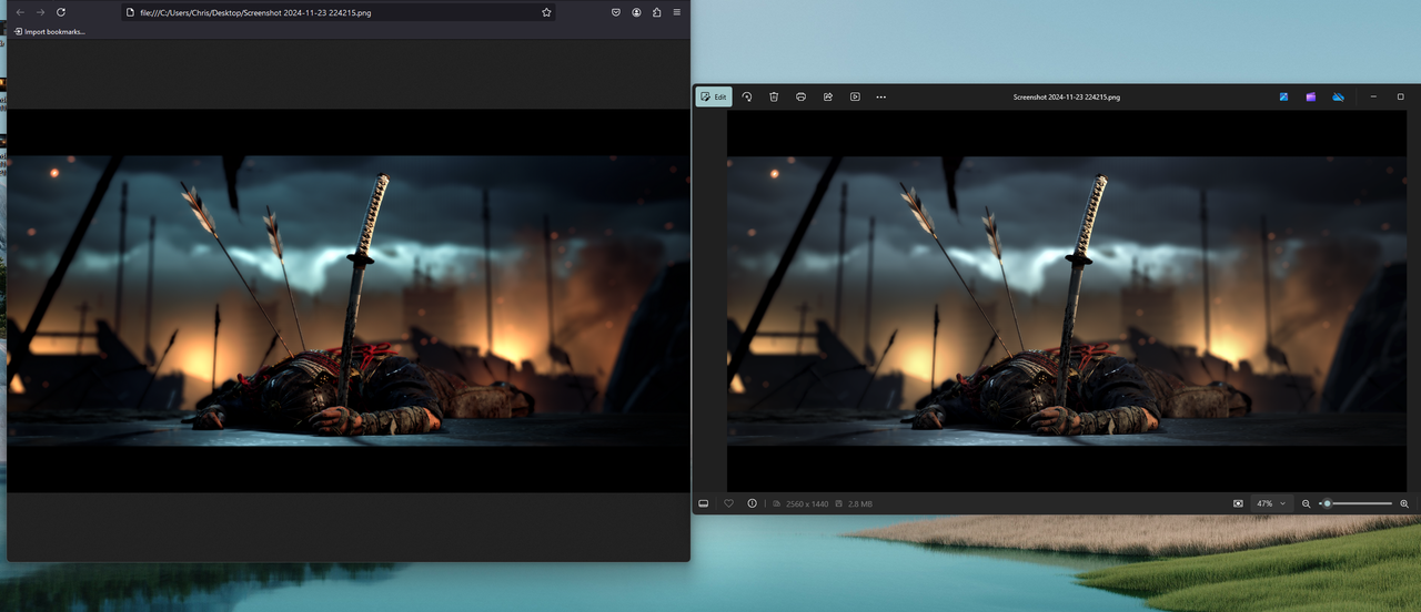

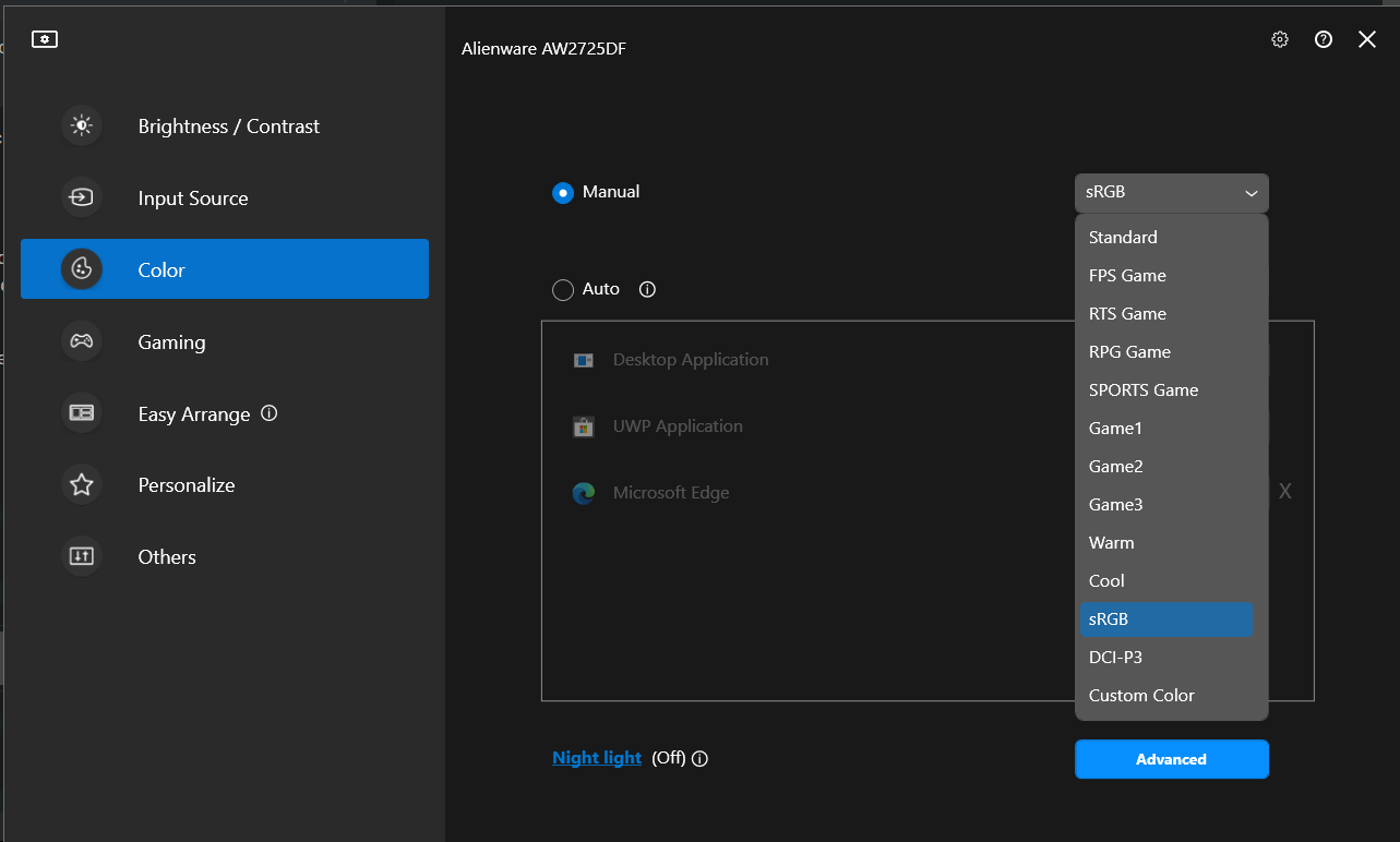

prefuse Δημοσ. 23 Νοεμβρίου 2024 Δημοσ. 23 Νοεμβρίου 2024 (επεξεργασμένο) 16 minutes ago, akoinonitos said: Ειχα περασει και του rtings και του tft central αλλα δεν εβλεπα διαφορα απο το srgb του creators mode και μετα τα εβγαλα ολα και αφησα το creators. Ε ναι θέλει patterns και συγκεκριμένες σκηνές για να δεις τις διαφορές, αν οι συγκεκριμένες ρυθμίσεις δεν επεμβαίνουν πολυ. Όπως και να έχει, το θέμα είναι, να σε ευχαριστεί @akoinonitos Άνοιξε μια φωτογραφία ή screenshot από κανένα colorful παιχνίδι πχ rdr2, ghost of Tsushima κτλ και άνοιξε την σε όσα περισσότερα διαφορετικά apps έχεις για image view, άνοιξε την και μερικούς internet browser που έχεις και Βάλε όλα τα παράθυρα δίπλα δίπλα και πες μας τι βλέπεις. Αν μπορεί βγάλε και τα μενού του dell ή αν υπάρχουν κάπου στο internet στείλε λινκ. Επεξ/σία 23 Νοεμβρίου 2024 από prefuse
akoinonitos Δημοσ. 23 Νοεμβρίου 2024 Δημοσ. 23 Νοεμβρίου 2024 (επεξεργασμένο) 1 ώρα πριν, prefuse είπε Ε ναι θέλει patterns και συγκεκριμένες σκηνές για να δεις τις διαφορές, αν οι συγκεκριμένες ρυθμίσεις δεν επεμβαίνουν πολυ. Όπως και να έχει, το θέμα είναι, να σε ευχαριστεί @akoinonitos Άνοιξε μια φωτογραφία ή screenshot από κανένα colorful παιχνίδι πχ rdr2, ghost of Tsushima κτλ και άνοιξε την σε όσα περισσότερα διαφορετικά apps έχεις για image view, άνοιξε την και μερικούς internet browser που έχεις και Βάλε όλα τα παράθυρα δίπλα δίπλα και πες μας τι βλέπεις. Αν μπορεί βγάλε και τα μενού του dell ή αν υπάρχουν κάπου στο internet στείλε λινκ. οντως φιλε δειχνουν εντελως διαφορετικα τα χρωματα Επεξ/σία 23 Νοεμβρίου 2024 από akoinonitos
prefuse Δημοσ. 23 Νοεμβρίου 2024 Δημοσ. 23 Νοεμβρίου 2024 (επεξεργασμένο) 5 hours ago, akoinonitos said: οντως φιλε δειχνουν εντελως διαφορετικα τα χρωματα Ε τι κάνουμε μπρίκια κολλάμε. Ευτυχώς έχεις disable τα ψεύτο enchantments που σχεδόν πάντα κάνουν τα πράγματα χειρότερα. Από εδώ δεν βλέπω διάφορες γιατί είμαι σε κινητό τώρα αλλά για να λες εσύ, σε πιστεύω. Αλλά στην μια έχεις ανοιχτό το φως; Το τεστ βέβαια είναι για το τι βλέπεις εσύ εκεί από κοντά, όχι εγώ. Βγήκε και brightness contrast εκιντι settings σου δίνει .. ειδικά στα advanced, αν έχει κάτι τέτοιο.. Με κάνα τέτοιο τεστ, βάλε και κάνα gradient από μαύρο σε λευκό, gray steps και κάνα ουρανό..θα μπορείς ΙΣΩΣ να δεις τι διαφορές κάνουν τα διάφορα settings Τώρα διαπίστωσες ότι τα apps έχουν διαφορετικά color renders. Ακόμα και να καλιμπραρεις με ICC το μόνιτορ όλα αυτά πάλι θα δείχνουν διαφορετικά χρώματα. Καλωσόρισες στο rabbit hole κόσμο του calibration. Επεξ/σία 24 Νοεμβρίου 2024 από prefuse 1
akoinonitos Δημοσ. 23 Νοεμβρίου 2024 Δημοσ. 23 Νοεμβρίου 2024 (επεξεργασμένο) 54 λεπτά πριν, prefuse είπε Ε τι κάνουμε μπρίκια κολλάμε. Ευτυχώς έχεις disable τα ψεύτο enchantments που σχεδόν πάντα κάνουν τα πράγματα χειρότερα. Από εδώ δεν βλέπω διάφορες γιατί είμαι σε κινητό τώρα αλλά για να λες εσύ, σε πιστεύω. Αλλά στην μια έχεις ανοιχτό το φως; Το τεστ βέβαια είναι για το τι βλέπεις εσύ εκεί από κοντά, όχι εγώ. Βγήκε και brightness contrast εκιντι settings σου δίνει .. ειδικά στα advanced, αν έχει κάτι τέτοιο.. Με κάνα τέτοιο τεστ, βάλε και κάνα gradient από μαύρο σε λευκό, gray steps και κάνα ουρανό..θα μπορείς ΙΣΩΣ να δεις τι διαφορές κάνουν τα διάφορα settings Τώρα διαπίστωσες ότι τα apps έχουν διαφορετικά color renders. Ακόμα και να καλιμπραρεις με ICC το μόνιτορ όλα αυτά πάλι θα δείχνουν διαφορετικά χρώματα. Καλωσόρισες στο rapid hole κόσμο του calibration. Screenshot ειναι απο το παιχνιδι δεν εβγαλα φωτο ,με ανοιγμα απο τον firefox ειναι περιπου οπως το εβλεπα στο παιχνιδι ,με το το photo των windows φαινεται πιο ξεθωριασμενο ,αλλα , στο παιχνιδι ειχα hdr ,μετα οταν ανοιξα τo ss με τις εφαρμογες το ειχα κλειστο ημουν δλδ σε srgb. Επεξ/σία 23 Νοεμβρίου 2024 από akoinonitos

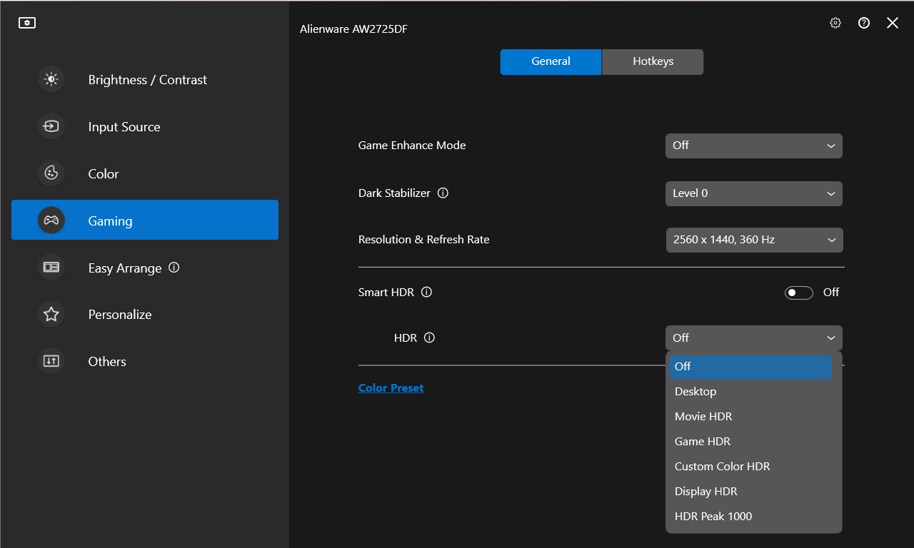

prefuse Δημοσ. 24 Νοεμβρίου 2024 Δημοσ. 24 Νοεμβρίου 2024 (επεξεργασμένο) 11 hours ago, akoinonitos said: Screenshot ειναι απο το παιχνιδι δεν εβγαλα φωτο ,με ανοιγμα απο τον firefox ειναι περιπου οπως το εβλεπα στο παιχνιδι ,με το το photo των windows φαινεται πιο ξεθωριασμενο ,αλλα , στο παιχνιδι ειχα hdr ,μετα οταν ανοιξα τo ss με τις εφαρμογες το ειχα κλειστο ημουν δλδ σε srgb. Μη συγκρίνεις ανόμοια πράγματα HDR με SDR. Κατέβασε ένα screenshot από το ίντερνετ και άνοιξε το με διαφορετικά apps χωρίς να κάνεις trigger/enable HDR. Μετά αμα θέλεις κάνεις και την ίδια δοκιμή με force HDR από τα window settings Με το παραπάνω που σου είπα θα δεις ότι κάθε πρόγραμμα 1) έχει διαφορετικο color renders engine 2) υποστηρίζει ή δεν υποστηρίζει color management Τα "καλύτερα" Alienware έρχονται με calibration report? Υπάρχει gaming monitor που έρχεται με calibration report μέσα στην αρχική συσκευασία; Ίσως η μόνη λύση για calibration σε gaming monitor που δεν έχει τα κατάλληλα εργαλεία πέρα από τα ακριβά LUT box, είναι το reshade για games και madvr για βίντεο που έχει automatic switch για HDR και SDR όπως και colorspace ανάλογα την ταινία που παίζεις. Το reshade δεν υποστηρίζει. Αν υπάρχει εθελοντής μπορώ να κάνω ένα τυχαίο αρχείο calibration να το κάνετε ingect στο reshade και να παίξετε το game με ή χωρίς αυτό το αρχείο για να δείτε αν και κατά πόσο έχετε performance penalty. Αν θέλει κάποιος να δοκιμάσει ας ενημερώσει. Επεξ/σία 24 Νοεμβρίου 2024 από prefuse
