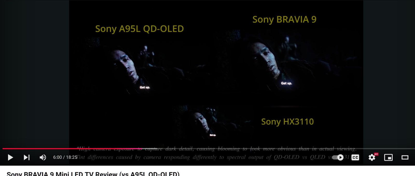

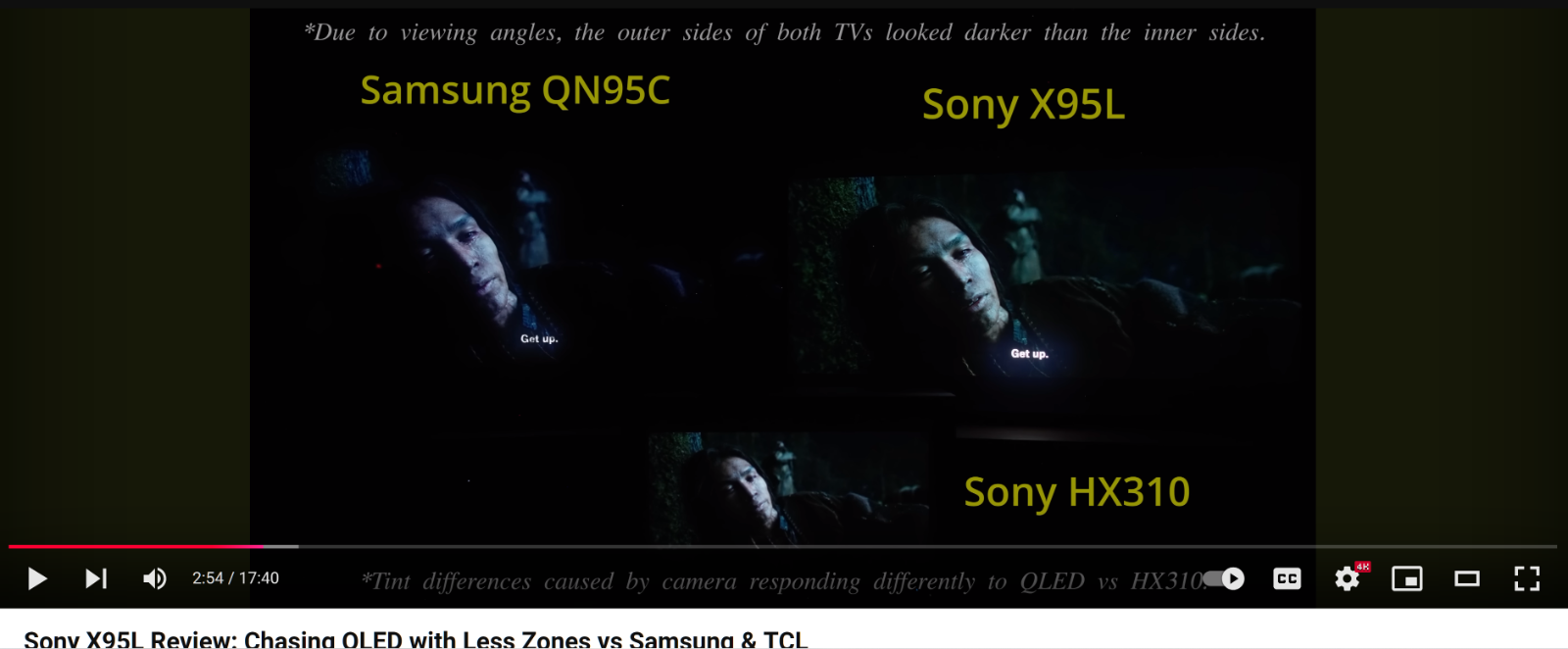

akiskar123 Δημοσ. 15 Δεκεμβρίου 2024 Δημοσ. 15 Δεκεμβρίου 2024 7 ώρες πριν, prefuse είπε Ακι εχεις μπερδεψει SDR με HDR και το ss που βαζεις και ΠΑΛΙ δεν εχει σχέση με το βιντεο Μιλησα πουθενα για HDR;τιποτα δεν μπερδεψα,εβαλα 2 εικονες απο τα video review της x95l κ της bravia 9 που δεν ειναι σε hdr αλλα σε sdr κ αλλος βγαζει φωτο απο το κινητο του κ μου λεει εγω βλεπω κανονικα τα details,εσυ μου λες που βλεπω το βιντεο κοκ... οταν κανεις capture ενα screenshot δεν εχουν σημασια οι ρυθμισεις που εχεις στο monitor η στην τηλεοραση σου,μονο εαν εχεις πειραξει ρυθμισεις απο την gpu θα φανουν λαθος. O vincent γραφει οτι εχει high exposure για να φανει περισσοτερο το blooming αλλα στην φωτο της bravia 9 δεν εχει high exposure διοτι εχει κρασαρισμενα μαυρα ενω στην x95l εχει κανονικα high exposure κ συγκρινοντας τις 2 εικονες καποιος βλεπει οτι η bravia 9 εχει καλυτερο local dimming πραγμα που δεν ισχυει. Τωρα εαν εσυ θελεις να χειροκροτησω μια τηλεοραση που κοστιζει 3Κ κ εχει τοσο χαλια local dimming τι να πω......
