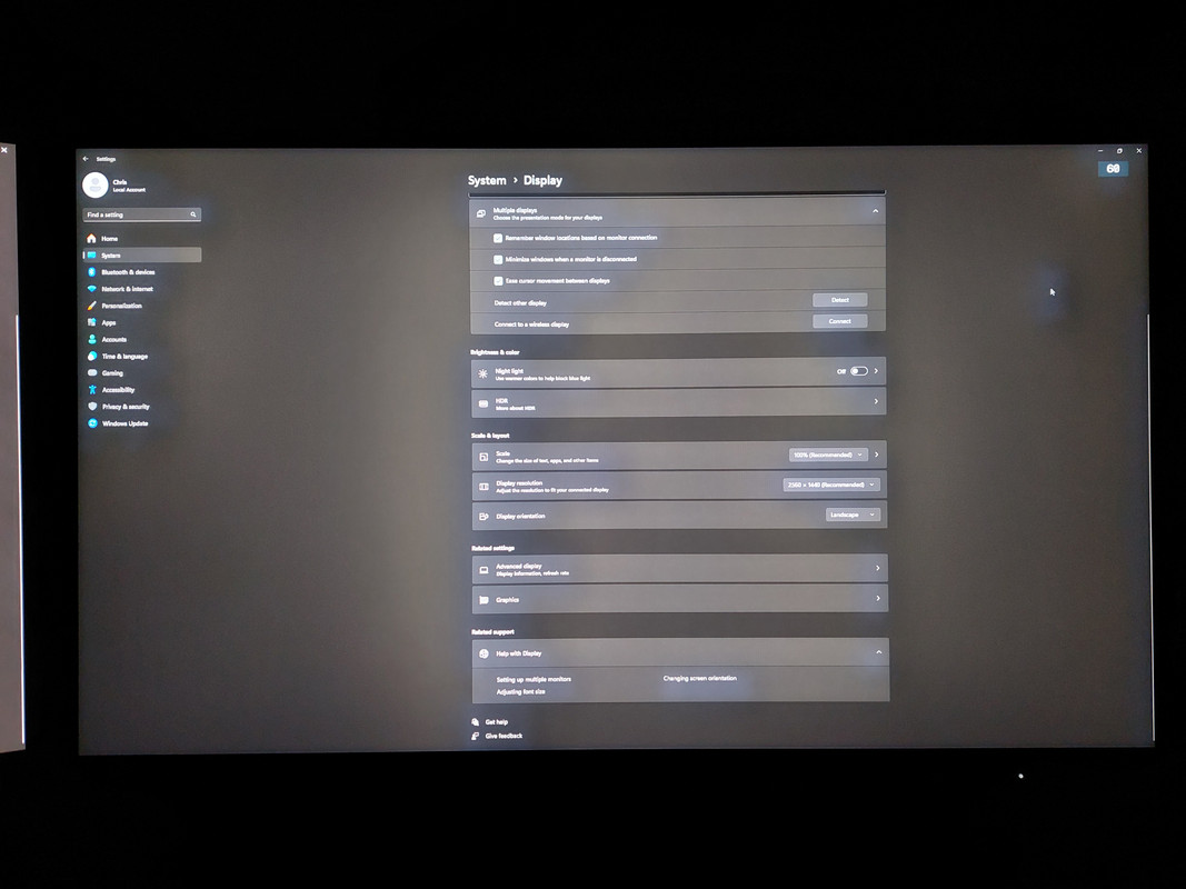

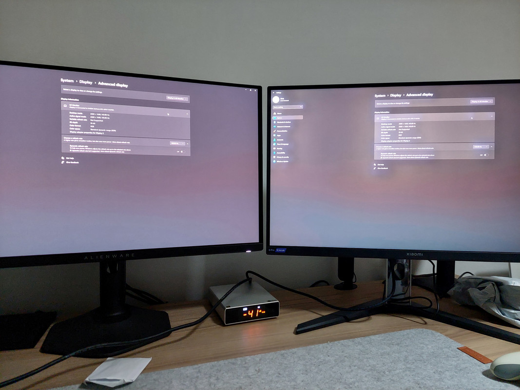

pirmen56 Δημοσ. 17 Ιανουαρίου Δημοσ. 17 Ιανουαρίου 10 ώρες πριν, akoinonitos είπε Θα στο ξανα πω ,ενα μονιτορ δεν ειναι μονο η φωτεινοτητα του. Λες αν το xiaomi ηταν καλυτερο να μην το κραταγα για την παρτη μου και να εδινα το oled στον ανιψιο μου? Το xiaomi με local dimming high ηταν πιο σκοτεινο απο το oled σε χρηση desktop. Το να καθεσαι να αλλαζεις settings στο μονιτορ για καθε χρηση που θες να κανεις το καθιστα ενοχλητικο. Ειπαμε για τα λεφτα του ειναι καλο αλλα μεχρι εκει. Και ναι ρε φιλε δεν χρειαζεσαι 10000 nits φωτεινοτητα για ενα μονιτορ που εισαι σε αποσταση μερικων εκατοστων. Οποιος θελει μπορει να κανει παρεα με τον πονοκεφαλο αλλα δεν ειναι ολοι οι ανθρωποι το ιδιο. Οποιος θελει μπορει να περιμενει να βγει το τελειο μονιτορ να το παρει και να καθεται μεχρι τοτε με τα ips και τα θεμετα τους επειδη εχουν 1500nits με local dimming off. Οταν και αν φτιαξουν τα mini led να δουλευουν σωστα το local dimming χωρις blooming παντου τοτε θα τα σκεφτομουν ,μεχρι τοτε για εμενα ειναι ενα "προβληματικο" πανελ. Οποιος θελει αυτο το απαισιο αποτελεσμα με local dimming on μπορει να τα προτιμησει. Προσωπικα προτιμω τα σκοτεινα oled μονιτορς οπως ειπε και ο φιλος πριν . Εγω εχω βαλει και 2 κερια να φωτιζουν το πανελ να βλεπω οταν παιζω Spoiler Το εν λόγω μοντέλο είναι stop gap για τους περισσότερους. Με τα προβλήματα που δείχνεις να αφορούν 95% το Desktop, όπου μπορείς να κλείσεις το LD. Άλλωστε για social και ειδήσεις μιλάμε. Οι κάτοχοι αμφότερων είναι οι πρώτοι που έδειξαν αυτά τα ελαττώματα πράγμα που δεν επηρέασε τις προτιμήσεις τους. Όσο για το fullscreen μαύρο/γκρίζο το επιλέγουν συνήθως όσοι δεν θέλουν να κάνουν ζημιά. Δεν είναι ξεκούραστο για όλους. Τώρα, για άλλους το stop gap είναι 400€ και για άλλους 1500€. Καμία αντίρρηση πάνω σε αυτό. Τόσα χρόνια δεν άλλαζα γιατί απλά τίποτα από IPS, VA και OLED τελευταία δεν κάλυπταν στο σύνολο τις απαιτήσεις μου(μαύρο, διαστάσεις-ανάλυση, non-curved, τιμή έως 800€ , VRR, αντοχή σε πολύωρη προβολή στατικών στοιχείων). Η αλλαγή settings τελικά είναι λιγότερο ενοχλητική από το αναμενόμενο γιατί δεν έχω εφηβικά μοτίβα χρήσης να μπαινοβγαίνω games και discord. Είναι το πρώτο μοντέλο που τικάρει τα πάντα μιας και ήθελα κάτι άμεσα για να αξιοποιήσω το FG της κάρτας μου. Μακάρι να υπήρχε κάτι πιο ολοκληρωμένο μέχρι τα 500-800€ αλλά δυστυχώς δεν υπάρχει και έχουν φροντίσει άλλοι γι αυτό. Η τεχνολογία όμως αυτή γενικότερα είναι καλύτερα προσαρμοσμένη στο Desktop και σε HDR gaming(αυστηρά). 9 ώρες πριν, Arkin είπε Πριν λιγο τελειωσα το spiderman morales σε HDR σερι 3 ωρες και απλα WOW για το new game+. Εξαιρετικο το Dell οσο φωτεινο επρεπε με τρελη αντιθεση και τα 1000nits ονειρο και σε ενταση και χρωματικα που οι qd-oled ειναι τοπ. Οτι πληρωνεις παιρνεις ισχυει στα monitors ανεκαθεν και οι τηλεορασεις ειναι κατι διαφορετικο και οχι 100% για gaming. Spoiler Τότε το παρακάτω είναι ανώτερο απ' όσα έχετε. Ή το σιαόμι θα έπρεπε να προσφέρει εφάμιλλη εμπειρία με τα κλασικά IPS/VA ίδιου κόστους. Δεν πάει έτσι. https://www.lg.com/us/monitors/lg-27gr95um-gaming-monitor Η LG για χρόνια έβγαζε OLED και QNED. Σκεπτόμενοι τη χρήση που κάνει κάποιος στον Η/Υ του θα μπορούσαν να προωθήσουν το δεύτερο και να το τελειοποιούν χρόνο με το χρόνο αντί να βγάλουν ένα μοντέλο για ξεκάρφωμα σε εξωφρενική τιμή και με άπειρα bugs. Αντ' αυτού σκέφτηκαν ότι κάτι που είναι φτιαγμένο να βγαίνει off στα 5 χρόνια βαριάς χρήσης είναι καλύτερο για την τσέπη τους. Φροντίζοντας να μην υπάρχει αξιόλογος αντίπαλος για άμεση σύγκριση χτύπησαν φλέβα χρυσού. 1

Arkin Δημοσ. 17 Ιανουαρίου Δημοσ. 17 Ιανουαρίου 8 λεπτά πριν, pirmen56 είπε Απόκρυψη περιεχομένων Το εν λόγω μοντέλο είναι stop gap για τους περισσότερους. Με τα προβλήματα που δείχνεις να αφορούν 95% το Desktop, όπου μπορείς να κλείσεις το LD. Άλλωστε για social και ειδήσεις μιλάμε. Οι κάτοχοι αμφότερων είναι οι πρώτοι που έδειξαν αυτά τα ελαττώματα πράγμα που δεν επηρέασε τις προτιμήσεις τους. Όσο για το fullscreen μαύρο/γκρίζο το επιλέγουν συνήθως όσοι δεν θέλουν να κάνουν ζημιά. Δεν είναι ξεκούραστο για όλους. Τώρα, για άλλους το stop gap είναι 400€ και για άλλους 1500€. Καμία αντίρρηση πάνω σε αυτό. Τόσα χρόνια δεν άλλαζα γιατί απλά τίποτα από IPS, VA και OLED τελευταία δεν κάλυπταν στο σύνολο τις απαιτήσεις μου(μαύρο, διαστάσεις-ανάλυση, non-curved, τιμή έως 800€ , VRR, αντοχή σε πολύωρη προβολή στατικών στοιχείων). Η αλλαγή settings τελικά είναι λιγότερο ενοχλητική από το αναμενόμενο γιατί δεν έχω εφηβικά μοτίβα χρήσης να μπαινοβγαίνω games και discord. Είναι το πρώτο μοντέλο που τικάρει τα πάντα μιας και ήθελα κάτι άμεσα για να αξιοποιήσω το FG της κάρτας μου. Μακάρι να υπήρχε κάτι πιο ολοκληρωμένο μέχρι τα 500-800€ αλλά δυστυχώς δεν υπάρχει και έχουν φροντίσει άλλοι γι αυτό. Η τεχνολογία όμως αυτή γενικότερα είναι καλύτερα προσαρμοσμένη στο Desktop και σε HDR gaming(αυστηρά). Απόκρυψη περιεχομένων Τότε το παρακάτω είναι ανώτερο απ' όσα έχετε. Ή το σιαόμι θα έπρεπε να προσφέρει εφάμιλλη εμπειρία με τα κλασικά IPS/VA ίδιου κόστους. Δεν πάει έτσι. https://www.lg.com/us/monitors/lg-27gr95um-gaming-monitor Η LG για χρόνια έβγαζε OLED και QNED. Σκεπτόμενοι τη χρήση που κάνει κάποιος στον Η/Υ του θα μπορούσαν να προωθήσουν το δεύτερο και να το τελειοποιούν χρόνο με το χρόνο αντί να βγάλουν ένα μοντέλο για ξεκάρφωμα σε εξωφρενική τιμή και με άπειρα bugs. Αντ' αυτού σκέφτηκαν ότι κάτι που είναι φτιαγμένο να βγαίνει off στα 5 χρόνια βαριάς χρήσης είναι καλύτερο για την τσέπη τους. Φροντίζοντας να μην υπάρχει αξιόλογος αντίπαλος για άμεση σύγκριση χτύπησαν φλέβα χρυσού. Κοιτα. Παιζω με απολυτο σκοταδι σκεψου πολλες φορες οταν εχω καποια σκοτεινη σκηνη αριστερα δεξια δεν καταλαβαινω που ειναι η οθονη την εχω πατησει αρκετες φορες ειναι ενα με τα μαυρα περιθωρια της οθονης αυτο δεν το εχω δει σε καμια αλλη τεχνολογια μεχρι σημερα. Και το HDR οπου ειναι σωστο απλα ριχνει σαγονια. Και αυτο γιατι τονιζει ακριβως οτι πρεπει δηλαδη στο morales που ανεφερα που πηγα σερι χθες στο new game+ με HDR ολο δεν ειναι μονο στο λευκο που ανεβαζει τρελη φωτεινοτητα αλλα και σε σημεια με φωτιες η με neon απο μπλε πρασινο η κοκκινο χρωμα ειναι λες και ξεπεταγονται απο την οθονη ολη η σκηνη. Δεν το ξανα ειδα αυτο και στο hogwarts εχω ευχαριστηθει HDR αλλα εδω ειναι σε αλλο επιπεδο. Η απολυτη αντιθεση με μηδεν blooming ghosting clouding μαζι με τα απιστευτα χρωματα δινουν ολη αυτη την εμπειρια. 1

prefuse Δημοσ. 17 Ιανουαρίου Δημοσ. 17 Ιανουαρίου (επεξεργασμένο) 38 minutes ago, dimoskoutr said: Πάντως και εσύ από το συγκεκριμένο post δεν φαίνεται ότι το αντιμετωπίζεις ιδιαίτερα ώριμα το θέμα. Ενήλικες εφήβους, ηλιθιότητα, εγωισμούς, ανωριμότητα, όλα τα έβαλες μέσα σε χαρακτηρισμούς. Δεν είναι κακό πάντως να έχει ο καθένας διαφορετική άποψη από εσένα. Στην τελική ο καθένας έχει διαφορετικά μάτια, διαφορετικά θέλω από την οθόνη του και κυρίως θεωρεί διαφορετικά πράγματα σημαντικά σε ότι του προσφέρει μια οθόνη. Το έχουμε ξαναπεί, εσύ θεωρείς μια ips black την καλύτερη φθηνή σχετικά επιλογή, εγώ που την βλέπω σχεδόν κάθε σαββατοκύριακο την black ips, δεν υπήρχε περίπτωση να την δω δίπλα στην ταπεινή xiaomi σε βίντεο ή gaming και να την προτιμούσα. Μπορεί και να έχω συνηθίσει στην xiaomi. Αν γράφεις βλακείες θα στο γράψω ευγενικά με χαβαλε χαρακτηρισμούς ή δεν θα ασχοληθώ καν. Δεν απαιτώ να έχουν όλοι τις ίδιες ανάγκες αλλά υπάρχουν κάποια πράγματα που είναι απόλυτα μετρήσιμα και αντικειμενικά. Σε αυτά αναφέρθηκα κυρίως. Κάποια άλλα είναι υποκειμενικά και προσωπικά για τον καθένα. Προσωπικά κάνω χαβαλε και έδωσα έναν αντίλογο από την απέναντι πλευρά των αντικειμενικών μετρήσεων και μια πιο "επαγγελματική" προσέγγιση, με μετρήσεις, κανάλια που θεωρούνται και είναι αξιόπιστα και προσπάθησα (πλήρως αποτυχημένα όπως φαίνεται και από τα ποστ σας) να εξηγήσω κάποια πράγματα που ίσως δεν γνωρίζατε. Αλλά όποιον επαγγελματία και αν τον ρωτήσεις τι γνώμη έχει πχ για gamer θα γελάσει και θα προσπεράσει. Και δυστυχώς όχι άδικα, αφού και εγώ αυτή την εμπειρία είχα από την εδώ ενασχόληση. Δυστυχώς η παραπληροφόρηση είναι ίδιας εμβέλειας με τα ΜΜΕ. Ας επεξεργαστεί ο καθένας τις πληροφορίες αυτές όπως επιθυμεί. Ελπίζω ίσως να έμαθε κάτι ελάχιστο κάποιος ή έστω να γέλασε λιγάκι, γιατί η πραγματικότητα, τα σοβαρά καθημερινά προβλήματα και η κατάθλιψη εκεί έξω είναι μεγάλη. Δεν θεωρώ την ips black ιδανική λύση για όλους. Αλλά ίσως μια καλή εναλλακτική στην budget κατηγορία και προτείνα την αγορά μοντέλων για τα οποία έχει γίνει review από τα γνωστά κανάλια και όχι να τρέχει κάποιος να πάρει ένα monitor γιατί ένας άλλος στο Reddit έγραψε ότι είναι πολύ καλό... Επεξ/σία 17 Ιανουαρίου από prefuse 1
