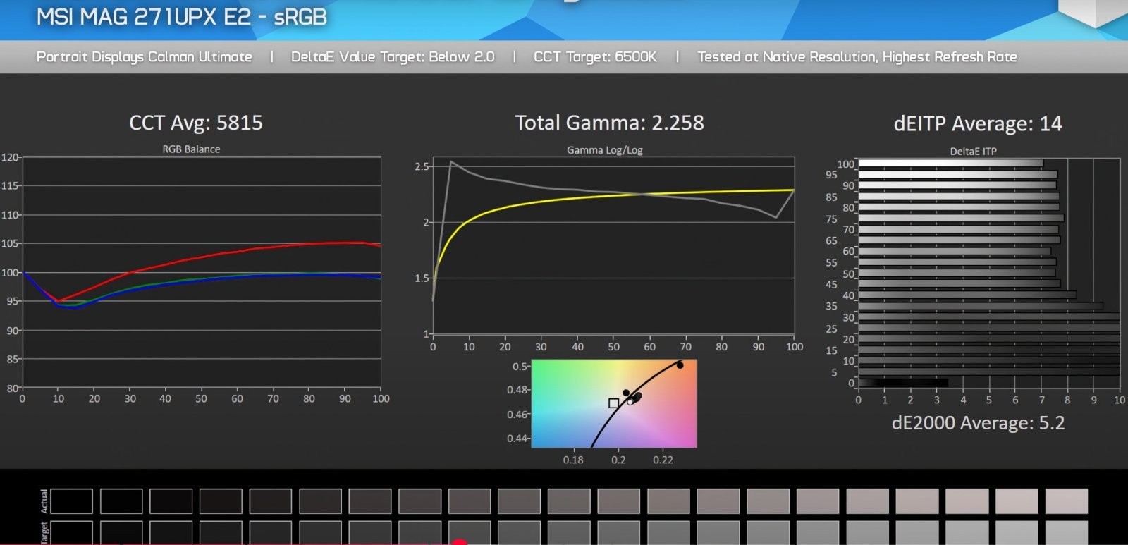

pirmen56 Δημοσ. 23 Μαρτίου Δημοσ. 23 Μαρτίου (επεξεργασμένο) 18 ώρες πριν, prefuse είπε Ε να μην εξηγούμαι και τα αυτονόητα. Τίποτα σημαντικό, σε πειράζω. 😛 Χάθηκε και ο μουσικόφιλος φίλος, οι τιμές keep dropping! Κουρεύτηκε..έβαλε και λακ στο μαλλί..μια σωστή καρέκλα και αυτά τα σκουπίδια από πίσω του να πετούσε θα ήταν το καλύτερο παιδί.. Είναι ολεντιστης όμως. Red tint και μέτριο gamma. Για παρόμοια αποτελέσματα(που μάλλον δεν είναι και σωστά βάσει του rtings review) ξεφτύλισε miniLED των 350€ και το έβγαλε χειρότερο από ξεπλυμμένο IPS των 220€(σχετικό σχόλιό μου το διέγραψαν στο youtube). Εδώ όμως λέει προς το τέλος ότι έγινες κάποιες μικρές παραχωρησούλες όσον αφορά την ποιότητα και "Πάρτε το είναι OLED". Τιμή Ελλάδας 712€. Πάντα σταράτα και ξεκουράτα το hardware's unboxed. Όπως και με την AMD που τεστάρουν μέχρι και σήμερα το Cyberpunk σε light RT settings για να μην φανεί η συντριβή. Όπως ακριβώς το θέλουν mtifosηδες και λοιποί oledούχοι για να νιώσουν καλύτερα για τις αγορές τους. 3 ώρες πριν, elpenor είπε Τις χρυσές εποχές μας έκαναν calibrate τις Eizo στο γραφείο αλλά δεν είναι αυτός ο λόγος που το έγραψα. Βλέπω τις μετρήσεις στο rtings και σε άλλα site που δείχνουν το sRGB mode, σε νέες οθόνες που το έχουν, να έχει ασήμαντες διαφορές από το calibrated sRGB. Πχ δες μία οθόνη σαν του @akoinonitos και πες μου πραγματικά αν η διαφορά μπορεί να επηρεάσει την εμπειρία στο gaming. Γενικότερα το μάτι προσαρμόζεται στο color temp. Έχουμε κάτι σαν auto white blalance. Γι αυτό και το τέλειο calibration δεν προσφέρει σχεδόν τίποτα στην εμπειρία του θεατή/gamer. Οι φωτό ή τα γνώριμά μου sites που θα δω στο μόνιτορ της δουλειάς και στο xiaomi μου φαίνονται ίδια, δηλαδή μου αφήνουν την ίδια εντύπωση. Εκτός και αν τα είχα δίπλα δίπλα. Μόνο το contrast, η φωτεινότητα και το gamut πάνε την εμπειρία σε άλλο επίπεδο. Το calibration γίνεται για δύο λόγους: 1) Είσαι επαγγελματίας και θες αυτό που δούλεψες και έκανες να φαίνεται όμορφο στην οθόνη σου να δείχνει το ίδιο και στο χαρτί. 2) Όπως προείπε και ο prefuse για να ελαχιστοποιηθούν οι αποκλίσεις από το ιδανικό(αυτό που δημιούργησες) στα ακαλιμπράριστα monitors των απλών χρηστών. Για τον ίδιο λόγο που υπάρχουν και τα επαγγελματικά ηχεία. Επεξ/σία 23 Μαρτίου από pirmen56 1
akoinonitos Δημοσ. 23 Μαρτίου Δημοσ. 23 Μαρτίου (επεξεργασμένο) 2 ώρες πριν, pirmen56 είπε Red tint και μέτριο gamma. Για παρόμοια αποτελέσματα(που μάλλον δεν είναι και σωστά βάσει του rtings review) ξεφτύλισε miniLED των 350€ και το έβγαλε χειρότερο από ξεπλυμμένο IPS των 220€(σχετικό σχόλιό μου το διέγραψαν στο youtube). Εδώ όμως λέει προς το τέλος ότι έγινες κάποιες μικρές παραχωρησούλες όσον αφορά την ποιότητα και "Πάρτε το είναι OLED". Τιμή Ελλάδας 712€. Πάντα σταράτα και ξεκουράτα το hardware's unboxed. Όπως και με την AMD που τεστάρουν μέχρι και σήμερα το Cyberpunk σε light RT settings για να μην φανεί η συντριβή. Όπως ακριβώς το θέλουν mtifosηδες και λοιποί oledούχοι για να νιώσουν καλύτερα για τις αγορές τους. Γενικότερα το μάτι προσαρμόζεται στο color temp. Έχουμε κάτι σαν auto white blalance. Γι αυτό και το τέλειο calibration δεν προσφέρει σχεδόν τίποτα στην εμπειρία του θεατή/gamer. Οι φωτό ή τα γνώριμά μου sites που θα δω στο μόνιτορ της δουλειάς και στο xiaomi μου φαίνονται ίδια, δηλαδή μου αφήνουν την ίδια εντύπωση. Εκτός και αν τα είχα δίπλα δίπλα. Μόνο το contrast, η φωτεινότητα και το gamut πάνε την εμπειρία σε άλλο επίπεδο. Το calibration γίνεται για δύο λόγους: 1) Είσαι επαγγελματίας και θες αυτό που δούλεψες και έκανες να φαίνεται όμορφο στην οθόνη σου να δείχνει το ίδιο και στο χαρτί. 2) Όπως προείπε και ο prefuse για να ελαχιστοποιηθούν οι αποκλίσεις από το ιδανικό(αυτό που δημιούργησες) στα ακαλιμπράριστα monitors των απλών χρηστών. Για τον ίδιο λόγο που υπάρχουν και τα επαγγελματικά ηχεία. Pirmen παιξε με το σουιτσακι σου ρε φιλε ld on ld off και τα gamma settings της gpu μπας και δεις εικονα της προκοπης και ασε μας εμας ,το εχεις παρα κουρασει το θεμα ,εσυ γυριζεις τα νηματα και βγαζεις την χολη σου ,δεν βλεπω κανεναν με oled να παραπονιεται. 16 ώρες πριν, elpenor είπε Είσαι σίγουρος, εγώ είχα μείνει σε αυτό: https://pcmonitors.info/articles/using-icc-profiles-in-windows/ Γιατί P3 και όχι native; Είναι πολύ κόκκινο το native στην οθόνη σου; Έχεις δοκιμάσει ένα απλό fun game να το δεις εναλλάξ σε sRGB και σε ένα ποιο wide colorspace; Στους περισσότερους αρέσουν τα πιο κορεσμένα χρώματα του default profile για αυτό οι εταιρείες το έχουν και σαν default.. Γενικα τωρα παιζω παιχνιδια με hdr οποτε δεν χρησιμοποιω p3 ,μονο στο wukong ειχα βαλει το p3. Το native δεν το εβαζα γτ ηταν oversaturated στο desktop και απλα το διεγραψε ο εγκεφαλος μου σαν preset ,δεν το εχω δοκιμασει σε gaming να φανταστεις ποτε. Ισως να ειναι καλο σε gaming θα το κοιταξω καποια στιγμη. Επεξ/σία 23 Μαρτίου από akoinonitos 3
