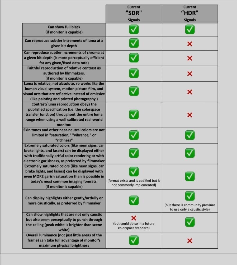

prefuse Δημοσ. 7 Μαϊου Δημοσ. 7 Μαϊου (επεξεργασμένο) 3 hours ago, akoinonitos said: Δεν αφηνετε το hdr να πατε για καμια μπυρα? Spoiler Επεξ/σία 8 Μαϊου από prefuse 1 1
elpenor Δημοσ. 7 Μαϊου Δημοσ. 7 Μαϊου (επεξεργασμένο) 1 hour ago, prefuse said: Hide contents @elpenor Πολύ ωραίο table thanks πραγματικά! Spoiler Ίσως να είναι λίγο biased, λέει πχ increments of luma at given bit depth ότι είναι καλύτερο το SDR το οποίο είναι σωστό αλλά στην πράξη οι περισσότερες ταινίες που έχω με HDR είναι 12bit (DV) ενώ σχεδόν όλες οι SDR είναι 8bit με εξαίρεση κάτι bluray που είναι 10bit. Μπορεί να σκεφτεί κάποιος ότι ακόμα και το 12bit HDR με τα 4096 steps έχει μεγαλύτερα steps, γιατί αυτά τα steps έχουν να καλύψουν 1-10.000 nits εύρος ενώ στο 8bit SDR τα 256 step έχουν να καλύψουν μόνο το πολύ 1-250nits όμως στην πράξη επειδή και το PQ και το Gamma του SDR δεν είναι γραμμικά έχουν μεγαλύτερα steps στα φωτεινά σημεία και μικρότερα εκεί που χρειάζεται στα σκοτεινά σημεία και τις σκιές. Συγκεκριμένα το step στα 10nits (εκεί που είναι ευαίσθητο το μάτι) σε ένα 12bit HDR είναι 0.1nits ενώ στο SDR (200nits max) είναι περίπου 0.5nits. Ακόμα και ένα SDR 10bits θα έχει step 0.18nits. Άρα πρακτικά στις περισσότερες ταινίες που έχουμε πρόσβαση με το HDR (12bit) θα έχουμε 5 φορές μικρότερα steps από SDR 8bit ή 2.5 φορές μικρότερα steps από SDR 10bit κάτι που δεν το αναφέρει αυτός που έφτιαξε τον πίνακα και συγκρίνει ουτοπικά λες και μπορούμε να βρούμε SDR 12bit. Κάποια άλλα πράγματα που γράφει δεν μπορώ να τα καταλάβω αλλά θα το κουράσω και άλλο. Επεξ/σία 7 Μαϊου από elpenor
prefuse Δημοσ. 7 Μαϊου Δημοσ. 7 Μαϊου (επεξεργασμένο) 18 minutes ago, elpenor said: Πολύ ωραίο table thanks πραγματικά! Ίσως να είναι λίγο biased, λέει πχ increments of luma at given bit depth ότι είναι καλύτερο το SDR το οποίο είναι σωστό αλλά στην πράξη οι περισσότερες ταινίες που έχω με HDR είναι 12bit (DV) ενώ σχεδόν όλες οι SDR είναι 8bit με εξαίρεση κάτι bluray που είναι 10bit. Μπορεί να σκεφτεί κάποιος ότι ακόμα και το 12bit HDR με τα 4096 steps έχει μεγαλύτερα steps, γιατί αυτά τα steps έχουν να καλύψουν 1-10.000 nits εύρος ενώ στο 8bit SDR τα 256 step έχουν να καλύψουν μόνο το πολύ 1-250nits όμως στην πράξη επειδή και το PQ και το Gamma του SDR δεν είναι γραμμικά έχουν μεγαλύτερα steps στα φωτεινά σημεία και μικρότερα εκεί που χρειάζεται στα σκοτεινά σημεία και τις σκιές. Συγκεκριμένα το step στα 10nits (εκεί που είναι ευαίσθητο το μάτι) σε ένα 12bit HDR είναι 0.1nits ενώ στο SDR (200nits max) είναι περίπου 0.5nits. Ακόμα και ένα SDR 10bits θα έχει step 0.18nits. Άρα πρακτικά στις περισσότερες ταινίες που έχουμε πρόσβαση με το HDR (12bit) θα έχουμε 5 φορές μικρότερα steps από SDR 8bit ή 2.5 φορές μικρότερα steps από SDR 10bit κάτι που δεν το αναφέρει αυτός που έφτιαξε τον πίνακα και συγκρίνει ουτοπικά λες και μπορούμε να βρούμε SDR 12bit. Κάποια άλλα πράγματα που γράφει δεν μπορώ να τα καταλάβω αλλά θα το κουράσω και άλλο. Επεξηγούνται όλα και με απλό τρόπο, αν γνωρίζουμε τα βασικά. Ολα τα παραπάνω θα ίσχυαν αν ειχες 12bit οθόνη... Τα color transformations γίνονται σε 12bit για να αναπαραχθούν με μεγαλύτερη ακρίβεια σε 10bit οθόνη. Κανένας δεν σε περιορίζει να είναι 10bit SDR είτε τα games είτε το digital library ταινιών. Τα 10bit είναι το bare minimum για το HDR, ενώ το SDR μπορεί να είναι και 8bit και 10bit. Επεξ/σία 7 Μαϊου από prefuse
elpenor Δημοσ. 7 Μαϊου Δημοσ. 7 Μαϊου (επεξεργασμένο) 13 minutes ago, prefuse said: Επεξηγούνται όλα και με απλό τρόπο, αν γνωρίζουμε τα βασικά. Ολα τα παραπάνω θα ίσχυαν αν ειχες 12bit οθόνη... Τα color transformations γίνονται σε 12bit για να αναπαραχθούν με μεγαλύτερη ακρίβεια σε 10bit οθόνη. Κανένας δεν σε περιορίζει να είναι 10bit SDR είτε τα games είτε το digital library ταινιών. Τα 10bit είναι το bare minimum για το HDR, ενώ το SDR μπορεί να είναι και 8bit και 10bit. Η LG C2 που βλέπω τις ταινίες μου είναι 12bit και υποθέτω και κάποιες OLED alienware θα είναι αφού έχουν DV certification. Όσο για το 10bit SDR αφορά 20-30 bluray και κάποια μετρημένα παιχνίδια, δεν είναι το συνηθισμένο. H Xiaomi είναι 8bit+FRC Επεξ/σία 7 Μαϊου από elpenor
prefuse Δημοσ. 7 Μαϊου Δημοσ. 7 Μαϊου (επεξεργασμένο) 11 hours ago, elpenor said: Η LG C2 που βλέπω τις ταινίες μου είναι 12bit και υποθέτω και κάποιες OLED alienware θα είναι αφού έχουν DV certification. Όσο για το 10bit SDR αφορά 20-30 bluray και κάποια μετρημένα παιχνίδια, δεν είναι το συνηθισμένο. H Xiaomi είναι 8bit+FRC Βρε τι λάθη είναι αυτά; Ούτε στα τελευταία θρανία δεν σωζεσαι. Σοβαρά πως θεώρησες ότι έχεις 12bit panel επειδή υποστηρίζει Dolby vision; The LG C2 OLED TV features a 10-bit panel. While the TV's processing and HDMI inputs may support receiving a 12-bit signal, the native panel itself is 10-bit. This means it can display 1024 shades of red, green, and blue, resulting in over 1.07 billion colors (1024 \times 1024 \times 1024 = 1,073,741,824). Many consumer displays, including high-end OLEDs like the C2, use 10-bit panels, which is sufficient for displaying the vast majority of HDR content without significant banding or color gradation issues. While 12-bit panels exist in professional mastering displays, they are not common in the consumer market. Even when a 12-bit signal is sent to a 10-bit panel, the TV's internal processing will map that signal down to the panel's 10-bit capability. Επεξ/σία 8 Μαϊου από prefuse
