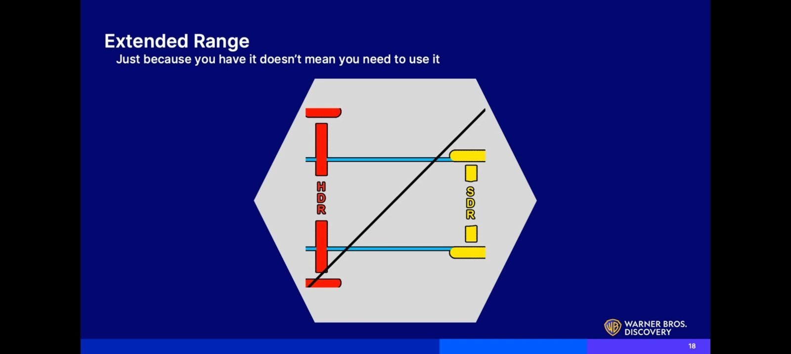

@akoinonitos ο πολυάσχολος elpenor πάει για σημαιοφόρος.. παραλίες, παιδιά, ποδήλατα, ποτά, κορίτσια.. και εσύ κοπάνες και άδεια τετράδια.
Αν όμως διορθώσεις ή προσθέσεις κάποιες παρατηρήσεις στις ήδη πολύ καλές απαντήσεις του, πας και εσύ για σημαιοφόρος, ελπίζω όχι Τριψίδης..
Εκεί στην warner τι λένε ρε; Τους είπες τίποτα; 😛
Screenshot_2025-05-12-18-17-17-58_64ef5fc2000c1caa954c114bb372e1d5.jpg.29c366d560f04e2b05bd5663f34ce0a8.jpg
Το dynamic range της ανθρώπινης όρασης, μας λέει η Sony, είναι περιορισμένο χωρίς adjustment(προσαρμογή της ίριδας). Για παράδειγμα όταν υπάρχει ήλιος στον ουρανό δεν μπορείς να δεις τα αστέρια παρόλο που τα βλέπεις σε σκοτεινές συνθήκες μετά από το εν λόγω adjustment.
Με άλλα λόγια δεν είναι άχρηστο ένα μεγάλο DR. Απλά δεν μπορούμε να δούμε όλες τις φωτεινότητες ταυτόχρονα(02:50 στο webinar). Επομένως, αν υπάρχει πολύ glare σε μια σκηνή το απόλυτο μαύρο μιας οθόνης είναι άχρηστο. Ακόμα και αρκετά elevated μαύρο γίνεται αντιληπτό ως κατράμι.
Μετά εξηγεί ότι το SDR δεν μπορεί καλά καλά να καλύψει το DR του ανθρώπινου ματιού για δεδομένο adjustment.

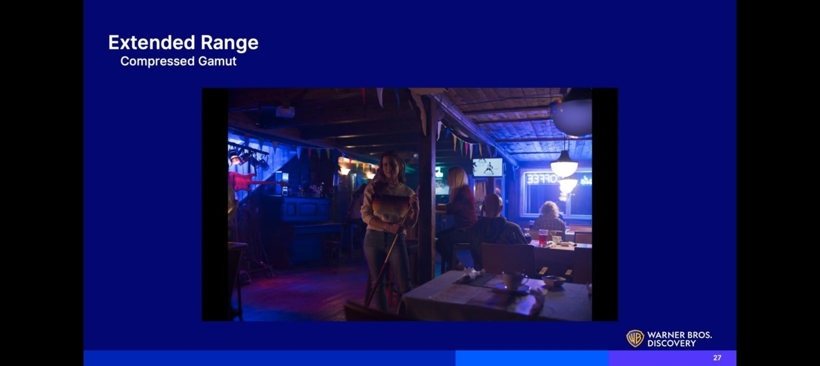

Ακόμα και η warner που δεν φημίζονται για την καλλιτεχνική φύση τους, έχει αντίθετη άποψη με την δική σας και κόβει πληροφορίες ακόμα και σε παιδικά animation.
Screenshot_2025-05-13-20-06-00-02_64ef5fc2000c1caa954c114bb372e1d5.jpg.8c708e2c749c8c7d9754f2339e51841a.jpg
Screenshot_2025-05-13-20-06-06-63_64ef5fc2000c1caa954c114bb372e1d5.jpg.22c7f1732df23f95303d619e1a3c61c1.jpg
Ποιο λες να επέλεξαν για final render ?
το αφήνω εδώ γιατί δεν έχω καμία διάθεση άσκοπων vs, πόσο μάλλον για καλλιτεχνικά θέματα σε ένα φόρουμ τεχνολογίας.

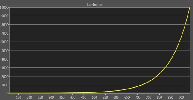

1 ώρα πριν, prefuse είπε
Αυτό κατάλαβες από την καμπύλη st2084;
https://en.wikipedia.org/wiki/Perceptual_quantizer
Αναφορά σε κείμενο
PQ is a non-linear transfer function based on the human visual perception of banding and is able to produce no visible banding in 12 bits.[14] A power function (used as EOTFs in standard dynamic range applications) extended to 10000 cd/m2 would have required 15 bits.
Ναι αυτό κατάλαβα. Όταν λάβεις υπόψη τους περιορισμούς της ανθρώπινης αντίληψης και με καλή επεξεργασία μπορείς να πετύχεις πολύ μεγαλύτερο dynamic range από το SDR χωρίς ορατό banding ακόμα και με 10bit.
