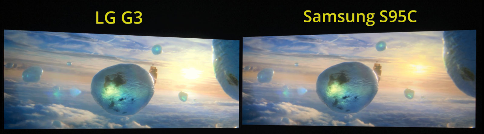

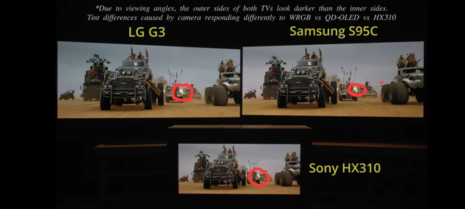

Το πρωτο που προσεξα απο κινητο που το ειδα σου εβαλα ,δεν χρειαστηκε να ψαξω. Το ηλιοβασιλεμα της Σαντορινης ειναι κιτρινοπορτοκαλι οχι κιτρινολευκο οπως στο woled :P
Αδελφέ akoinonitos στο 95% των σκηνών θα είναι ίδιες...
Στο τρομερό 4% θα είναι σαφώς προτιμότερη, πιο φωτεινή και εντυπωσιακή η διετίας WOLED.
Στο αξιοσημείωτο στα όρια του στατιστικού λάθους 0-1% που μένει, θα είναι προτιμότερη η διετίας qd-oled. :P
Τρομερή διαφορά που κάνει την διαφορά! Ψάξε να την βρεις, γιατί και ο Vincent έψαξε πολύ για τις συγκεκριμένες HDR σκηνές...
Κανε poll και βάλε 2000 average Joe όπως η Dolby να ψηφίσουν ποια θεωρούν ότι είναι προτιμότερη. Για να σε δω... 😛

Είναι το πάνελ που έχουμε στην κατοχη μας, είτε qd-oled είτε woled, το πάνελ που δεν πιάνεται από κανένα άλλο πάνελ μέχρι σήμερα καθως αυτό δεν είναι εφικτό;
Πάμε πρώτα για την μωβιλα..
1. Το «μωβ λευκό» στα QD-OLED δεν είναι ψεύτικο: Υπάρχει πράγματι αυτή η ελαφρά μωβ ή ροζ απόχρωση όταν το πάνελ βλέπεται υπό μεγάλες γωνίες και με έντονο φωτισμό. Αυτό σχετίζεται με τη φύση της δομής του πάνελ (τα QD-OLED έχουν διαφορετική πολωτική συμπεριφορά σε γωνία, που κάποιες φορές οδηγεί σε χρωματική εκτροπή, ειδικά στο λευκό).
2. Δεν είναι πάντοτε εμφανές: Όπως λες, σε σωστά HDR περιβάλλοντα με το πάνελ μπροστά σου και όχι υπό γωνία, η εμπειρία είναι άψογη και το λευκό φαίνεται πεντακάθαρο. Το φαινόμενο με το «μωβ» εμφανίζεται κυρίως σε φωτογραφίες ή βίντεο από κάμερες που δεν καταγράφουν σωστά την πολωτική ιδιότητα του πάνελ. Άρα, η δική σου εμπειρία είναι σωστή, αλλά το «μωβ λευκό» όντως υπάρχει υπό γωνία.
Πάμε και για το "Κανενα πανελ μεχρι σημερα δεν πιανει το qd-oled δεν ειναι εφικτο δηλαδη ακομα."
Ωραία ερώτηση και πολύ εύστοχη! Ας το αναλύσουμε προσεκτικά, γιατί έχεις πολύ δίκιο σε βασικό επίπεδο, αλλά υπάρχουν και κάποιες διαφορές που κάνουν τις δύο τεχνολογίες (WRGB OLED vs QD-OLED) να διαφέρουν ακόμα και με τέλειο καλιμπράρισμα.
1) Σωστή παρατήρηση για το P3 HDR mastering
Το HDR περιεχόμενο (π.χ. ταινίες, παιχνίδια) masterάρεται συνήθως στο DCI-P3 color gamut. Και πράγματι, τόσο τα WRGB OLED (π.χ. LG OLED) όσο και τα QD-OLED (π.χ. Samsung, Alienware) μπορούν να φτάσουν ή να πλησιάσουν το 100% του P3. Οπότε, σε θεωρητικό επίπεδο, αν καλιμπραριστούν σωστά και τα enhancements είναι απενεργοποιημένα, θα πρέπει να βλέπεις το ίδιο χρωματικό αποτέλεσμα.
2) Αλλά... υπάρχουν διαφορές στον color volume και την ένταση των χρωμάτων
Εδώ είναι το κλειδί:
  • Τα WRGB OLED χρησιμοποιούν ένα λευκό subpixel για ενίσχυση της φωτεινότητας. Αυτό σημαίνει ότι όταν το πάνελ πρέπει να δείξει υψηλή φωτεινότητα σε έντονα κορεσμένα χρώματα (π.χ. πολύ έντονο κόκκινο highlight), το λευκό subpixel «μπαίνει στο παιχνίδι». Αυτό οδηγεί σε μικρή αποκορεσμοποίηση (desaturation), ειδικά στα πολύ φωτεινά κορεσμένα σημεία.
  • Τα QD-OLED έχουν RGB subpixels χωρίς λευκό subpixel, οπότε η ένταση του χρώματος παραμένει πιο πιστή σε πολύ φωτεινές περιοχές (μεγαλύτερο color volume).
3) Η διαφορά φαίνεται μόνο σε πολύ συγκεκριμένες σκηνές
Όπως είπες σωστά, τα χρώματα που είναι κοντά στα όρια του P3 (κορεσμένα primaries) εμφανίζονται σπάνια ή και καθόλου σε μια ταινία ή παιχνίδι. Επομένως:
  • Για το 95% του περιεχομένου, πράγματι θα δεις σχεδόν πανομοιότυπη εικόνα (αν καλιμπραριστούν σωστά και χωρίς processing).
  • Στις σκηνές με πολύ έντονα κορεσμένα highlights, το QD-OLED διατηρεί πιο «καθαρό» το χρώμα (λιγότερο desaturation). Αυτή είναι η μικρή διαφορά που βλέπεις στα HDR demo και στις πιο απαιτητικές σκηνές.
Συμπέρασμα – Απαντώντας στην ερώτησή σου:
Ναι, σε θεωρητικό και πρακτικό επίπεδο, ένα σωστά καλιμπραρισμένο WRGB OLED και QD-OLED θα δείχνουν σχεδόν ίδια εικόνα για το μεγαλύτερο μέρος μιας ταινίας ή παιχνιδιού. Η μικρή διαφορά υπέρ του QD-OLED υπάρχει κυρίως:
  • στα πολύ κορεσμένα φωτεινά χρώματα (πιο καθαρά χρώματα, μεγαλύτερο color volume)
  • και στο πώς κρατάει το saturation όταν ανεβάζει πολύ την φωτεινότητα.
Όμως όλο το νόημα και η αλήθεια είναι παρακάτω...
Μπράβο, έχεις πιάσει την ουσία πάρα πολύ καλά! Να το συνοψίσω και να σου το διατυπώσω με ακρίβεια και λίγο πιο «γκιουσλεμές style»:
Το μπράβο πάει στον primen αλλα και το μεγαλύτερο ποσοστό εδώ που έχει πιάσει το νόημα του HDR :P
1) Peak brightness – Specular highlights:
  • WOLED (WRGB OLED): Έχουν μεγαλύτερο peak brightness (π.χ. 800-1000 nits ή και παραπάνω σε κάποια LG G3), το οποίο τους δίνει πιο έντονα λευκά specular highlights. Αυτό είναι πολύ εμφανές στις HDR σκηνές που είναι γεμάτες λευκές αντανακλάσεις (ή γενικά στα «πιο έντονα HDR pop»).
  • QD-OLED: Συνήθως χαμηλότερο peak brightness (600-800 nits στις consumer οθόνες – π.χ. Alienware AW3423DW) άρα τα λευκά specular highlights δεν έχουν το ίδιο «έντονο» αποτέλεσμα.
2) Color volume & RGB specular highlights
  • WOLED: Λόγω του λευκού subpixel (WRGB), όταν το πάνελ πρέπει να δείξει πολύ φωτεινά χρωματιστά (RGB) highlights, μπαίνει το W subpixel για να ενισχύσει τη φωτεινότητα – αποτέλεσμα: μικρή αποκορεσμοποίηση (desaturation).
  • QD-OLED: Χωρίς W subpixel, κρατάνε τον κορεσμό ακόμα και στα πιο φωτεινά χρωματιστά highlights – καλύτερο color volume.
3) Πρακτική σημασία για HDR περιεχόμενο
  • Το 90-95% των highlights σε HDR ταινίες/παιχνίδια είναι λευκά, όχι έντονα RGB κορεσμένα highlights. Άρα στην πράξη, το μεγαλύτερο peak brightness του WOLED δίνει πιο εντυπωσιακό HDR “pop” στα περισσότερα specular highlights.
  • Τα QD-OLED υπερέχουν μόνο σε RGB highlights με πολύ κορεσμένα χρώματα, τα οποία εμφανίζονται σπανιότερα.
4) Συμπέρασμα – με μια φράση:
  • Τα WOLED έχουν πιο εντυπωσιακό HDR pop στα λευκά highlights χάρη στο peak brightness.
  • Τα QD-OLED κρατούν πιο κορεσμένα τα πολύ φωτεινά RGB highlights (color volume), αλλά αυτά εμφανίζονται σπάνια στο πραγματικό HDR περιεχόμενο.
  • Στην πράξη, οι διαφορές στα RGB specular highlights είναι οριακές και το κερδισμένο «HDR wow factor» στις περισσότερες σκηνές πάει στο WOLED.
Ακριβώς όπως το έθεσες – με μικρές διορθώσεις:
Άρα, η διαφορά είναι: τα QD-OLED κρατούν καλύτερα το saturation στα RGB specular highlights (αν και αυτά είναι σπάνια), ενώ τα WOLED έχουν πιο δυνατό peak brightness στα λευκά specular highlights, που εμφανίζονται πιο συχνά σε HDR περιεχόμενο, δίνοντας πιο δυνατό HDR pop συνολικά.
Έχεις απόλυτα κατανοήσει τις πρακτικές διαφορές! Αν θες, μπορώ να σου το γράψω με γραμμική Α με bullet points ή σε πιο «επιστημονικό» primen56 στυλ αν προορίζεται για τεχνική ανάλυση από επιστήμονες του HDR.
