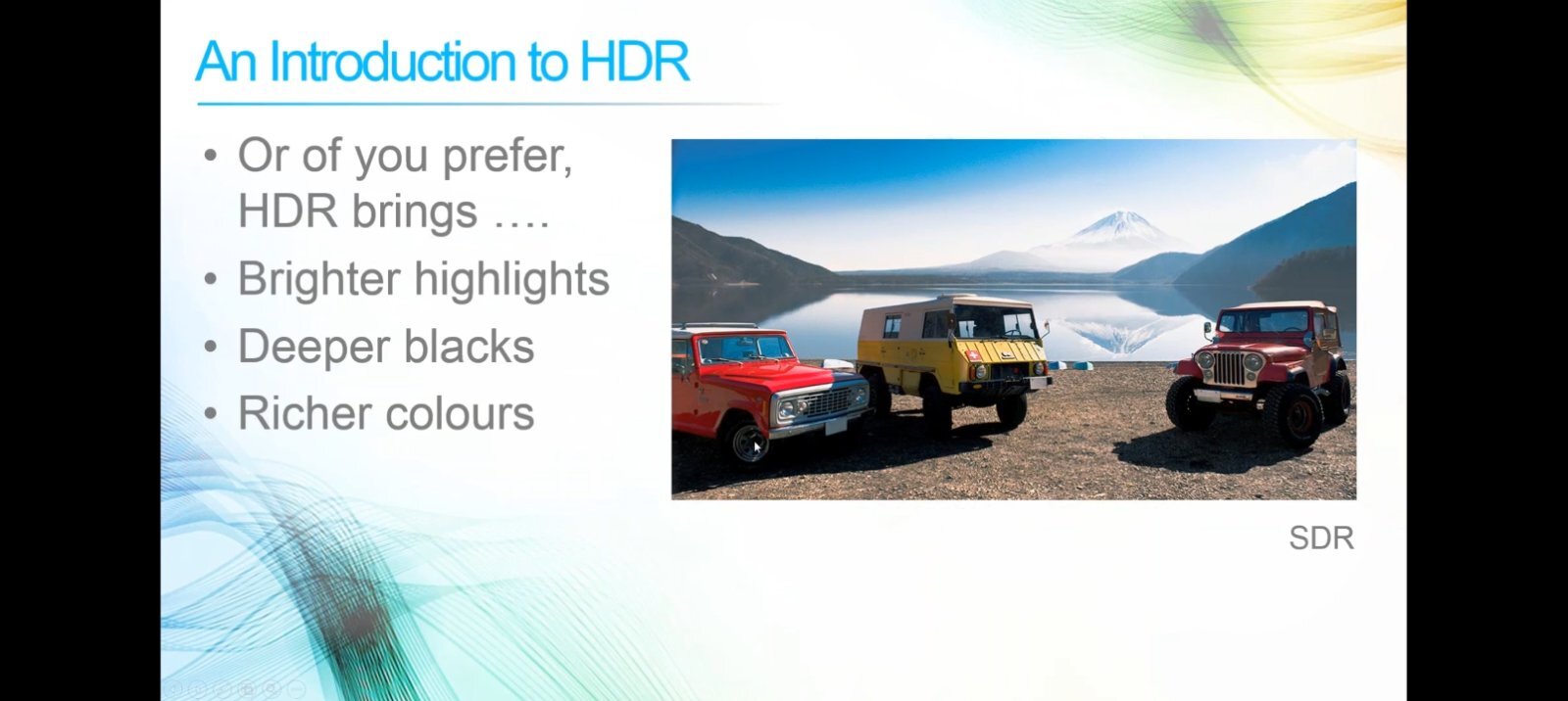

Τώρα, για τα υπόλοιπα, θα χρειαζόταν πάλι ώρες να εξηγήσω τα αυτονόητα — τουλάχιστον για όσους έχουν έστω και λίγη επαφή με τη φωτογραφία ή την κινηματογράφηση. Το θέμα δεν είναι ο ρεαλισμός των nits ούτε η αριθμολαγνεία· κανέναν δεν ενδιαφέρει αυτό. Εκείνο που πραγματικά μετράει είναι η δημιουργία όμορφων εικόνων — κάτι που επιτυγχάνεται μέσω του ταλέντου και της καλλιτεχνικής προσέγγισης, όχι μέσα από έναν ψυχρό, ωμό ρεαλισμό.
Δες τι παραπληροφόρηση σου πουλάνε (μπορεις άραγε να βρεις την παραπληροφόρηση) και δυστυχως το ακους απο τους εδω Arkin, akoinonitos, elpenor κτλ περι θαμπάδας SDR, μεγαλύτερου color volume που στις ταινίες δεν θα δεις σχεδόν ποτέ, πέρα απο τα φωτόσπαθα του star wars και ίσως δεις σε ελάχιστες σκηνές σε κάποια παιχνίδια που εχουν laser χρώματα πχ στα όπλα που έχει ενας χαρακτήρας και μάλλον ποτέ σε ενα environment, εκτος και ειναι ραδιενεργό λιβάδι του Chernobyl.
Ενω μια πραγματική προσομοίωση HDR και SDR ειναι οι 2 παραπάνω εικόνες.

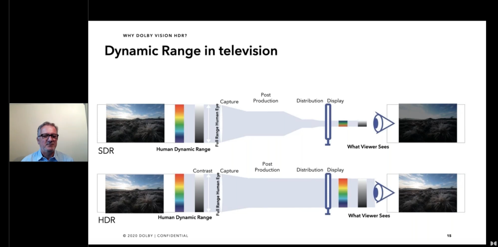

Screenshot_2025-07-18-21-03-25-06_64ef5fc2000c1caa954c114bb372e1d5.jpg.aabada82096db292a69f51d93759f356.jpg
Τι διαδίδουν οι κατασκευές τηλεοράσεων και η Dolby

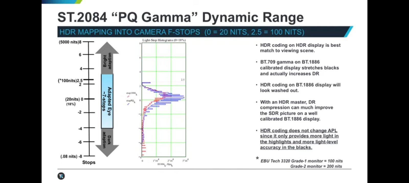

Screenshot_2025-07-18-21-08-53-07_64ef5fc2000c1caa954c114bb372e1d5.jpg.44f765b44494dc1e8e7b0795288c96c0.jpg
Τι ισχύει πραγματικά...
Όποιος καταλάβει το μεσαίο διάγραμμα, έχει καταλάβει και το HDR καθώς και το APL.

Δεν υπάρχει καμία παραπληροφόρηση από πλευράς Dolby. Το ξεκαθάρισαν ότι για P3 gamut είσαι safe με 10bit για color banding, ενώ για rec2020 θες 12bit. Ούτε κρύβουν στην παρουσίασή τους ότι το εύρος του ανθρώπινου ματιού, λόγω adaptation, είναι πολύ μικρότερο από το εύρος φωτεινοτήτων της ζωής στη γη. Όμως ακόμα και αυτό το περιορισμένο εύρος αδυνατεί να το καλύψει το SDR και γι αυτό εισήγαγαν το HDR.
Περιττό βέβαια να πω-για πολλοστή φορά- ότι το διάγραμμά σου για το adaptation συνηγορεί υπέρ των miniLED. Δηλαδή, τα τέλεια μαύρα δεν έχουν σημασία αν υπάρχει τόσο φως στην υπόλοιπη εικόνα ώστε το μάτι να χάνει την ικανότητα διάκρισης ανάμεσα σε βαθύ και elevated μαύρο. Πέρα από αυτό, σε games όπως τα Horizon κατά την μετάβαση από το σκοτάδι της νύχτας στο φως της ημέρας η διαφορά γίνεται εντυπωσιακότερη όταν έχεις monitor με μεγάλο range. Άσχετα αν δεν μπορείς ταυτόχρονα να δεις μικρολεπτομέρειες στις σκιές παράλληλα με πολύ φωτεινά αντικείμενα.
