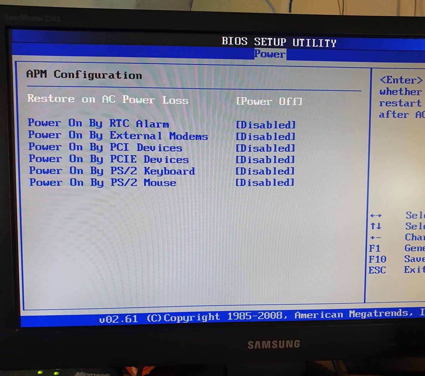

skfn Δημοσ. 6 Νοεμβρίου 2020 Μέλος Δημοσ. 6 Νοεμβρίου 2020 Στο power/apm configuration/ έχει επιλογή restore on ac power loss τρεις επιλογές power off-power on- και last state. Δοκίμασα και τα 3 χωρίς αποτέλεσμα. Ολα ταλλα είναι disabled.

micos000 Δημοσ. 7 Νοεμβρίου 2020 Δημοσ. 7 Νοεμβρίου 2020 Στις 6/11/2020 στις 11:51 ΠΜ, skfn είπε Στο power/apm configuration/ έχει επιλογή restore on ac power loss τρεις επιλογές power off-power on- και last state. Στο Power Off είναι το σωστό, όπως το δείχνεις. Δε θα έπρεπε να ξεκινάει εκτός αν έχει βραχυκυκλώσει το κουμπί του Pwr SW. Βρες το που συνδέεται στην μητρική και τράβα το να βγει. Αν δεν ξεκινήσει τότε μπορεί να φταίει αυτό οπότε κάνε αυτό που είπε ο aris, αλλά μην τα αλλάξεις, απλά βάλε το reset στη θέση του Pwr SW και τίποτε άλλο.

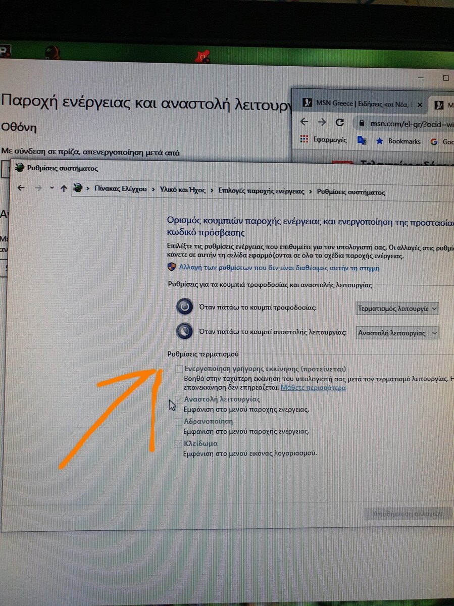

skfn Δημοσ. 11 Νοεμβρίου 2020 Μέλος Δημοσ. 11 Νοεμβρίου 2020 Μάλλον λύθηκε το πρόβλημα. Δοκίμασα πρώτα bios reset που δεν βοήθησε και μετά πριν προχωρήσω στις πιο περεμβατικές λύσεις δοκίμασα την απενεργοποίηση της "γρηγορης εκκίνησης " στις ρυθμίσεις συστήματος και δούλεψε. Μέχρι στιγμής, όλα καλά. Ευχαριστώ.
