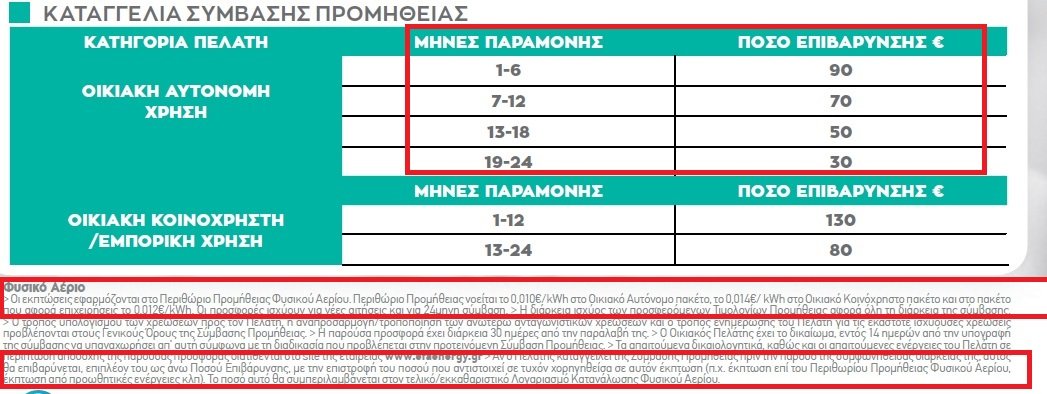

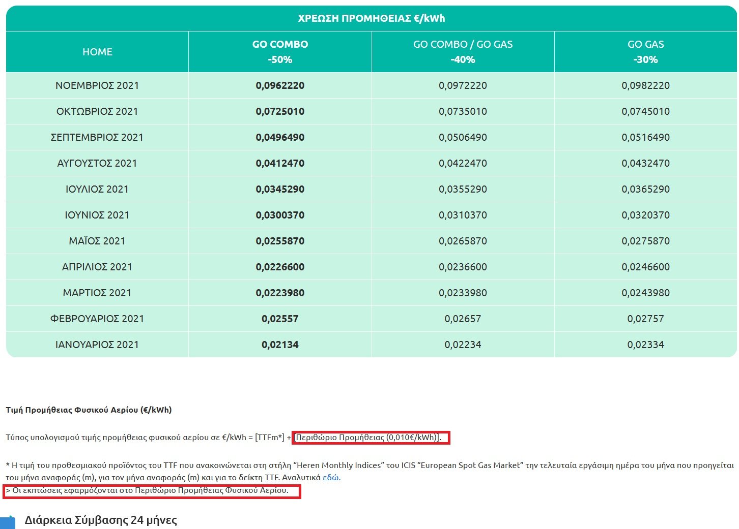

Οι τιμές που βλέπεις στον πίνακα είναι τελικές. Θα αναρωτιέσαι μα πώς γίνεται με 30% έκπτωση να βγαίνει τελική 0.098 και με 50% έκπτωση να βγαίνει 0.096; Γίνεται διότι η έκτπωση δεν εφαρμόζεται στην τιμή προμήθειας αερίου αλλά στο περιθώριο κέρδους.
Υπέγραψες 2 χρόνια σύμβαση για πανάκριβο αέριο, δυστυχώς.
Για να φύγεις απ'το αέριο πρέπει να πληρώσεις 90+ΦΠΑ πέναλτυ, και να επιστρέψεις τα φραγκοδίφραγκα της έκπτωσης πού πήρες μέχρι στιγμής.
