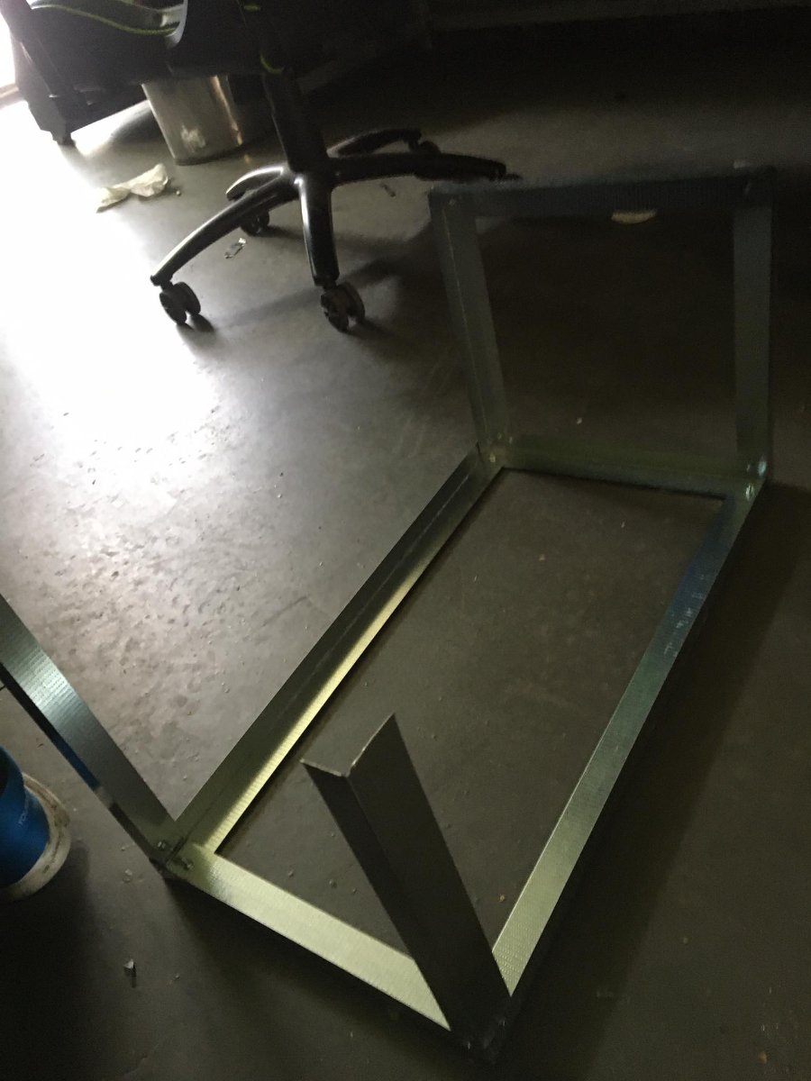

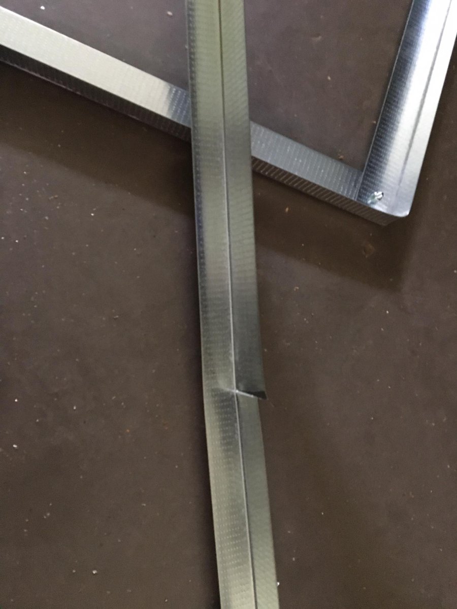

Καλησπέρα, Εφτιαξα ενα mining rig μιας και πιάνομαι πολύ με κατασκευές κτλ κόστος 3,4€ Για της γωνίες γυψοσανίδας και 1€ για της βίδες ξύλα έβαλα ότι είχα
Περιμένω 4 κάρτες διαφορετικές και θα το σουλουπώσω τώρα έβαλα ότι μητρική βρήκα και πρόχειρα  3 1060 για να το δοκιμάσω.
Επειδή με της 3060 που εβαλα πάνω δέν εβγαλα άκρη και προς το παρόν θα της αφήσω μόνες τους πάνω σε διαφορετικά pc αν βάλω διαφορετικά μοντέλα Nvdia ολες θα παίξει? πχ 1070+1080
Επίσης αν πάνω στο ιδιο rig βάλω και μία 580 θα δουλέψει?
