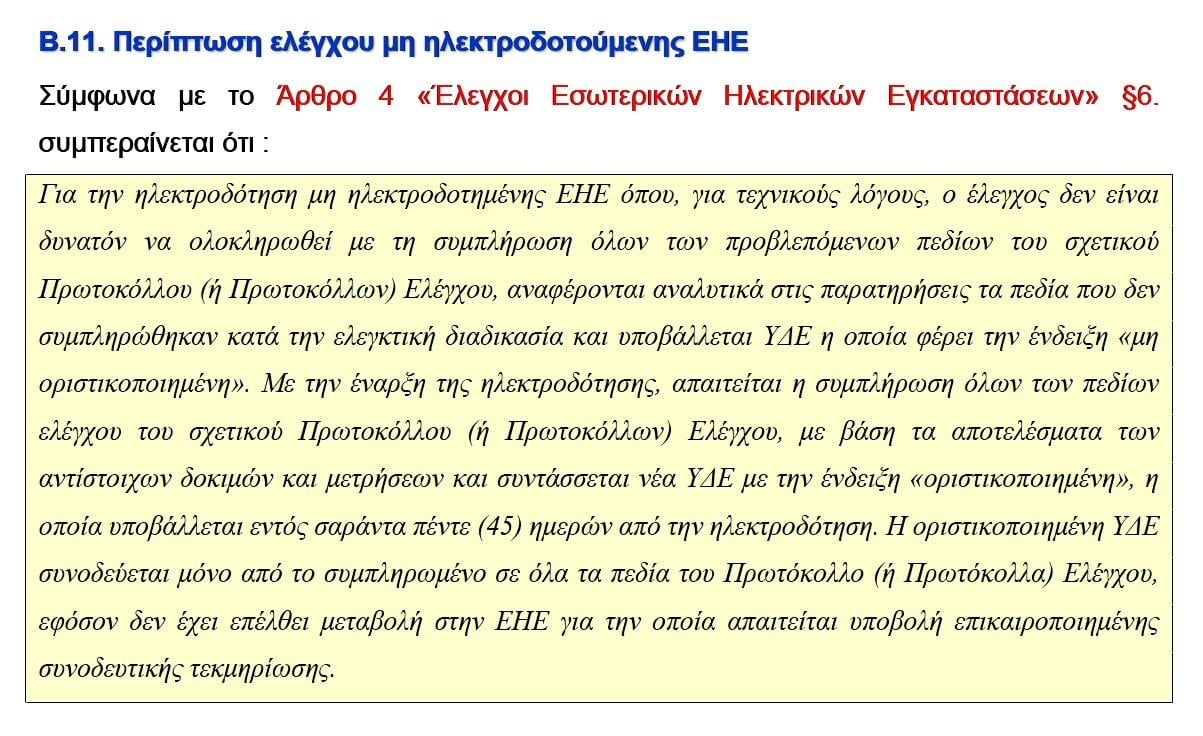

ekrepali Δημοσ. πριν από 6 ώρες Δημοσ. πριν από 6 ώρες Σε κομμένη παροχή με ληγμένο ΥΔΕ, δεν ενεργοποιείται η παροχή αν δε κατατεθεί πρώτα ΥΔΕ; 🤡 Ρε σεις, τι παράνοια είναι αυτή! Πώς θα ελέγξει / υπογράψει ο ηλεκτρολόγος αν η εγκατάσταση είναι ασφαλής αν δεν έχει ρεύμα; 🤪
ATmega Δημοσ. πριν από 6 ώρες Δημοσ. πριν από 6 ώρες 17 λεπτά πριν, ekrepali είπε Σε κομμένη παροχή με ληγμένο ΥΔΕ, δεν ενεργοποιείται η παροχή αν δε κατατεθεί πρώτα ΥΔΕ; 🤡 Ρε σεις, τι παράνοια είναι αυτή! Πώς θα ελέγξει / υπογράψει ο ηλεκτρολόγος αν η εγκατάσταση είναι ασφαλής αν δεν έχει ρεύμα; 🤪 Μία αντίστοιχη περίπτωση που είχα συναντήσει. Βγάζει ο ηλεκτρολόγος κάποια προσωρινή ΥΔΕ και γίνεται ενεργοποίηση παροχής και μετά σε κάποιο μικρό διάστημα (δεν θυμάμαι ακριβώς, περίπου 1 μήνα πρέπει να βγει κανονική ΥΔΕ)
ekrepali Δημοσ. πριν από 5 ώρες Δημοσ. πριν από 5 ώρες (επεξεργασμένο) 1 hour ago, ATmega said: Μία αντίστοιχη περίπτωση που είχα συναντήσει. Βγάζει ο ηλεκτρολόγος κάποια προσωρινή ΥΔΕ και γίνεται ενεργοποίηση παροχής και μετά σε κάποιο μικρό διάστημα (δεν θυμάμαι ακριβώς, περίπου 1 μήνα πρέπει να βγει κανονική ΥΔΕ) Τη προσωρινή τη πάμε στο τοπικό γραφείο του ΔΕΔΔΗΕ; Η έχει κι αυτή την ίδια γραφειοκρατεία με ηλεκτρονική καταχώρηση; Επεξ/σία πριν από 5 ώρες από ekrepali
ss42ss Δημοσ. πριν από 5 ώρες Δημοσ. πριν από 5 ώρες 5 λεπτά πριν, ekrepali είπε Τη προσωρινή τη πάμε στο τοπικό γραφείο του ΔΕΔΔΗΕ; Η έχει κι αυτή την ίδια γραφειοκρατεία με ηλεκτρονική καταχώρηση; Ίδια διαδικασία έχει
ekrepali Δημοσ. πριν από 5 ώρες Δημοσ. πριν από 5 ώρες 6 minutes ago, ss42ss said: Ίδια διαδικασία έχει Για την προσωρινη επιλέγουμε εκεί που λέει Αρχικό Έλεγχο ή Έκτακτο έλεγχο;

ss42ss Δημοσ. πριν από 2 ώρες Δημοσ. πριν από 2 ώρες 1 ώρα πριν, turbat0s είπε Ψιλοάσχετο. Φίλος παρατήρησε ότι στους 2 τελευταίους μηνιαίους λογαριασμούς, η ένδειξη του ημερήσιου έχει παραμείνει ίδια ενώ η ένδειξη του νυχτερινού προχωράει κανονικά! Κατέβηκε στο ρολόι χθες τράβηξε φωτό και όντως σήμερα είδε ότι ο ημερήσιος δίσκος δεν περιστρέφεται. Προφανώς τον βολεύει, αλλά μήπως να μην κάνει την πάπια? Να το δώσει βλάβη στον ΔΕΔΔΗΕ να έρθουν για έλεγχο και αντικατάσταση, τώρα έμπλεξε… 2 ώρες πριν, ekrepali είπε Για την προσωρινη επιλέγουμε εκεί που λέει Αρχικό Έλεγχο ή Έκτακτο έλεγχο; Ο Τακτικό επανέλεγχος επιλέγετε και στις δύο περιπτώσεις (μη οριστικοποιημένη και οριστικοποιημένη)
ekrepali Δημοσ. πριν από 2 ώρες Δημοσ. πριν από 2 ώρες 13 minutes ago, ss42ss said: Τακτικό επανέλεγχος επιλέγετε και στις δύο περιπτώσεις (μη οριστικοποιημένη και οριστικοποιημένη) Τhanks, βρήκα και οδηγίες. Spoiler Εξακολουθώ να θεωρώ παρανοϊκό να υπάρχουν παροχές με ληγμένες ΥΔΕ εδώ και χρόνια / δεκαετίες και να δίνεται 6 μήνες περιθώριο όταν η παροχή είναι ενεργή... ενώ σ'αυτή τη περίπτωση που δε πρόκειται για αρχική ηλεκτροδότηση αλλά για επανεργοποίηση να απαιτείται τέτοια γραφειοκρατία.
