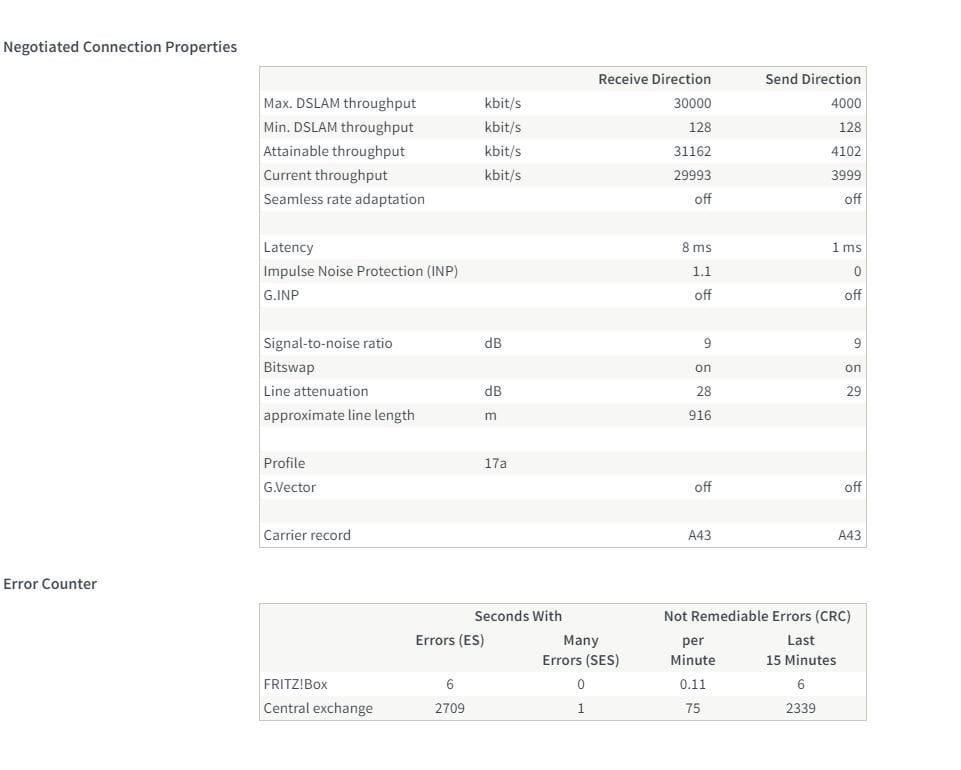

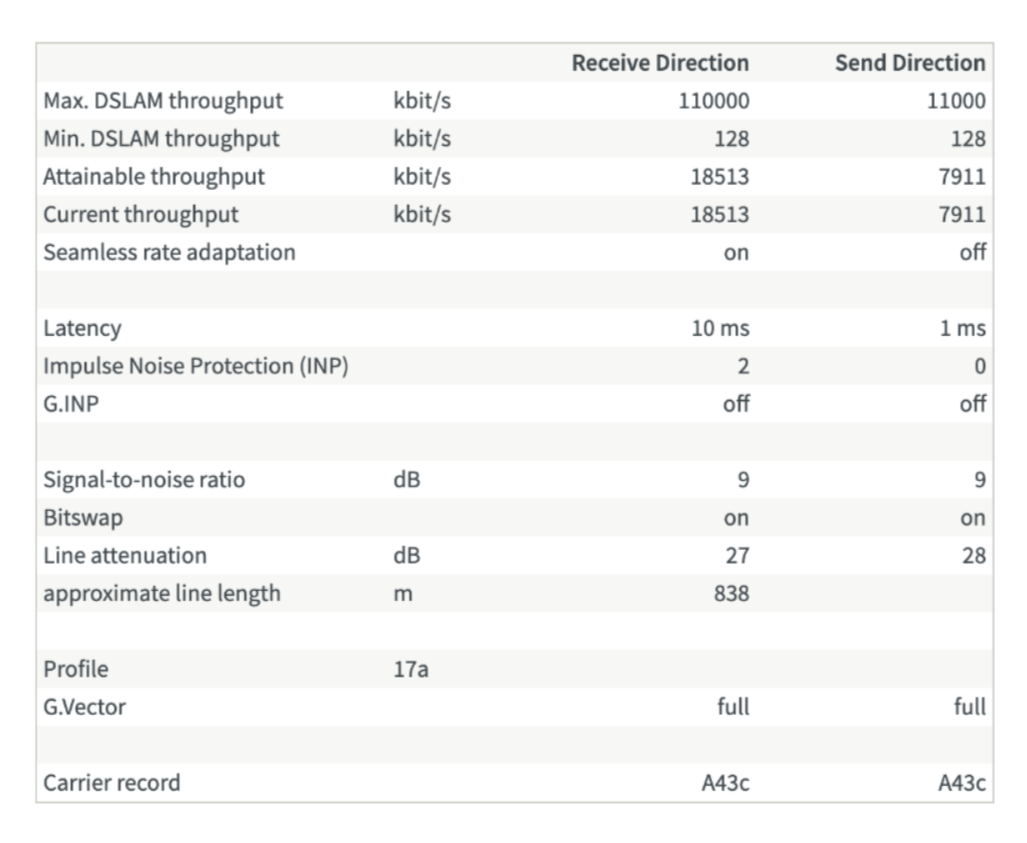

leotzian Δημοσ. 17 Φεβρουαρίου 2021 Μέλος Δημοσ. 17 Φεβρουαρίου 2021 (επεξεργασμένο) Όλα καλά αυτά που λέτε και σωστά, εγώ σε 5 μέρες θα ξέρω πόσο θα κλειδώσω με την φορητότητα μου από ADSL Wind σε VDSL Cosmote, έχω 20 attenuation άψογη εγκατάσταση εδώ, τεχνικός είμαι, και απόσταση 800 μέτρα ευθεία κολώνες μια ευθεία από το A.K, ( πιθανόν κάποιες γωνίες, πάνω κάτω, είσοδος σε καφάο κτλ να υπάρχουν στην γραμμή ) δεν ξέρω αν κλειδώσω 15 η 20 η 30 κτλ, θα δείξει αλλά να σας ρωτήσω κάτι 2 μήνες το ψάχνω και έχω άπειρα screenshot από στατιστικά φίλων σε διάφορα forum βλέπεις με το ΙΔΙΟ attenuation και ΙΔΙΟ προφίλ άλλος να κλειδώνει 18 και άλλος 32, ΑΡΑ δεν παίζει αποκλειστικά ρόλο η απόσταση παίζει το crosstalk, πόσες οι γενικές παρεμβολές κτλ, πιστεύω ότι πολύ καλύτερη τύχη θα έχει ένας που μένει σε ένα αραιοκατοικημένο χωριό, με έναν που είναι σε μια πυκνοκατοικημένη πόλη και οι δύο με απόσταση 1000 μέτρα από το AK, και ίδια εξασθένηση. Δεν ξέρω αν συμφωνείτε με το σκεπτικό μου. Σας στέλνω 2 ενδεικτικά Επεξ/σία 17 Φεβρουαρίου 2021 από leotzian
theanonymous Δημοσ. 17 Φεβρουαρίου 2021 Δημοσ. 17 Φεβρουαρίου 2021 Η σημαντική διαφορά στις φωτογραφίες σου είναι το Vectoring. Η πρώτη γραμμή έχει ενεργό, η δεύτερη όχι. Εκεί οφείλεται η σημαντική διαφορά τους. Στην περίπτωσή σου από Α/Κ δεν υπάρχει Vectoring.
leotzian Δημοσ. 17 Φεβρουαρίου 2021 Μέλος Δημοσ. 17 Φεβρουαρίου 2021 Μάλλον μπερδεύτηκες η πρώτη που το έχει ενεργό κλειδώνει το μισό από την δεύτερη που δεν έχει κάνω λάθος?
theanonymous Δημοσ. 17 Φεβρουαρίου 2021 Δημοσ. 17 Φεβρουαρίου 2021 Έχεις απόλυτο δίκιο. Η vectored συγχρονίζει χαμηλότερα στο down και ψηλότερα στο up. Που είναι όντως κάτι άξιο έρευνας.
