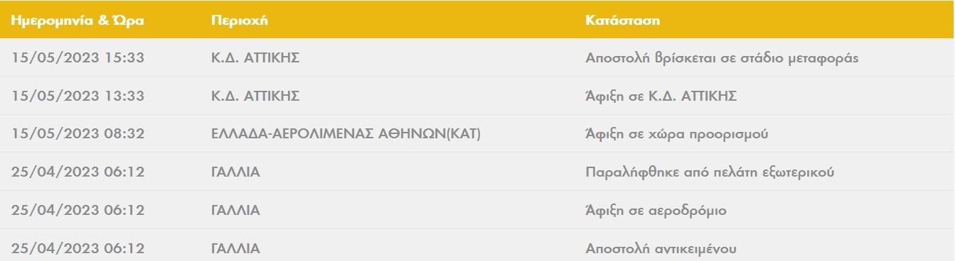

Είχα κάνει στις 22 Απριλίου μια παραγγελία από Ebay. Βάζω το tracking number στο parcelsapp και μου λέει ότι έχει φτάσει στην χωρα του παραλήπτη (άρα Ελλάδα)
Το βάζω και στο tracking των ΕΛΤΑ και λέει το εξής:
"25/04/2023  Παραλήφθηκε από πελάτη εξωτερικού"
ενώ θα έπρεπε να λέει ότι έχει φτάσει στο αεροδρόμιο της Αθήνας, σύμφωνα με το ό,τι λεει στο parcelsapp.
Είναι φυσιολογικό ή τελικά θα χάσω το πακέτο?

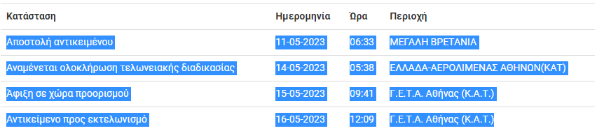

Καλησπέρα, δυστυχώς αυτό που έψαχνα υπήρε μόνο στο αγγλικό ebay και βρίσκεται σε αυτό το στάδιο.
Ξέρει κανείς πόσο καιρό θα είναι κολλημένο στο στάδιο "Αντικείμενο προς εκτελωνισμό    16-05-2023    12:09    Γ.Ε.Τ.Α. Αθήνας (Κ.Α.Τ.)";
Είχα πληρώσει στο ebay 140 ευρώ, είμαι κάτω από το όριο των 150, αναρωτιέμαι τι θα πληρώσω!
25 λεπτά πριν, smyrali είπε
Θα πληρώσεις σίγουρα τελη εκτελωνισμού και ίσως ΦΠΑ.
Καλησπέρα, Τελευταία μπαίνω βγαίνουν γρήγορα στο τελωνείο, κάνουν από λίγες ώρες έως λίγες μέρες.
Το όριο δεν ειναι 150€ αλλά 186€, γιατι ειναι 150€ καθαρή αξία (δλδ χωρίς Φ.Π.Α) 150€ * 24% = 36€, 150€ + 36€ = 186€
Πιο πιθανό θα χρεωθείς 15€ τέλη εκτελωνισμού μόνο. Αν σε χρεώσουν ξανά Φ.Π.Α τράβα φώτο το δέμα να φαίνεται το αυτοκόλλητο από το τελωνείο που γράφει το ποσό πάνω και φώτο από την απόδειξη που πλήρωσες και ζήτα το Φ.Π.Α πίσω από το ebay, θα τα πάρεις.

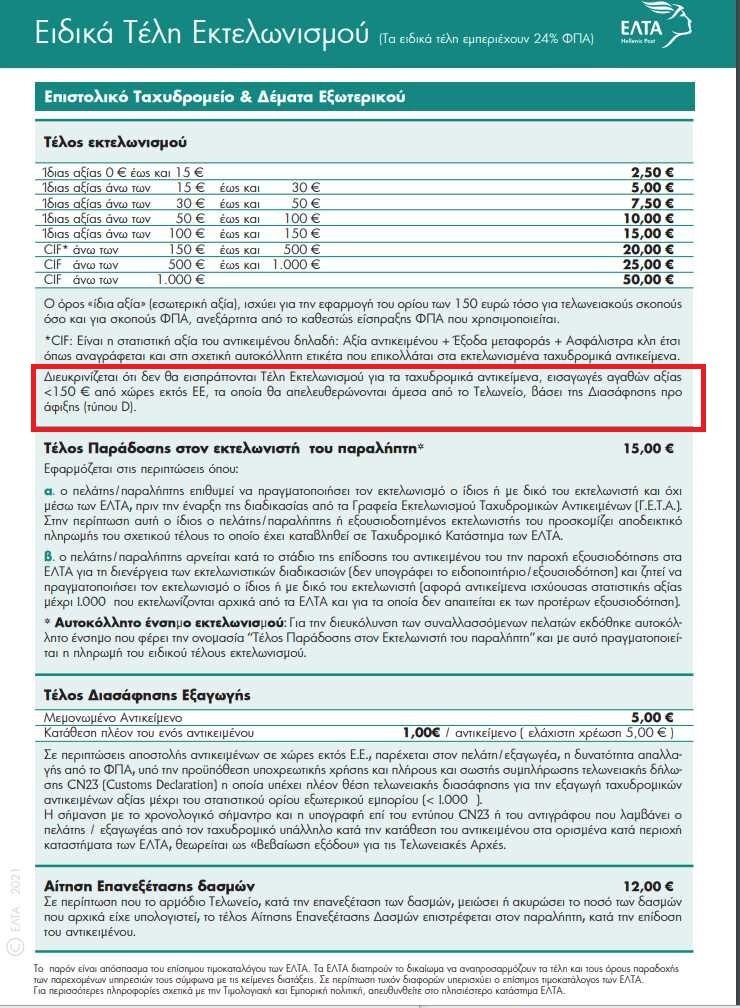

Δεν ισχύει αυτό που γράφεις.
Μέχρι 150 ευρώ CIF πληρώνεις 15 ευρώ εκτελωνισμό από ΕΛΤΑ.
O φπα χρεώνεται μετά ανάλογα με το αν έχει προπληρωθεί ολόκληρος, μερικώς ή καθόλου.

Κανονικά γίνεται ο εκτελωνισμός ασχέτως φπα. Το κόστος εκτελωνισμού για τον συμφορουμίτη είναι 15 ευρώ αν γίνει από τα ΕΛΤΑ και 50-60 ευρώ από ιδιωτική courier.

Μέχρι 150€ (καθαρή αξία) δλδ 186€ με το Φ.Π.Α ειναι "Ιδιας αξιας".
CIF ειναι από 150€ και πάνω.
Αν μπεις στο Aliexpress και βάλεις κάτι στο καλάθι μεχρι τα 186€ θα ειναι vat included (με Φ.Π.Α) και δεν περνάει τελωνείο στην Ελλαδα. Αν βάλεις κάτι πάνω από 186€ αυτόματα αφαιρείται ο Φ.Π.Α και γράφει price adjustment και περνάει τελωνείο στην Ελλαδα και πληρώνεις τον Φ.Π.Α μαζί με έξοδα εκτελωνισμού και δασμοί.
Είναι δοκιμασμένο πολλές φορές από έμενα και από πολλά άλλα άτομα, όπως θα δεις στο θέμα "Αγορες απο Aliexpress, τελωνειο".
Επίσης 186€ vat included ειναι χωρίς μεταφορικά, αν εχεις άλλα π.χ 100€ μεταφορικά, πάλι δεν περνάει τελωνείο, και ας βγαίνει 286€ σύνολο.
Κάνω copy paste από εδώ - https://www.angroid.gr/android-tutorials/allages-apo-1i-ioylioy-kai-katargisi-tis-ateleias-agores-ektos-e-e-kai-teloneio-pos-tha-kano-agores-apo-kina-kai-agglia-posa-tha-pliroso-sto-teloneio
CIF (Cost, insurance, and freight) είναι η συνολική αξία της συναλλαγής, δηλαδή, η αξία του αντικειμένου, τα έξοδα μεταφοράς, και τυχών έξοδα ασφάλισης.
Για τα αντικείμενα μέχρι 150€ τα ΕΛΤΑ πλέον χρησιμοποιούν την «ίδια αξία» (εσωτερική αξία), η οποία σε αντίθεση με τη CIF, αφορά μόνο το κόστος το αντικειμένου.
Με λίγα λόγια αν αγοράσετε κάτι το οποίο έχει ξεκάθαρα στις χρεώσεις, άλλη χρέωση αντικειμένου και άλλη χρέωση αποστολής, το όριο ειναι η αξία του αντικειμένου είναι ΜΟΝΟ η δικιά του. Δεν προσμετράτε σε αυτή το κόστος των μεταφορικών.
Σας το αντιγράφω και απο το taxheaven.gr που τα λένε καλύτερα απο εμένα.
Ως «ίδια αξία» (εσωτερική αξία)νοείται:
α) για εμπορεύματα εμπορικού χαρακτήρα: η τιμή των εμπορευμάτων αυτών καθαυτά όταν πωλούνται για εξαγωγή στο τελωνειακό έδαφος της Ένωσης, μη συμπεριλαμβανομένων των εξόδων μεταφοράς και ασφάλισης, εκτός εάν αυτά περιλαμβάνονται στην τιμή και δεν αναγράφονται χωριστά στο τιμολόγιο, και τυχόν άλλων φόρων και επιβαρύνσεων που μπορούν να ελεγχθούν από τις τελωνειακές αρχές από κάθε σχετικό έγγραφο·
β) για εμπορεύματα χωρίς εμπορικό χαρακτήρα: η τιμή που θα είχε καταβληθεί για τα ίδια τα εμπορεύματα εάν είχαν πωληθεί για εξαγωγή στο τελωνειακό έδαφος της Ένωσης.
Επίσης καλά γράφει ο @leo066 Όχι δεν θα πρέπει να περασει τελωνείο αν ειναι πληρωμένος ο Φ.Π.Α και έχει καταβληθεί μέσω του IOSS. άσχετο το αν χρεώνουν.
