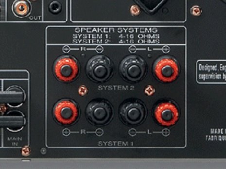

ειδα οτι στα χαρακτηριστικα του ενισχυτη γραφει 8ohms - 80W , 6ohms - 100W
Aυτο σημαινει οτι σηκωνει 6ohms αρκει να μπορει να δωσει 100W το ηχειο?
και μετα βρηκα και αυτο
εχω μπερδευτει.....
Αυτό που φαίνεται στην φωτό σημαίνει ότι ο ενισχυτής μπορεί να σηκώσει συνολική αντίσταση σε κάθε έξοδο από 4 έως 16 Ohms. (Με το "κάθε  έξοδο" εννοώ ζεύγος καλωδίων +/-. Αυτό γιατί όταν συνδέουμε περισσότερα από ένα ηχεία σε μία έξοδο, ανάλογα με τη συνδεσμολογία η αντίσταση είτε ανεβαίνει είτε μειώνεται). Για να μην μπερδεύεσαι με τέτοιες λεπτομέρειες, σε αυτόν τον ενισχυτή μπορούν άνετα να συνδεθούν ηχεία που το καθένα έχει αντίσταση από 4 έως 16 Ohms, με συμβατική σύνδεση (1 left-1 right στο system 1 ή/και** στο system 2). Εννοείται φυσικά πως το καλύτερο αποτέλεσμα το έχουμε όταν τα ηχεία ανά ζεύγος είναι ίδια.
Το 8 Ohms-80W / 6 Ohms-100W σημαίνει ότι αν σε μία έξοδο συνδέσουμε ηχεία που έχουν συνολική αντίσταση 8 Ohms (δες παραπάνω-περισσότερα ηχεία σε μία έξοδο), εκεί ο ενισχυτής θα δώσει μέχρι 80 W. Στην περίπτωση δηλαδή που θα βάλουμε ένα ηχείο με αντίσταση 8 ohms, θα πάρουμε μέχρι 80 W. Αντίστοιχα, με ηχείο των 6 Ohms θα πάρουμε μέχρι 100 W.
Μια πολύ μπακαλίστικη προσέγγιση/συμβουλή που μου έδωσε κάποτε ένας ηλεκτρονικός εξειδικευμένος σε μουσικά όργανα, και από τότε δεν έχω "παρατράγουδα" (παραμορφώσεις-καμμένα ηχεία/ενισχυτές), είναι να επιλέγω ηχεία που η ισχύς τους να είναι μιάμιση φορά η ισχύς* του ενισχυτή.
Στη δική σου περίπτωση, καλό θα ήταν αν επιλέξεις ηχεία 8 Ohms, φρόντισε να είναι τουλάχιστον 120 W. Αντίστοιχα, 150 W αν είναι 6 Ohms.
*Υπάρχουν διάφορες μονάδες μέτρησης ισχύος (RMS, PMPO κλπ). Φρόντισε να κοιτάξεις να είναι οι ίδιες σε ενισχυτή-ηχεία για να επιλέξεις τα σωστά. Οι κατασκευαστές ενισχυτών συνήθως δίνουν σε RMS. Καμιά φορά όμως στα ηχεία αναγράφεται η ισχύς σε PMPO, επειδή το νούμερο είναι μεγαλύτερο από την RMS και ο κόσμος νομίζει ότι τα ηχεία είναι καλύτερα/δυνατότερα. (Η ένταση του ηχείου υπολογίζεται καλύτερα από το λόγο dB/Watt που δίνει, αλλά αυτό είναι άλλη ιστορία).
**Φαίνεται πως ο ενισχυτής σου σηκώνει άνετα ένα ζευγάρι ηχείων των 4 Ohms (κάθε ηχείο). Στη φωτό όμως δεν φαίνονται ακριβώς λεπτομέρειες για το πως είναι κατασκευασμένος στην περίπτωση που θες να βάλεις 4 ηχεία. Αν σκέφτεσαι στο μέλλον να βάλεις δεύτερο ζευγάρι ηχείων και έχεις επιλέξει 4 ή 6 Ohms, θέλει πολύ περισσότερο ψάξιμο.

Οποτε @papakos3 ο ενισχυτής σου έχει a/b selector σωστά?
Η πρόταση μου είναι να πάρεις ηχεία με διπλοκαλωδίωση και να έχεις το κεφάλι σου ήσυχο.
Βέβαια έχε υπόψη σου ότι όσο μεγαλύτερη αντίσταση έχουν τα ηχεία, τόσο ποιο δύσκολα είναι για τον ενισχυτή.
Δλδ ένα ηχείο 6 ohm είναι ποιο δύσκολο για τον ενισχυτή να τα "οδηγήσει" από ένα ηχείο των 8 ohm.

Κατατοπιστικοτατοι και οι 2,να είστε καλά!έχει selector ναι,νομίζω θα πάω με τα Dali Spector 6,δε πρόκειται να βάλω 2ο ζευγάρι ηχείων ποτέ,είμαι σίγουρος γιαυτο
