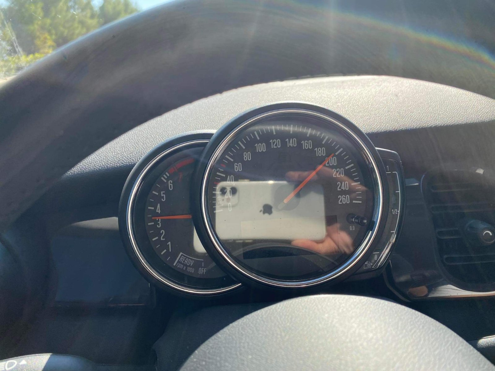

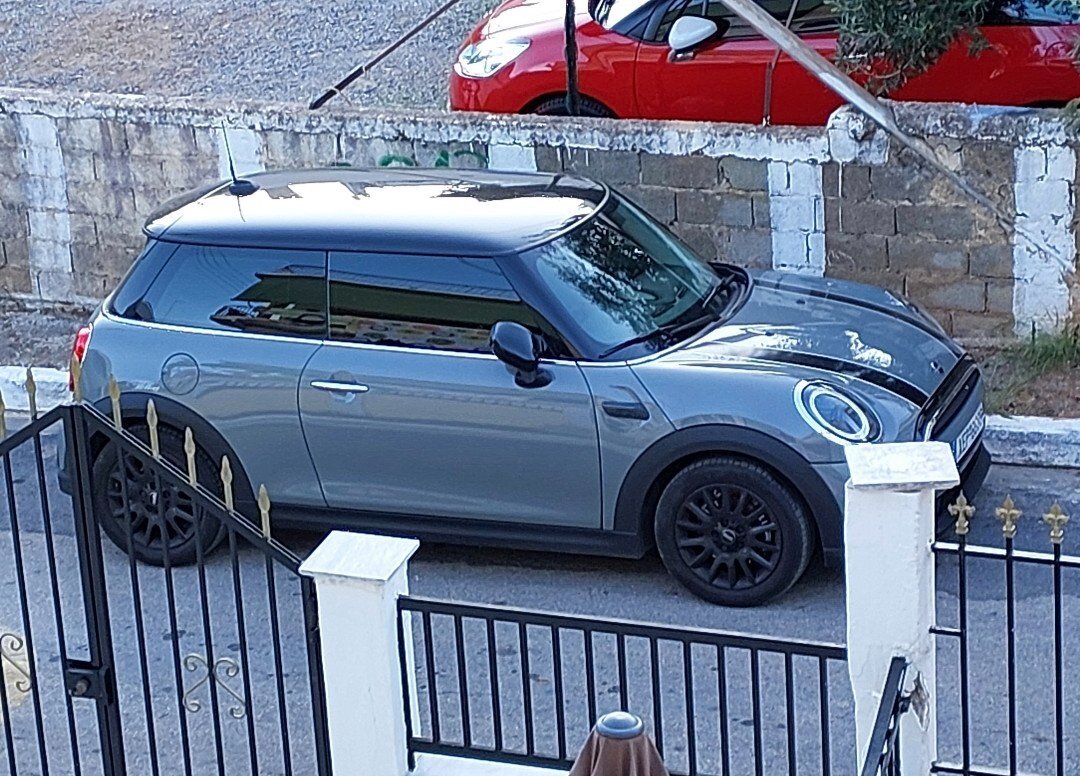

Θα πω μια γνώμη πάρτε τη όπως θέλετε. 12 αμάξια έχω αλλάξει σαν το κουπερακι τίποτα   Χθες φύγαμε για 2μερο  Δεύτερο ταξιδάκι με τοκουπερ στην Καλαμάτα.  Εθνική καθόλου σχεδόν κίνηση  Αρχή σχιστου σπαθοβουνι στάση για καφέ μισή ώρα  Σπαθοβουνι καλαματα 1 ώρα. Δλδ πειραιας καλαματα 1 και μισή ώρα. Εσπασα το ρεκορ της μιας ωρασ και 50 λεπτα Σταθερά πάνω από 160 απίστευτη αίσθηση.Το ταξίδι αυτό το κάνω συνέχεια και με τα 12 αμάξια. Σαν αυτό τίποτα. Ξεκούραστο αθόρυβο νοιώθεις πάτημα ρε παιδί μου   Ψευτοσουβ κλπ όχι  Την αίσθηση του χαμηλού αυτοκινήτου δεν ξέρω για εμένα μου αρέσει καλύτερα.Τα καλύτερα 24700 που έχω δώσει για αυτοκίνητο  . Πολύ το χάρηκα. Χάρηκα οδήγηση. Πάτημα, αίσθηση, άνεση. Κατανάλωση Κλάιν μαιν..κοντερισια πιστεύω πάει άνετα 230 αλλά δεν το πήγα. Έμεινα στο ψυχολογικό το πολύ 200.
Με την βενζίνα στα 2 ευρώ είσαι γενναίος 🤣
