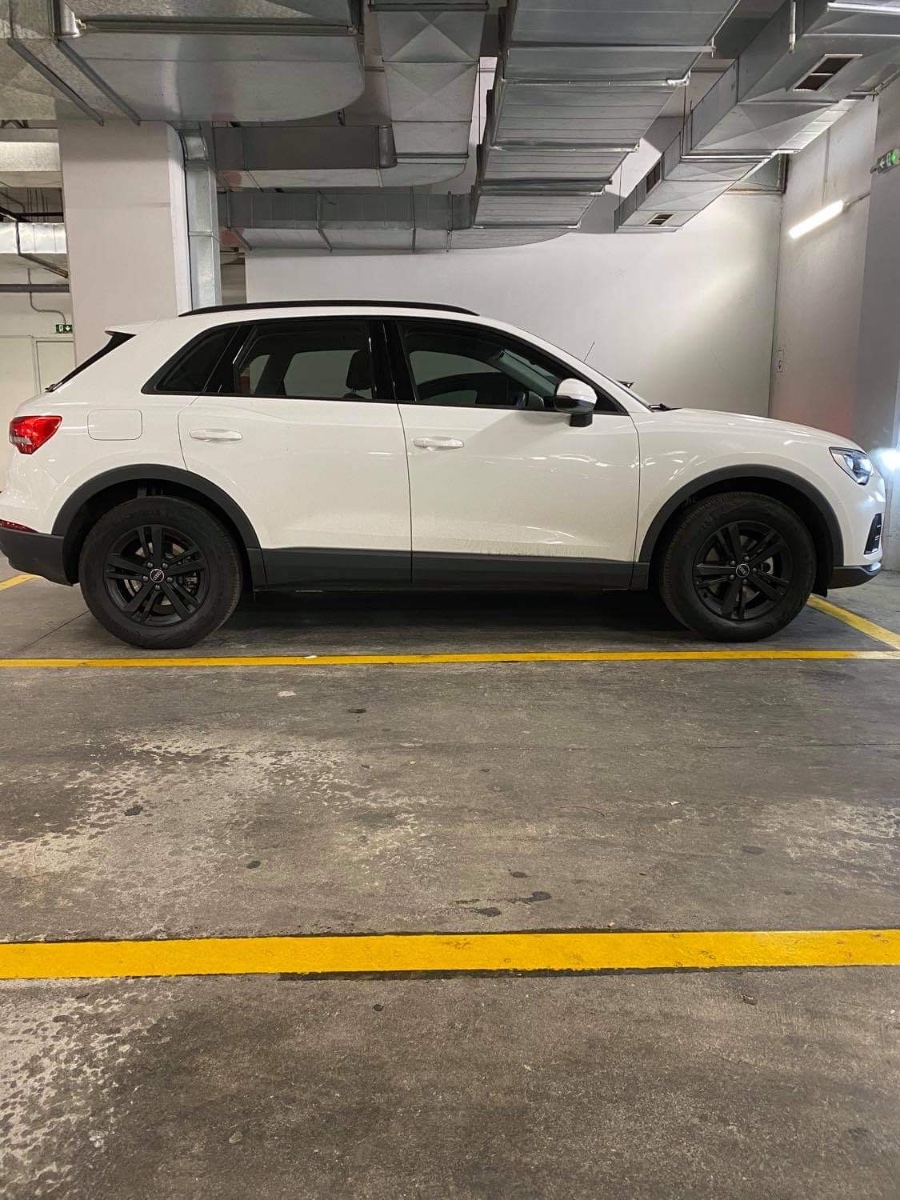

9 ώρες πριν, ritualistic είπε
Φρεσκα κουλουρια!
Γ@μησε !!!
ειναι ματ ή γυαλιστερό;
Φαίνεται παντως ματ κ είναι πανέμορφο
Ποσό πήγε τελικά;
1 ώρα πριν, paylidis είπε
Γ@μησε !!!
Ποσό πήγε τελικά;
Χαχα ναι και οσο το βλεπω μου αρεσει περισσοτερο, η αληθεια ειναι οτι χανει στη φωτο
Σαγρε λεγεται κανονικα, το ματ ειναι λιγο διαφορετικο σαν αισθηση και οψη
170ε στον Μπιλιρη, φαινεται αψογη δουλεια και σε 3 εργασιμες τις ειχα (μεχρι να ετοιμαστουν μου ειχε βαλει ρεζερβες)
