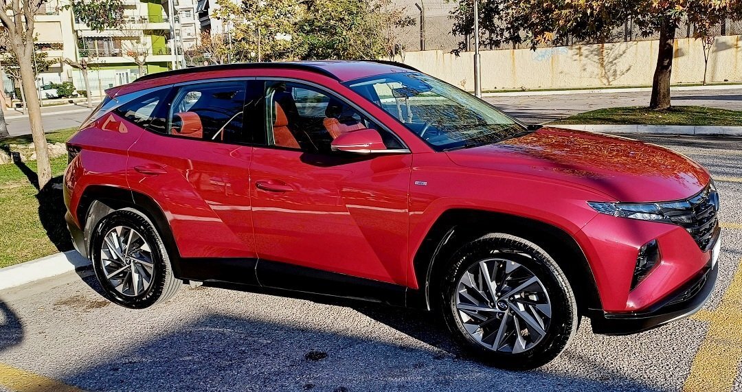

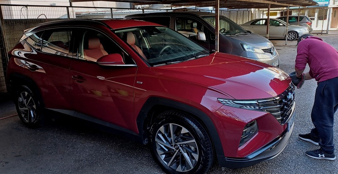

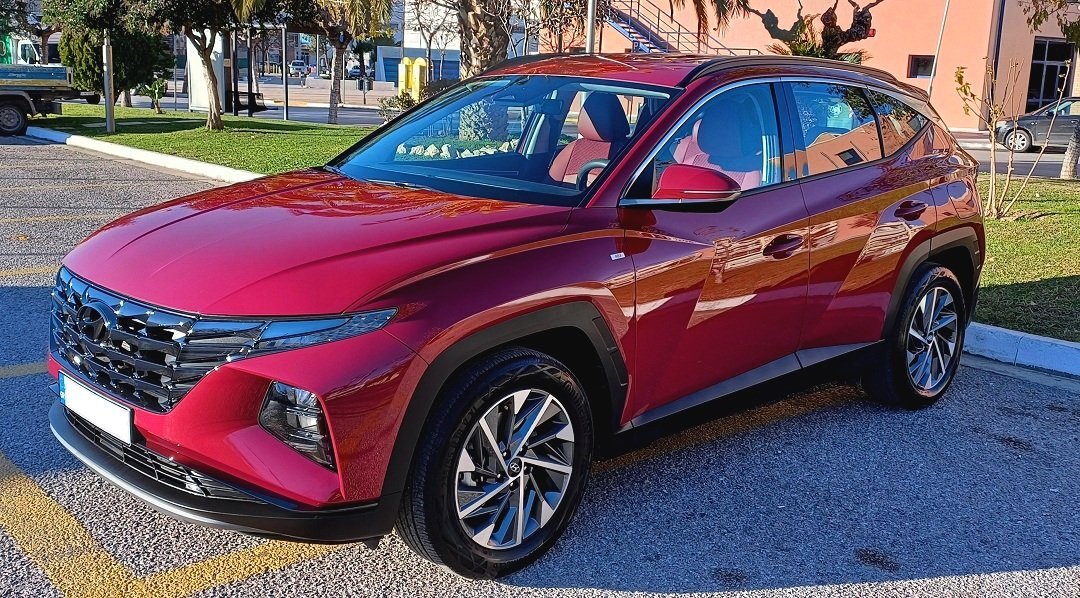

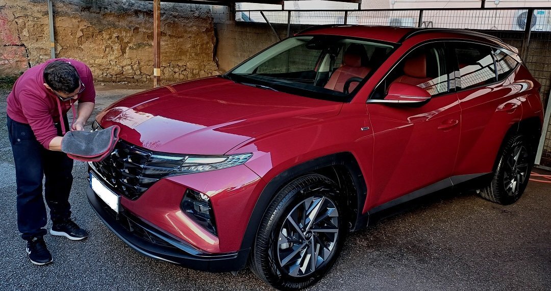

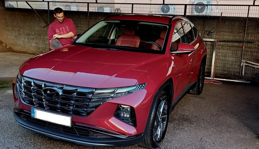

Φέτος ο Άι Βασίλης ήρθε σε μένα πιο νωρίς :D   ο Στέλιος έκανε ένα άψογο deteling στο αυτοκίνητο, για να προλάβω να το χαρώ στις γιορτές...
Το αποτέλεσμα είναι σε εμφάνιση το αυτοκίνητο να είναι σαφώς πιο εντυπωσιακό με περισσότερη γυαλάδα από ότι το παρέλαβα καινουργιο από την αντιπροσωπία!
Ευχαριστώ πολύ Στέλιο!!!
  • Like 12
Στις 24/12/2023 στις 2:33 ΜΜ, NovaLacertae είπε
Σε ποιον έγινε, επαγγελματίας, κόστος;
