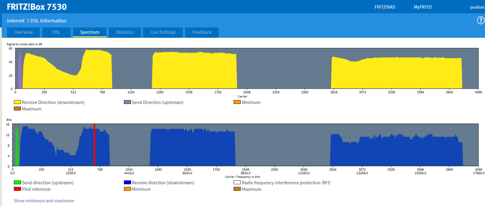

yositosi Δημοσ. 5 Ιουλίου 2021 Share Δημοσ. 5 Ιουλίου 2021 Έχει ένα 15ήμερο που έχει ξεσκιστεί η γραμμή μου. Από εκεί που ήμουν κλειδωμένος (και είχα πραγματικά και σε speedtest) στα 110/11 ξαφνικά μια ωραία μέρα και χωρίς να έχω πειράξει ή αλλάξει το παραμικρό μου έσκασε το παρακάτω 1. Το attainable up γκρεμίστηκε! 2. Από το πουθενά βλέπω σφάλματα και από το Central Exchange 3. Το κατέβασμα σε speedtest παίζει από 27 ως 45mbps στην καλύτερη! Έκανα δήλωση βλάβης, ήρθαν, μέτρησαν κάτω και μου είπαν ότι και στις ρεγκλέτες της οικοδομής τα νούμερα είναι πεσμένα. Το μαγικό όμως είναι ότι ο ΟΤΕ (δικό του KV) είδε τη βλάβη και απλά τους είπε "έτσι είναι"... Εξήγηση του τι έγινε, γιατί έγινε, γιατί δεν το φτιάχνει ο ΟΤΕ δεν μου έδωσε ΚΑΝΕΙΣ από τη Vodafone οι οποίοι λένε ότι κατανοούν τον εκνευρισμό μου αλλά δεν έχουν απαντήσεις (εντάξει ναι, είμαστε αστείοι σαν χώρα, γεγονός!). Εχει κανείς καμία ιδέα τι διάολο μπορεί να παίζει και τι μπορεί να εξηγεί αυτό το γκρέμισμα αλλά και το λόγο για τον οποίο δεν μου το φτιάχνουν? .... άσχετο... αυτά είναι νορμάλ??? Συνδέστε για να σχολιάσετε Κοινοποίηση σε άλλες σελίδες άλλες επιλογές
malias4 Δημοσ. 5 Ιουλίου 2021 Share Δημοσ. 5 Ιουλίου 2021 Το ρουτερ παντως δειχνει οτι την τερματιζει την 100αρα κανονικα λεει 109.965 απλα το upload σου ενω επρεπε να ειναι 10 (αφου ειναι 110/10 το πακετο) ειναι 1.4 οποτε κατι παιζει. Επισης το line branching που γραφει 1 το ειχες πριν ; Σημαινει κατι σαν βραχυκυκλωμα διπλη καλωδιωση κτλ... Εμενα πχ στο upload εχω κ εγω 100αρα κ λεει atainable 26867κ actual 10999 ! Oποτε καπου παιζει βλαβη Συνδέστε για να σχολιάσετε Κοινοποίηση σε άλλες σελίδες άλλες επιλογές
yositosi Δημοσ. 5 Ιουλίου 2021 Μέλος Share Δημοσ. 5 Ιουλίου 2021 2 ώρες πριν, malias4 είπε Το ρουτερ παντως δειχνει οτι την τερματιζει την 100αρα κανονικα λεει 109.965 απλα το upload σου ενω επρεπε να ειναι 10 (αφου ειναι 110/10 το πακετο) ειναι 1.4 οποτε κατι παιζει. Επισης το line branching που γραφει 1 το ειχες πριν ; Σημαινει κατι σαν βραχυκυκλωμα διπλη καλωδιωση κτλ... Εμενα πχ στο upload εχω κ εγω 100αρα κ λεει atainable 26867κ actual 10999 ! Oποτε καπου παιζει βλαβη ναι το Line branching το είχα και πριν και πρέπει να ειναι η γραμμή που πηγαίνει στην κρεβατοκάμαρα (ΔΕΝ με πείραξε ποτέ, ΔΕΝ έχω τίποτα συνδεδεμένο εκεί και γενικά οπουδήποτε αλλού μέσα στο σπίτι). Σε σύνδεση ενώ είχαμε attainable upload κάπου στα 45000, τώρα είναι αυτό που φαίνεται... Στο down παρά το ότι κλειδώνω ψηλά στην πραγματικότητα μπορώ να πιάσω ταχύτητες κάτω από τα 50... Πραγματικά δεν έχω ιδέα τι διάολο μπορεί να συμβαίνει! Γίνεται πχ απο cross-talk αν τίγκαραν την καμπίνα να έχει γίνει τέτοιο κακό? Η voda μου λέει για έκπτωση ή downgrade, ή να φύγω ατελώς, αλλά εμένα με καίει η γραμμή. Το θέμα είναι ότι άντε και έφυγα και πήγα ΟΤΕ, θα διορθωθεί ή απλά θα πληρώνω περισσότερα, και θα έχω φάει και το τέλος μεταφοράς??? Αυτό είναι που με προβληματίζει και για αυτό προσπαθώ να καταλάβω από τι μπορεί να έχει συμβεί όλο αυτό. Συνδέστε για να σχολιάσετε Κοινοποίηση σε άλλες σελίδες άλλες επιλογές

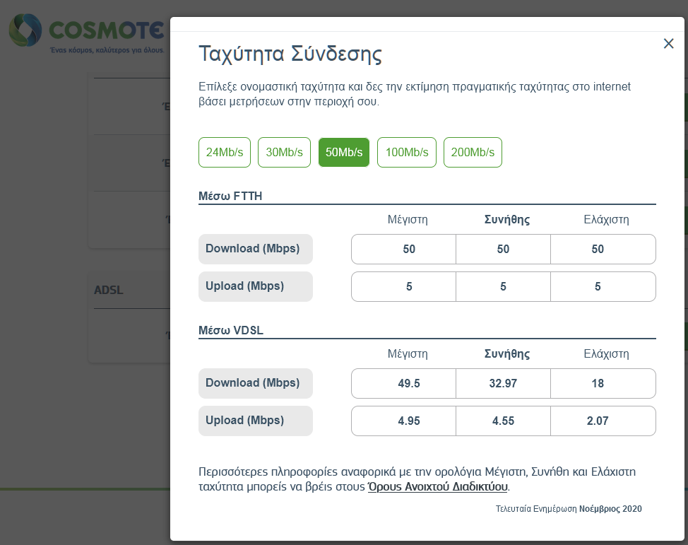

filipN Δημοσ. 6 Ιουλίου 2021 Share Δημοσ. 6 Ιουλίου 2021 (επεξεργασμένο) Από εδώ με τι ταχύτητα κατεβάζεις; http://speedtest.ftp.otenet.gr/ - Άμεσες ενέργειες: - Ζητάς με email από τον τωρινό πάροχο να σου δώσει γραπτή απάντηση για το πρόβλημα (για να μπορείς αργότερα να κάνεις καταγγελία στην ΕΕΤΤ) - Έρχεσαι σε επαφή με τον ΟΤΕ, υποδύεσαι χωρίς πολλές εξηγήσεις τον υποψήφιο πελάτη και ζητάς να σου δώσουν απάντηση για τις ταχύτητες συγχρονισμού. Αυτό μπορείς να το δεις και από την ιστοσελίδα τους εκεί που κάνει εκτίμηση της "Ταχύτητας Σύνδεσης", θα σου δείξει κάτι σαν το παρακάτω: Spoiler Επεξ/σία 6 Ιουλίου 2021 από filipN Συνδέστε για να σχολιάσετε Κοινοποίηση σε άλλες σελίδες άλλες επιλογές
mphxths Δημοσ. 6 Ιουλίου 2021 Share Δημοσ. 6 Ιουλίου 2021 (επεξεργασμένο) 20 ώρες πριν, yositosi είπε .... άσχετο... αυτά είναι νορμάλ??? Οχι. Λειπει τελειως η γραφικη παρασταση του upload. Βασικα εμφανιζεται το upload σε ενα πολυ πολυ μικρο ευρος στην αρχη της γραφικης παραστασης και μετα εξαφανιζεται. Καποιο προβλημα προφανως υποδηλωνει ολο αυτο. 20 ώρες πριν, yositosi είπε τα νούμερα είναι πεσμένα. Για το upload μιλαμε ? Και αν ναι ποσο πεσμενα ? Το download σου ειναι μια χαρα. Τα πεσμενα αυτα νουμερα ειναι αυτα που βλεπεις μεσα στο σπιτι ? 13 ώρες πριν, yositosi είπε ναι το Line branching το είχα και πριν και πρέπει να ειναι η γραμμή που πηγαίνει στην κρεβατοκάμαρα (ΔΕΝ με πείραξε ποτέ, ΔΕΝ έχω τίποτα συνδεδεμένο εκεί και γενικά οπουδήποτε αλλού μέσα στο σπίτι). Ακομα και αν ειναι συνδεδεμενη η πριζα χωρις να εχει τιποτα αλλο δημιουργει προβλημα. Σε καποιον βαθμο. Δηλαδη καλο θα ηταν να αποσυνδεσεις αυτην την πριζα να δεις αν βελτιωνεται καθολου η κατασταση. Επισης στην κεντρικη πριζα μπορει να ειναι συνδεδεμενα ακυρα καλωδια , ανενεργες αναμονες που να επηρεαζουν. Στην δικη μου περιπτωση κατι τετοιο συνεβαινε οταν ειχα προβλημα με το download. Βεβαια απλα μπορει να εχει προβλημα το KV και ολα αυτα να μην επηρεαζουν πολυ. Επεξ/σία 6 Ιουλίου 2021 από mphxths Συνδέστε για να σχολιάσετε Κοινοποίηση σε άλλες σελίδες άλλες επιλογές

yositosi Δημοσ. 6 Οκτωβρίου 2021 Μέλος Share Δημοσ. 6 Οκτωβρίου 2021 10 ώρες πριν, DjTony είπε Βρήκες άκρη γιατί έχω το ίδιο πρόβλημα από σήμερα; Ναι βρήκα άκρη απλά τεράστιο το μπάχαλο... Στο διαδικαστικό... 1. Λόγω σκαψίματος FTTH (δεν λειτουργούν ακόμα φυσικά), ο ΟΤΕ σταμάτησε να πουλάει σε ΝΕΟΥΣ πελάτες συνδέσεις FTTC 100mbps (τονίζω τους "νέους" γιατί σε υφιστάμενους πελάτες υπάρχει η επιλογή αναβάθμισης !!!) 2. Η Vodafone όταν δήλωσε τη βλάβη στον ΟΤΕ, δήλωσε "μειωμένη ταχύτητα". Δεν δήλωσε "δυσλειτουργία στο Upload" που τους είχα πει εγώ. Επομένως ένα "τζιμάνι" του ΟΤΕ απλά είδε το "χαμηλή ταχύτητα", είδε ότι δεν δίνουν πλέον σε νέους πελάτες 100άρα, έκανε μια επική αναγωγή στο μυαλό του και το "έκλεισε" σαν βλάβη μαρκάροντας "μη επιδιορθώσιμο" και αιτιολογία "πρόγραμμα μη εμπορικά διαθέσιμο/υπευθυνότητα ΟΤΕ"! 3. Η Vodafone σε όλες τις επικοινωνίες μου ήταν επιπέδου "τρεις λαλούν και δύο χορεύουν"! Τους κατέστρεψε αυτό με τις τηλε-εργασίες και κάνει μπαμ. Από εξυπηρετικά παιδιά που το πάλευαν αλλά δεν είχαν πρόσβαση σε πληροφορία, σε παιδιά που δεν το είχαν, και μέχρι και σε "τσογλαν@κια" που ήταν και εριστικοί (ναι τους ζάλιζα αλλά ναι είχα πρόβλημα και η απάντηση "για όλα φταίει ο ΟΤΕ" δεν μου αρκούσε) Στο πρακτικό... 1. Η Vodafone δήλωνε ότι είχε δεμένα χέρια. Κατόπιν γραπτής καταγγελίας τελικά έκανα διακοπή ατελώς και πήγα ΟΤΕ. Το συμβόλαιο γινόταν αποδεκτό ΜΟΝΟ ως FTTC 50mbps. Φυσικά το πρόβλημα μου δεν λύθηκε γιατί είχα 50/1 αντί για 50/5. 2. Πλέον ως πελάτης ΟΤΕ δήλωσα εκ νέου τη βλάβη. Ήρθε τεχνικός την επομένη, ημέρα ΣΑΒΒΑΤΟ (!!!). Επιβεβαίωσε ότι έχουμε θέμα, και ότι φαίνεται να συγχρόνιζα με μονόπολο και έχανα το μισό εφικτό bandwith, και πολύ απλά μου άλλαξε ζεύγος στην καλωδίωση μεταξύ KV και ρεγκλέτας οικοδομής. Η γραμμή συνήλθε αλλά πλεόν ήμουν σε 50/5 πρόγραμμα. 3. Δύο μέρες μετά επικοινώνησα με ΟΤΕ, με την κυρία που είχα μιλήσει για να κάνουμε τη μεταφορά από Voda σε αυτούς και της ζήτησα να μου κάνουν αναβάθμιση σε 100 μιας και το είχα επί Vodafone και φυσικά και ο τεχνικός τους μου είχε επιβεβαιώσει ότι το σήκωνε κανονικά η γραμμή μου. Το σύστημα δέχτηκε το αίτημα (πλεον ήμουν υφιστάμενος πελάτης σε 50/5 και όχι νέος) και εντός 24ώρου αναβαθμίστηκα σε 100/10 (βράχος κλειδωμένος σε 110/11 από τότε)!!! Mου βγήκε η πίστη και έφαγα 2 μήνες μέχρι να βγει η άκρη γιατί πολύ απλα με έπαιζε η Vodafone και δεν μου έστελνε σαφή απάντηση (ακόμα και στη γραπτή καταγγελία με τρελους και ευφάνταστους τρόπους αντί να μου απαντήσουν σε 20 εργάσιμες τις έκαναν 40 περίπου). *** Fun fact... Έκανα αίτηση φορητότητας ΔΕΥΤΕΡΑ μεσημέρι! Συνήθως το όλο στόρι τραβάει κανένα 20ήμερο... επειδή όμως είχαν λερωμένη τη φωλιά τους, την εκτέλεσαν ΤΟ ΕΠΟΜΕΝΟ πρωί!! Φυσικά δεν είχα προλάβει να λάβω εξοπλισμό από τον ΟΤΕ, αλλά και να γίνει καν επεξεργασία από πλευράς ΟΤΕ. Απλά επειδή ήμουν ήδη σε KV του ΟΤΕ, με το που με "έβγαλε" η Voda από το σύστημα της έπεσα ως "default user" στο δίκτυο της Cosmote. Το Fritzbox έβλεπε κανονικά Ιντερνετ φυσικά, αλλά μου έστειλε μήνυμα ότι η VOIP δεν λειτουργεί με επεξήγηση "πρόβλημα DNS"... Σε επικοινωνία με Vodafone τα αστέρια έψαχναν για λύση (!!!) τους έλεγα "να σας ρωτήσω κάτι;" και αυτοί εκεί πεισματικά το γκαιλέ τους να ακολουθήσουμε πρωτόκολο, να βάλουμε δικό τους εξοπλισμό, να κάνουμε reset, να περιμένουμε ξανά για να μου πουν στο τέλος "πρέπει να δηλώσουμε βλάβη" (!!!! ΝΑΙ!!!!). Αφού λοιπόν έκαναν όλη τη χορογραφία, με άφησαν να ρωτήσω "παίζει σενάριο να με πετάξατε από το δίκτυο σας εντός 12 ωρών;;;" για να λάβω σιγή, ένα "περιμένετε να δω αν και αδύνατο".... και μετά ένα "εεεε, επικοινωνήστε με την εξυπηρέτηση Cosmote, από το πρωί τελικά δεν υπάγεστε στο δίκτυο μας"!!! ΕΥΤΥΧΩΣ που έχω το Fritzbox, οπότε του έβαλα στις ρυθμίσεις "Cosmote" και τράβηξε επιτόπου και τη Voip αυτόματα και δεν έμεινα χωρίς τηλέφωνο για κανένα 4ήμερο! Συνδέστε για να σχολιάσετε Κοινοποίηση σε άλλες σελίδες άλλες επιλογές
