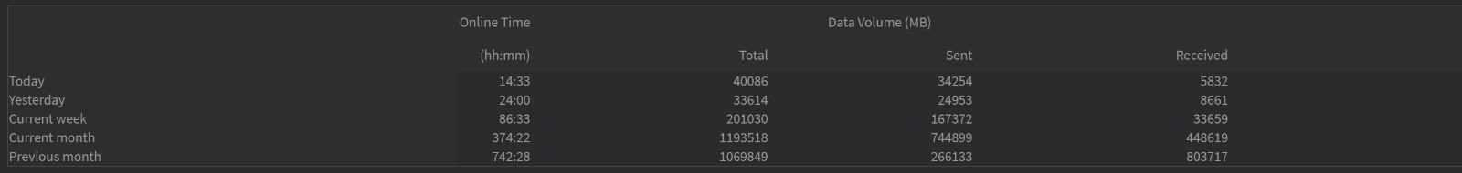

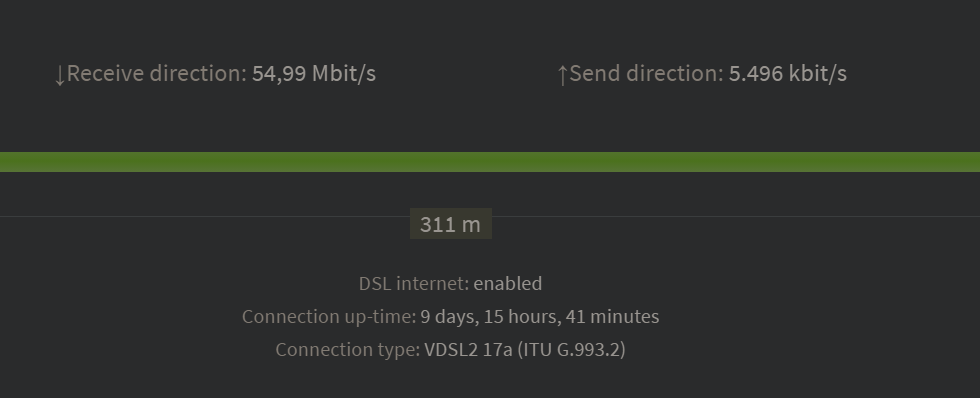

Arkin Δημοσ. 16 Σεπτεμβρίου 2021 Δημοσ. 16 Σεπτεμβρίου 2021 Πολυ σταθερο το router κλεινει μονο οταν εχουμε διακοπη ρευματος και το online meter επισης που λεει αναλυτικα ποσο MB καταναλωνω καθε μηνα. Μια ερωητηση. Μπορω να κανω κλησεις απο τον υπολογιστη με ακουστικα και να καλω μεσω του σταθερου τηλεφωνου μεσα απο το router? Κατι βρηκα στο telephony αλλα δεν το καταφερα.
