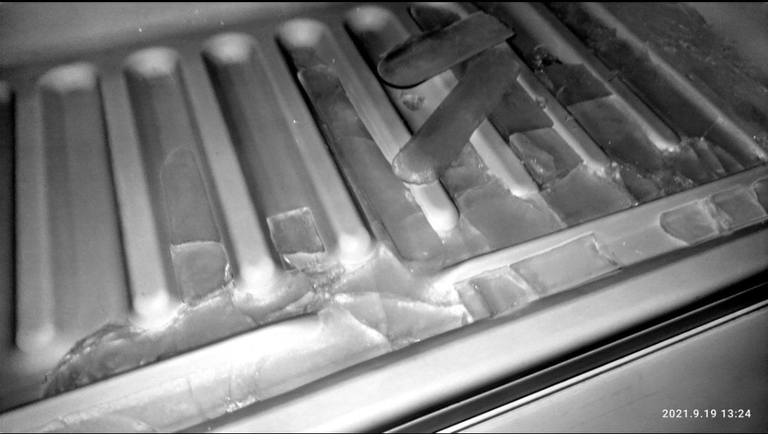

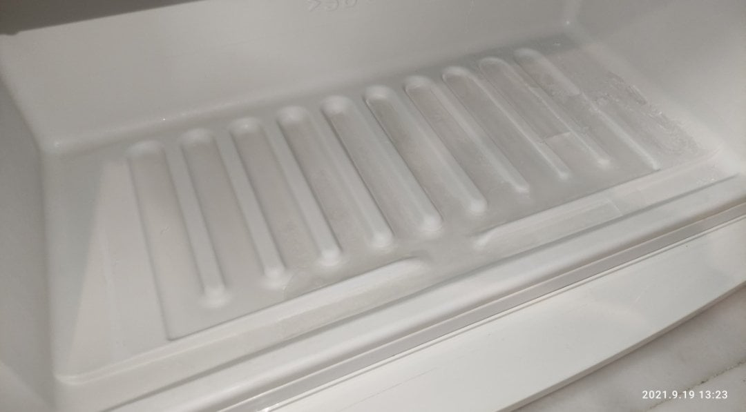

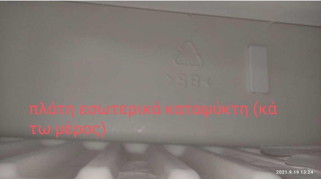

pyrforosz Δημοσ. 19 Σεπτεμβρίου 2021 Δημοσ. 19 Σεπτεμβρίου 2021 Ακούγονται κάποια "σκασίματα", μπορεί και 2-3 σε 1 ώρα. Πιάνει πάγο στο κάτω μέρος της κατάψυξης, σε ψυγείο καταψύκτη. Τα λάστιχα, δεν "χάνουν". Το εσωτερικό ανεμιστηράκι λειτουργεί κανονικά. Τί πρέπει να ελέγξω και σε ποια θέση; Ευχαριστώ 4 λεπτά πριν, pyrforosz είπε Ακούγονται κάποια "σκασίματα", μπορεί και 2-3 σε 1 ώρα. Πιάνει πάγο στο κάτω μέρος της κατάψυξης, σε ψυγείο καταψύκτη. Τα λάστιχα, δεν "χάνουν". Το εσωτερικό ανεμιστηράκι λειτουργεί κανονικά. Τί πρέπει να ελέγξω και σε ποια θέση; Ευχαριστώ Λεπτομέρεια Ευχαριστώ

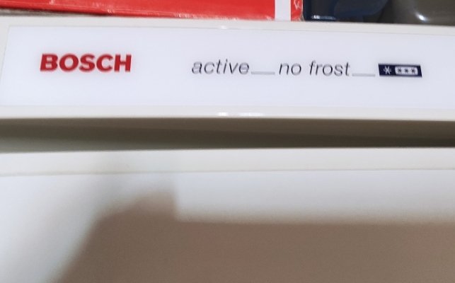

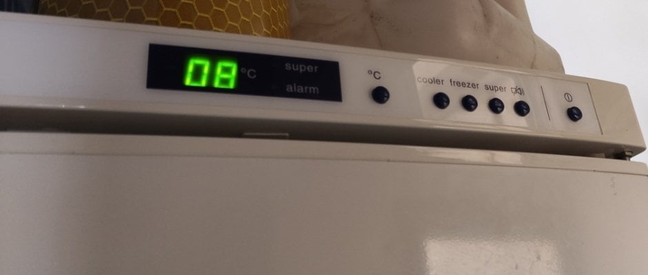

phanispal Δημοσ. 19 Σεπτεμβρίου 2021 Δημοσ. 19 Σεπτεμβρίου 2021 Τα «σκασίματα» λογικά είναι επειδή κάνει απόψυξη (αφού είναι no frost). Βέβαια κανονικά δε θα έπρεπε να συγκεντρώνεται πάγος. Οι 8°C δεν καταλαβαίνω τι είναι. Η ζητούμενη από σένα θερμοκρασία της συντήρησης, ή η θερμοκρασία που είχε εκείνη την ώρα;

pyrforosz Δημοσ. 11 Ιανουαρίου 2022 Μέλος Δημοσ. 11 Ιανουαρίου 2022 Στις 20/9/2021 στις 7:44 ΠΜ, Jos3ph είπε Το ετήσιο για 24 ώρες εκτός μπρίζας το κάνεις ; Όχι. Δεν το τήρησα ποτέ. Στις 19/9/2021 στις 8:49 ΜΜ, phanispal είπε Τα «σκασίματα» λογικά είναι επειδή κάνει απόψυξη (αφού είναι no frost). Βέβαια κανονικά δε θα έπρεπε να συγκεντρώνεται πάγος. Οι 8°C δεν καταλαβαίνω τι είναι. Η ζητούμενη από σένα θερμοκρασία της συντήρησης, ή η θερμοκρασία που είχε εκείνη την ώρα; 8 βαθμοί είναι η ρύθμιση της ψύξης. Η θερμοκρασία στον χώρο είναι φυσιολογική. Υπάρχουν κενά και στο πλάι και πίσω. Ο πάγος στην βάση της κατάψυξης συνεχίζεται ασταμάτητα. Ευχαριστώ για τον χρόνο και το ενδιαφέρον σας. Πάσα ιδέα, δεκτή.
gpapadakis Δημοσ. 11 Ιανουαρίου 2022 Δημοσ. 11 Ιανουαρίου 2022 Αν συνεχίζει και στο κάνει αυτό με τους πάγους, κοίτα στην πίσω πλευρά του ψυγείου αν υπάρχει ανεμιστήρας που ψύχει το συμπιεστη, μήπως έχει κολλήσει από τη σκόνη. Επίσης βγάλε τα ράφια της καταψυξηςέξω και βάλε ένα ισχυρό φακό μέσα και κλείσε την πόρτα στο σκοτάδι να δεις αν φέγγει - αν φέγγει άλλαξε το λάστιχο της πόρτας (συνήθως από εκεί παίρνει υγρασία και γίνεται πάγος). Το κρακα κρουκα είναι καλό σημαινει ότι η απόψυξη δουλευει. Σε καμία περίπτωση μη βάλεις μαχαίρι να σπάσεις τον πάγο, θα τρυπήσεις το τοίχωμα και θα χάσει υγρά. 1
phanispal Δημοσ. 11 Ιανουαρίου 2022 Δημοσ. 11 Ιανουαρίου 2022 Πάντως 8°C είναι πολλοί για ψύξη, νομίζω ότι πολλά τρόφιμα θα σου χαλάσουν γρήγορα σε τέτοια θερμοκρασία. Προσωπικά το ρυθμίζω στους 3°C το καλοκαίρι και στους 4°C τον υπόλοιπο χρόνο. 1
dbrillis Δημοσ. 11 Ιανουαρίου 2022 Δημοσ. 11 Ιανουαρίου 2022 Αυτος ο παγος μοιαζει σαν να εχει παγωσει νερο οχι με τον παγο που πιανει αν μπαινει αερας. 1

katsiletra Δημοσ. 12 Ιανουαρίου 2022 Δημοσ. 12 Ιανουαρίου 2022 Αυτό είναι πάγος από αποθηκευμένα τρόφιμα. Παγοθήκες βάζεις;; Το ίδιο είχα πάθει κι εγώ σε Pitsos Ψυγείο. 1
gpapadakis Δημοσ. 12 Ιανουαρίου 2022 Δημοσ. 12 Ιανουαρίου 2022 Σε εμενα ηταν χαλασμενο λαστιχο πορτας καταψυξης σε παλιο ψυγειο. Εχανε ελαχιστα το λαστιχο σε σημειο που δε φαινοτανε, επαιρνε αερα και εκανε αυτον ακριβως τον παγο καθε 1-2 μηνες κατω απο τα ραφια της καταψυξης. Οταν αλλαξα το λαστιχο εξαφανιστηκε. Επισης αν χανει το λαστιχο δε βαραει αλαρμ (πρεπει συνηθως να ανεβει η καταψυξη πανω απο -12 για να αναψει αλαρμ) απλα το ψυγειο δουλευει πιο εντατικα για να κραταει τη θερμοκρασια. 1
