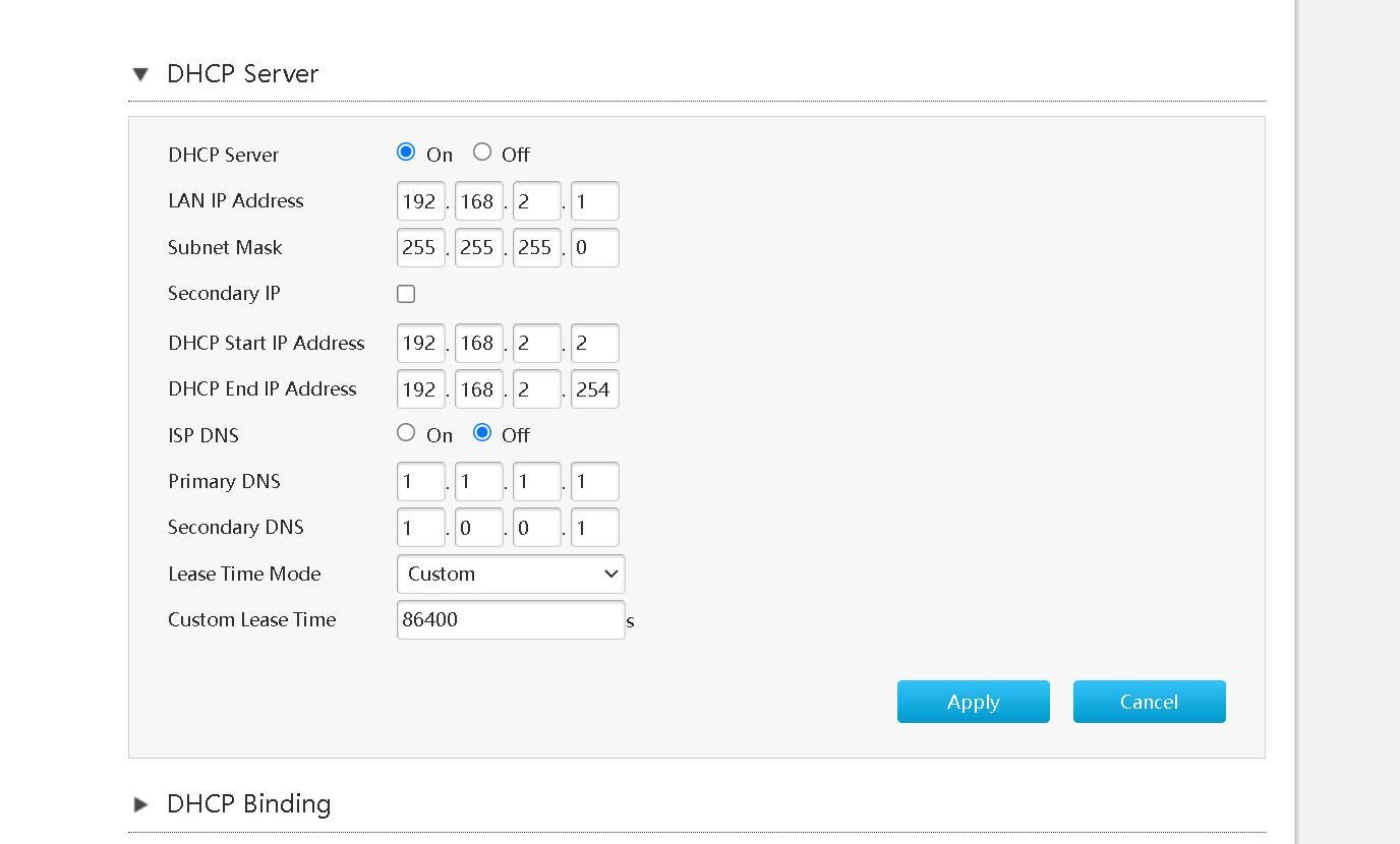

jkoukos Δημοσ. 3 Οκτωβρίου 2021 Δημοσ. 3 Οκτωβρίου 2021 Καρτέλα Local Network> (αριστερά) LAN>DHCP Server, γυρίζεις σε "off" το "ISP DNS" και στα πεδία που ανοίγουν βάζεις primary και secondary αυτούς που επιθυμείς. Μετά εκτελείς flushdns στον υπολογιστή για να χρησιμοποιήσει αυτούς τους servers. 2

michalis412 Δημοσ. 29 Μαρτίου 2022 Δημοσ. 29 Μαρτίου 2022 Στις 28/3/2022 στις 3:56 ΜΜ, NeaPolis είπε Καλησπερα σε ολους ! αναβαθμισα την γραμμη σε 50αρα , η vodafone μου εφερε το ρουτερ ZXHN H267A V1.0 V1.0.2_VDFT21. Δεν ειμαι σιγουρος πως θα ενεργοποιησω το cloudflare DNS , εκανα μια προσπαθεια αλλα στο https://1.1.1.1/help μου γραφει οτι δεν ειναι ενεργοποιημενο. Μπορει καποιος να μου πει τι κανω λαθος ? το cloudflare dns ειναι η καλυτερη ρυθμιση που μπορει να κανει καποιος σε ενα ρουτερ ? πρεπει να κανω update το firmware του ρουτερ μου ? Ευχαριστω. θα μπεις με αλλους κωδικους αντι για admin admin θα βαλεις σαν user το κωδικο root kai sto Password θα βαλεις το 2?w{(h:^6gr7yA)M5.μολις μπεις θα πας στη καρτελα local network meta apo aristera στη καρτελα lan - DHCP Server και θα βαλεις εκει τουσ dns που θελεις μετα πατας apply μετα παλι local network καρτελα DNS -DNS και βαζεις και εκει τους dns που θελεις και πατας apply. μετα πας στη καρτελα Management & Diagnosis κατω αριστερα IPv6 Switch και το κλεινεις και πατας παλι apply κανε επανακινηση το ρουτερ για να παρει τις ρυθμισεις 2 2

michalis412 Δημοσ. 30 Μαρτίου 2022 Δημοσ. 30 Μαρτίου 2022 6 ώρες πριν, NeaPolis είπε Ευχαριστω Μιχαλη , κατι αλλο , ποιους DNS προτιματε ? Cisco OpenDNS: 208.67.222.222 and 208.67.220.220; Cloudflare 1.1.1.1: 1.1.1.1 and 1.0.0.1; Google Public DNS: 8.8.8.8 and 8.8.4.4; Quad9: 9.9.9.9 and 149.112.112.112. Μπορω να εχω ταυτοχρονα ενεργοποιημενα και το IPv4 και το IPv6 και εαν ναι πως ? εγω προτιμω της cloudflare. για να εχεις και ipv4 kai ipv6 δεν κλεινεις το IPv6 Switch και στη καρτελα local network-lan πας ipv6 - DHCPv6 Server-DNS Delegate Type απο auto to βαζεις manual και βαζεις εκει τα dns tis cloudflare gia ipv6. αν και νομιζω οτι η βονταφον δεν δινει ipv6 1
