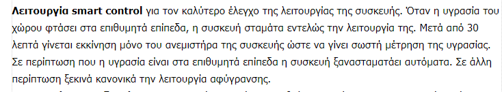

panomelene Δημοσ. 28 Νοεμβρίου 2019 Share Δημοσ. 28 Νοεμβρίου 2019 Καλησπερα Πηρα και εγω τον Morris MDP-24400IW απο κωτσο στα 229 για το πατρικο μου , στο δικο μου ειχα παρει πριν 3 χρονια τον Morris mde 2428i (που δουλευει μια χαρα ακομα αν εξαιρέσεις ενα προβλημα που ισως εχει με τον αισθητήρα υγρασίας ) , ο θόρυβος επειδη εχω ακουσει σχεδον ολους τους morris ειναι οκευ , ωστοσο δεν ξερω αν ειναι προβλημα η οχι για αυτο ρωταω οσους τον πηραν Στην λειτουργία σμαρτ οταν φτανει 50-55 % κλεινει τερμα και ανοιγει μονος του μετα απο δεν ξερω και εγω ποση ωρα ( ενω δειχνει κλειστος 65 % υγρασια ξερω εγω) ενω σε αντιθεση με τον δικο μου οταν εφτανε τον στόχο ειτε στο σμαρτ ειτε κανονικα συνεχισε απλα να δουλευει ο ανεμιστήρας , έσας τι γίνεται ;; υπαρχει καποιος να μου πει με σιγουριά να μην μπλέκω με τηλέφωνα κλπ Συνδέστε για να σχολιάσετε Κοινοποίηση σε άλλες σελίδες άλλες επιλογές

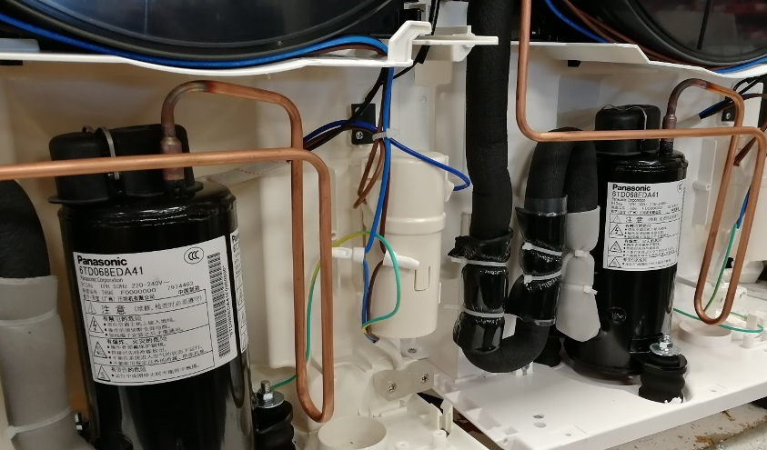

yositosi Δημοσ. 28 Νοεμβρίου 2019 Share Δημοσ. 28 Νοεμβρίου 2019 1 ώρα πριν, basilis_k6 είπε https://basket.kotsovolos.gr/site/air-condition-heaters/afigranthres/202548-juro pro-eco-25lt?cmicc=skroutz χτυπάω η περιμένω κάτι καλύτερο? α αριστερά perla 22, δεξιά eco 25... Ιδια όλα... ακόμα και τα γραμμάρια R134... 1 Συνδέστε για να σχολιάσετε Κοινοποίηση σε άλλες σελίδες άλλες επιλογές
basilis_k6 Δημοσ. 28 Νοεμβρίου 2019 Share Δημοσ. 28 Νοεμβρίου 2019 1 λεπτό πριν, yositosi είπε α αριστερά perla 22, δεξιά eco 25... Ιδια όλα... ακόμα και τα γραμμάρια R134... μιλας με γριφους γεροντα. οτι ειναι κινεζικο το ξεραμε ασφαλώς. αν εννοεις οτι το 22 και το 25 ειναι ακριβως το ιδιο μοντελο με (ισως) αλλο firmware δεν ξερω αν μας ενδιαφερει. το θεμα ειναι αν ειναι αξιο το μηχανημα... Συνδέστε για να σχολιάσετε Κοινοποίηση σε άλλες σελίδες άλλες επιλογές
yositosi Δημοσ. 28 Νοεμβρίου 2019 Share Δημοσ. 28 Νοεμβρίου 2019 2 λεπτά πριν, panomelene είπε Καλησπερα Πηρα και εγω τον Morris MDP-24400IW απο κωτσο στα 229 για το πατρικο μου , στο δικο μου ειχα παρει πριν 3 χρονια τον Morris mde 2428i (που δουλευει μια χαρα ακομα αν εξαιρέσεις ενα προβλημα που ισως εχει με τον αισθητήρα υγρασίας ) , ο θόρυβος επειδη εχω ακουσει σχεδον ολους τους morris ειναι οκευ , ωστοσο δεν ξερω αν ειναι προβλημα η οχι για αυτο ρωταω οσους τον πηραν Στην λειτουργία σμαρτ οταν φτανει 50-55 % κλεινει τερμα και ανοιγει μονος του μετα απο δεν ξερω και εγω ποση ωρα ( ενω δειχνει κλειστος 65 % υγρασια ξερω εγω) ενω σε αντιθεση με τον δικο μου οταν εφτανε τον στόχο ειτε στο σμαρτ ειτε κανονικα συνεχισε απλα να δουλευει ο ανεμιστήρας , έσας τι γίνεται ;; υπαρχει καποιος να μου πει με σιγουριά να μην μπλέκω με τηλέφωνα κλπ Εντελώς φυσιολογική λειτουργία. Κλεινει για 30 λεπτά, μετά ανάβει για 5 λεπτά ο ανεμιστήρας να τραβήξει αέρα (και να ρίξει την πλασματικά υψηλή ένδειξη λόγω του υγρού στοιχείου), και ανάλογα με την μεταβολή (είτε υπάρχει αυτή είτε όχι) σβήνει ξανά, ή ενεργοποιεί συμπιεστή. 2 λεπτά πριν, basilis_k6 είπε μιλας με γριφους γεροντα. οτι ειναι κινεζικο το ξεραμε ασφαλώς. αν εννοεις οτι το 22 και το 25 ειναι ακριβως το ιδιο μοντελο με (ισως) αλλο firmware δεν ξερω αν μας ενδιαφερει. το θεμα ειναι αν ειναι αξιο το μηχανημα... Προσωπικά ΔΕΝ έχω δει να αλλάζει μέσω λογισμικού η απόδοση ενός αφυγραντήρα με ιδίου όγκου στοιχεία, ίδιο συμπιεστή (On/off τύπου) και ίδια ποσότητα ψυκτικού μέσου, αλλά και ίδιες αναγραφόμενες πιέσεις. Μοναδικές διαφορές που είδα μεταξύ των δύο ήταν στην πλακέτα γιατί ο ένας έχει σύνδεση με τηλεχειριστήριο, ενώ ο άλλος τις ενδείξεις (χρωματικές) στην πρόσοψη. Για τα μοντέλα που αναγράφουν, αν τα κάνεις αναζήτηση, θα δεις ότι άλλα λέει ο κατασκευαστής (ΔΕΝ ξέρω για ποιό λόγο χρησιμοποιούν και τα μοντέλα του Κινέζου αλλά υποθέτω ότι είναι για να μην βγάλουν τεχνικούς φακέλους στο δικό τους όνομα). Επίσης ο παλαιότερος Perla 25l, δηλωνόταν το μοντέλο AP25-201EE... Σε όλες των περιπτώσεων, ξέρω μόνο αυτό που βλέπω χωρίς να μπορώ να κάνω περαιτέρω αυθαίρετες εικασίες! 2 Συνδέστε για να σχολιάσετε Κοινοποίηση σε άλλες σελίδες άλλες επιλογές

cinqo13 Δημοσ. 28 Νοεμβρίου 2019 Share Δημοσ. 28 Νοεμβρίου 2019 1 λεπτό πριν, HERTHAN είπε Αν το εχεις συνεχεια στο high και δεν το εχεις στο smart οταν πιασει την θερμοκρασια τι θα κανει θα συνεχεισει να δουλευει? Κλείνει όταν πιάσει το ποσοστό υγρασίας που του έχεις ορίσει και ας είναι στο High. Έτσι το δουλεύω αυτές τις μέρες.. 1 Συνδέστε για να σχολιάσετε Κοινοποίηση σε άλλες σελίδες άλλες επιλογές
