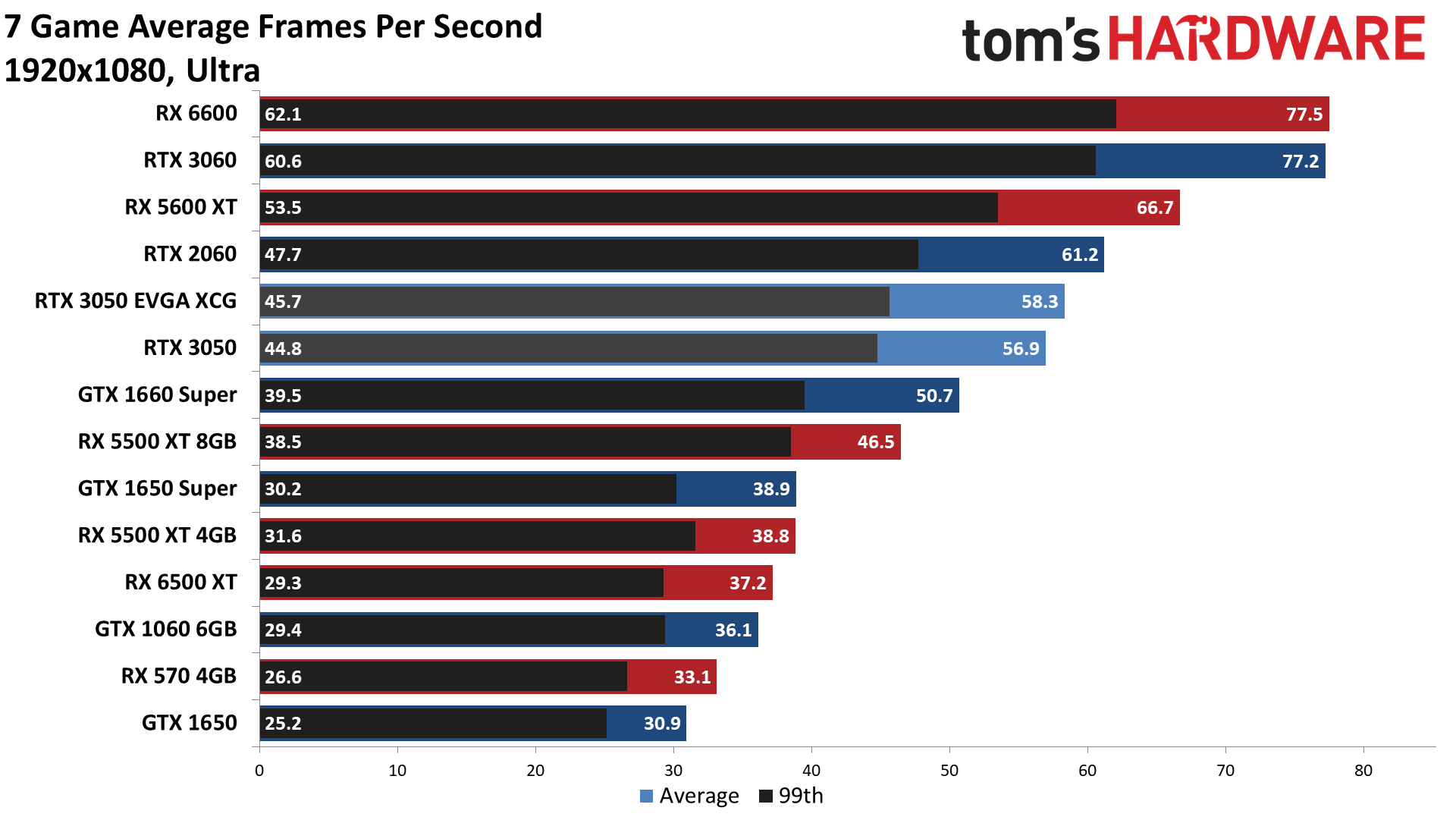

Aten-Ra Δημοσ. 29 Ιανουαρίου 2022 Δημοσ. 29 Ιανουαρίου 2022 1 λεπτό πριν, pcmasterrace123 είπε Όχι δα και 40% ,ίσως σε κάποια AMD biased παιχνίδια. 20% Διαφορά θα έλεγα και αυτό χωρίς να μετρήσουμε το DLSS. 36% βλέπω στο παρακάτω

pcmasterrace123 Δημοσ. 29 Ιανουαρίου 2022 Δημοσ. 29 Ιανουαρίου 2022 (επεξεργασμένο) 5 λεπτά πριν, Aten-Ra είπε 36% βλέπω στο παρακάτω Δεν διαφωνώ με το chart ,όμως με τι games έκαναν μέσο όρο? Πχ τα στα games που με ενδιέφεραν και για τα οποία κοίταξα benchmarks δεν ήταν και τόσο μακριά. Επεξ/σία 29 Ιανουαρίου 2022 από pcmasterrace123
