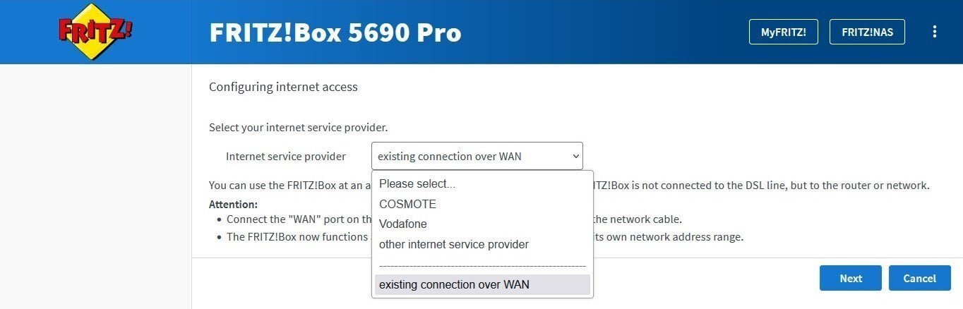

παιδια καλησπερα,επειδη το περιμενω αυτες τις μερες οταν τρεξω τον wizard και φτασω στο να με ρωτησει τι γραμμη εχω Annex A ή Annex B τι θα τσεκαρω;;;υπ οψιν εχω οπτικη ινα cosmote και θα μπει στην LAN1,ευχαριστω
πιο πριν καπου θα σου λεει για wan
7 λεπτά πριν, poulinos είπε
σε ευχαριστω για ακομα μια φορα....σε εχω πρηξει αλλα θελω να ειμαι ετοιμος,οχι τιποτα αλλο αλλα χωρις ιντερνετ δεν θα μπορω και να ρωτησω εδω😝
απο το review του 5690  pro που ειχα κανει
