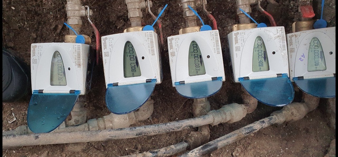

gpapadakis Δημοσ. 15 Δεκεμβρίου 2023 Δημοσ. 15 Δεκεμβρίου 2023 On 13/12/2023 at 10:12, andreaspA said: Ολοι επρεπε να το κανουν στην επαρχια. Δεν ειναι νερο αυτο που εχει η επαρχια για να το πληρώνεις. Έρχονται οι έξυπνοι μετρητές (και πιθανώς και αυξησουλες γιατί έχουμε πολύ φτηνό νερό όπως μας λένε) https://www.naftemporiki.gr/business/1549253/eydap-ependyseis-185-dis-tin-epomeni-dekaetia-erchontai-oi-exypnoi-ydrometrites/
andreaspA Δημοσ. 15 Δεκεμβρίου 2023 Δημοσ. 15 Δεκεμβρίου 2023 3 ώρες πριν, gpapadakis είπε Έρχονται οι έξυπνοι μετρητές (και πιθανώς και αυξησουλες γιατί έχουμε πολύ φτηνό νερό όπως μας λένε) https://www.naftemporiki.gr/business/1549253/eydap-ependyseis-185-dis-tin-epomeni-dekaetia-erchontai-oi-exypnoi-ydrometrites/ Καλα... ας ερθουν μετρητες πρωτα.... μετα να βρουνε κανεναν υδραυλικο να το βαλει, και μετα τα ξαναλεμε. Γιατι προς το παρον δεν εχουν λεφτα ουτε να αγορασουν μούφα για να φτιαξουν την βλαβη στον αγωγη. Εβγαλα το πορτοφόλι να τα πληρώσω απο την τσέπη μου!
takis1964 Δημοσ. 15 Δεκεμβρίου 2023 Δημοσ. 15 Δεκεμβρίου 2023 (επεξεργασμένο) Αθηνα εχει ξεκινησει ηδη η τοποθετηση ,οπως και στην Αρτεμιδα που μενω Εργολαβοι τα βαζουν Επεξ/σία 15 Δεκεμβρίου 2023 από takis1964 1
Super Moderators Thresh Δημοσ. 15 Δεκεμβρίου 2023 Super Moderators Δημοσ. 15 Δεκεμβρίου 2023 3 hours ago, takis1964 said: Αθηνα εχει ξεκινησει ηδη η τοποθετηση ,οπως και στην Αρτεμιδα που μενω Εργολαβοι τα βαζουν Ανακοίνωσε κι ο Δήμος Πεντέλης. Συνεργασία ΔΕΔΔΗΕ με ΕΥΔΑΠ για τους έξυπνους υδρομετρητές (powergame.gr) Αυτοί και του φυσικού αερίου παίζουν με μπαταρίες ή τροφοδοτούνται κάπως?

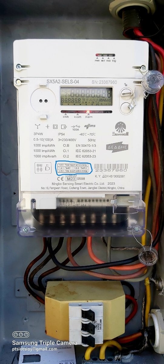

1comment Δημοσ. 15 Δεκεμβρίου 2023 Δημοσ. 15 Δεκεμβρίου 2023 Στις 14/12/2023 στις 3:23 ΜΜ, EchiDNA είπε Οι νέοι μετρητές είναι ψηφιακοί και σχεδόν σε όλους μπαίνει κάρτα SIM. Αυτό όμως δεν αρκεί, θα πρέπει και από τον ΔΕΔΔΗΕ να λειτουργήσει το σύστημα ώστε να λαμβάνει μετρήσεις από καταναλωτές χαμηλής τάσης, το οποίο αν δεν κάνω λάθος είναι σε φάση δοκιμών Μου έβαλαν νέο μετρητή την περασμένη βδομάδα (λόγω βλάβης καλωδίου) και από την εξυπηρέτηση είπαν ότι θα έρχεται κανονικά ο δεδδηε να μετράει. Η απορία μου είναι πώς στέλνω μέτρηση με τέτοιο μετρητή. Τα νούμερα αλλάζουν συνεχώς.
EchiDNA Δημοσ. 15 Δεκεμβρίου 2023 Δημοσ. 15 Δεκεμβρίου 2023 1 ώρα πριν, 1comment είπε Μου έβαλαν νέο μετρητή την περασμένη βδομάδα (λόγω βλάβης καλωδίου) και από την εξυπηρέτηση είπαν ότι θα έρχεται κανονικά ο δεδδηε να μετράει. Η απορία μου είναι πώς στέλνω μέτρηση με τέτοιο μετρητή. Τα νούμερα αλλάζουν συνεχώς. Μπες στο site του δεδδηε. Έχει οδηγίες για το κάθε μοντέλο.
Sebu Δημοσ. 15 Δεκεμβρίου 2023 Δημοσ. 15 Δεκεμβρίου 2023 1 hour ago, 1comment said: Μου έβαλαν νέο μετρητή την περασμένη βδομάδα (λόγω βλάβης καλωδίου) και από την εξυπηρέτηση είπαν ότι θα έρχεται κανονικά ο δεδδηε να μετράει. Η απορία μου είναι πώς στέλνω μέτρηση με τέτοιο μετρητή. Τα νούμερα αλλάζουν συνεχώς. 3 τιμες ειναι πρακτικα που σε νοιαζουν, περνανε ανα λιγα δευτερα στην οθονη, η ολικη καταναλωση, η ημερας και η νυχτας. Το αρχείο ειναι απο το site του ΔΕΔΔΗΕ ειναι αρκετα βοηθητικο εμενα με βοηθησε να καταλαβω τον δικο μου καλυτερα και να παρακολουθω τη μετρηση. Απλα για καλυτερα αποτελεσματα επειδη αλλαζει γρηγορα ισως βολευει η φωτογραφηση με το κινητο των 3 τιμων. ΕΝΔΕΙΞΕΙΣ ΟΘΟΝΗΣ ΗΛΕΚΤΡ ΜΕΤΡΗΤΩΝ new.pdf 1
1comment Δημοσ. 15 Δεκεμβρίου 2023 Δημοσ. 15 Δεκεμβρίου 2023 2 λεπτά πριν, Sebu είπε 3 τιμες ειναι πρακτικα που σε νοιαζουν, περνανε ανα λιγα δευτερα στην οθονη, η ολικη καταναλωση, η ημερας και η νυχτας. Το αρχείο ειναι απο το site του ΔΕΔΔΗΕ ειναι αρκετα βοηθητικο εμενα με βοηθησε να καταλαβω τον δικο μου καλυτερα και να παρακολουθω τη μετρηση. Απλα για καλυτερα αποτελεσματα επειδη αλλαζει γρηγορα ισως βολευει η φωτογραφηση με το κινητο των 3 τιμων. ΕΝΔΕΙΞΕΙΣ ΟΘΟΝΗΣ ΗΛΕΚΤΡ ΜΕΤΡΗΤΩΝ new.pdf 1.29 MB · 0 downloads Ναι ευχαριστώ. Τελικά πέτυχα ένα βιντεακι στο yt από πάροχο που το εξηγούσε. Το 1.8.0 με ενδιαφέρει (επαγγελματικό).

ts_stefanos Δημοσ. 19 Δεκεμβρίου 2023 Δημοσ. 19 Δεκεμβρίου 2023 (επεξεργασμένο) Στις 15/12/2023 στις 9:54 ΜΜ, 1comment είπε Ναι ευχαριστώ. Τελικά πέτυχα ένα βιντεακι στο yt από πάροχο που το εξηγούσε. Το 1.8.0 με ενδιαφέρει (επαγγελματικό). Καλημέρα, καλά και Ευλογημένα Χριστούγεννα στην παρέα🎄🎄🎄, στις 16/12 μετά από βλάβη μου άλλαξαν και εμάς τον Τριφασικό μετρητή με Ψηφιακό, όπως έγραψε φίλος παραπάνω η ένδειξη ALARM παραμένει σταθερά αναμμένη, έκλεισα τις ασφάλειες στην παροχή για αρκετά δεύτερα μήπως και μηδενίσει αλλά τίποτα, περιμένω απάντηση από φίλο που εργάζεται στην ΔΕΔΔΗΕ το τι μπορεί να σημαίνει αυτό και θα σας ενημερώσω. Οι ενδείξεις όπως με λεπτομέρεια αναγράφονται και στην σελίδα της ΔΕΔΔΗΕ το ίδιο φαίνεται και στην πρόσοψη του μετρητή όπως θα δείτε και στην φωτογραφία... Ανά 5 δεύτερα αλλάζει η ένδειξη στην οθόνη 1η. Τεστ όλα τα σύμβολα στην οθόνη πως λειτουργούν 0.0.2 Version του Μετρητή 1.9.2 Ημερομηνία 1.9.1 Ώρα 1.8.0 Συνολική κατανάλωση Ενέργειας KWh 1.8.1 Κατανάλωση Ημέρας 1.8.2 Κατανάλωση Νύχτας 2.8.0 Παραγωγή ενέργειας αν υπάρχουν φωτοβολταϊκά 1.6.0 Μέγιστη κατανάλωση έως την καταγραφή του και μηδενισμό.... 2.6.0 Άγνωστο Το λαμπάκι στη μπάρα αριστερά KWh η ταχύτητα που αναβοσβήνει είναι παλμοί όπως αναφέρεται και στη πρόσοψη (1.000 παλμοί 1 Kwh) μπορείτε να το ελέγξετε αυτό μια σταθερή κατανάλωση ( Αντίσταση ) Επάνω δεξιά PWR σταθερά κόκκινο μετρητής υπό Τάση, ΝΕΤ αν υπάρχει κάρτα SIM αναβοσβήνει πράσινο που σημαίνει πως υπάρχει επικοινωνία με το δίκτυο του Παρόχου π.χ. Vodafone σε μένα............ Σχετικά με τα παρδαλά τιμολόγια το Πορτοκαλί είναι άγνωστο ακόμη στους Νταβατζήδες.......... Αν κάνω κάποιο λάθος ή αν γνωρίζεται κάτι επιπλέον σας παρακαλώ γράψτε μου.... Και πάλι καλά Χριστούγεννα.!!!!!!!!!!!!!!!!!!!! Επεξ/σία 19 Δεκεμβρίου 2023 από ts_stefanos
takoulou Δημοσ. 19 Δεκεμβρίου 2023 Δημοσ. 19 Δεκεμβρίου 2023 2 λεπτά πριν, ts_stefanos είπε Καλημέρα, καλά και Ευλογημένα Χριστούγεννα στην παρέα🎄🎄🎄, στις 16/12 μετά από βλάβη μου άλλαξαν και εμάς τον Τριφασικό μετρητή με Ψηφιακό, όπως έγραψε φίλος παραπάνω η ένδειξη ALARM παραμένει σταθερά αναμμένη, έκλεισα τις ασφάλειες στην παροχή για αρκετά δεύτερα μήπως και μηδενίσει αλλά τίποτα, περιμένω απάντηση από φίλο που εργάζεται στην ΔΕΔΔΗΕ το τι μπορεί να σημαίνει αυτό και θα σας ενημερώσω. Οι ενδείξεις όπως με λεπτομέρεια αναγράφονται και στην σελίδα της ΔΕΔΔΗΕ το ίδιο φαίνεται και στην πρόσοψη του μετρητή όπως θα δείτε και στην φωτογραφία... Ανά 5 δεύτερα αλλάζει η ένδειξη στην οθόνη 1η. Τεστ όλα τα σύμβολα στην οθόνη πως λειτουργούν 0.0.2 Version του Μετρητή 1.9.2 Ημερομηνία 1.9.1 Ώρα 1.8.0 Συνολική κατανάλωση Ενέργειας KWh 1.8.1 Κατανάλωση Ημέρας 1.8.2 Κατανάλωση Νύχτας 2.8.0 Παραγωγή ενέργειας αν υπάρχουν φωτοβολταϊκά 1.6.0 Άγνωστο 2.6.0 Άγνωστο Το λαμπάκι στη μπάρα αριστερά KWh η ταχύτητα που αναβοσβήνει είναι παλμοί όπως αναφέρεται και στη πρόσοψη (1.000 παλμοί 1 Kwh) μπορείτε να το ελέγξετε αυτό μια σταθερή κατανάλωση ( Αντίσταση ) Επάνω δεξιά PWR σταθερά κόκκινο μετρητής υπό Τάση, ΝΕΤ αν υπάρχει κάρτα SIM αναβοσβήνει πράσινο που σημαίνει πως υπάρχει επικοινωνία με το δίκτυο του Παρόχου π.χ. Vodafone σε μένα............ Σχετικά με τα παρδαλά τιμολόγια το Πορτοκαλί είναι άγνωστο ακόμη στους Νταβατζήδες.......... Αν κάνω κάποιο λάθος ή αν γνωρίζεται κάτι επιπλέον σας παρακαλώ γράψτε μου.... Και πάλι καλά Χριστούγεννα.!!!!!!!!!!!!!!!!!!!! Καλησπέρα.. Δεν σημαίνει κάτι αυτό.. Έτσι είναι.. 1
Sebu Δημοσ. 19 Δεκεμβρίου 2023 Δημοσ. 19 Δεκεμβρίου 2023 6 hours ago, ts_stefanos said: Καλημέρα, καλά και Ευλογημένα Χριστούγεννα στην παρέα🎄🎄🎄, στις 16/12 μετά από βλάβη μου άλλαξαν και εμάς τον Τριφασικό μετρητή με Ψηφιακό, όπως έγραψε φίλος παραπάνω η ένδειξη ALARM παραμένει σταθερά αναμμένη, έκλεισα τις ασφάλειες στην παροχή για αρκετά δεύτερα μήπως και μηδενίσει αλλά τίποτα, περιμένω απάντηση από φίλο που εργάζεται στην ΔΕΔΔΗΕ το τι μπορεί να σημαίνει αυτό και θα σας ενημερώσω. Οι ενδείξεις όπως με λεπτομέρεια αναγράφονται και στην σελίδα της ΔΕΔΔΗΕ το ίδιο φαίνεται και στην πρόσοψη του μετρητή όπως θα δείτε και στην φωτογραφία... Ανά 5 δεύτερα αλλάζει η ένδειξη στην οθόνη 1η. Τεστ όλα τα σύμβολα στην οθόνη πως λειτουργούν 0.0.2 Version του Μετρητή 1.9.2 Ημερομηνία 1.9.1 Ώρα 1.8.0 Συνολική κατανάλωση Ενέργειας KWh 1.8.1 Κατανάλωση Ημέρας 1.8.2 Κατανάλωση Νύχτας 2.8.0 Παραγωγή ενέργειας αν υπάρχουν φωτοβολταϊκά 1.6.0 Μέγιστη κατανάλωση έως την καταγραφή του και μηδενισμό.... 2.6.0 Άγνωστο Το λαμπάκι στη μπάρα αριστερά KWh η ταχύτητα που αναβοσβήνει είναι παλμοί όπως αναφέρεται και στη πρόσοψη (1.000 παλμοί 1 Kwh) μπορείτε να το ελέγξετε αυτό μια σταθερή κατανάλωση ( Αντίσταση ) Επάνω δεξιά PWR σταθερά κόκκινο μετρητής υπό Τάση, ΝΕΤ αν υπάρχει κάρτα SIM αναβοσβήνει πράσινο που σημαίνει πως υπάρχει επικοινωνία με το δίκτυο του Παρόχου π.χ. Vodafone σε μένα............ Σχετικά με τα παρδαλά τιμολόγια το Πορτοκαλί είναι άγνωστο ακόμη στους Νταβατζήδες.......... Αν κάνω κάποιο λάθος ή αν γνωρίζεται κάτι επιπλέον σας παρακαλώ γράψτε μου.... Και πάλι καλά Χριστούγεννα.!!!!!!!!!!!!!!!!!!!! To alarm Και σε μενα μονιμα αναμενο απο το καλοκαιρι που αλλαξαν τον παλιο λογω βλαβης. Το Net προ 15-20 ημερων αρχισε να αναβοσβηνει πρασινο. Εικαζω οτι περασε τεχνικος και εγκατεστησε sim γιατι μεχρι αρχες Δεκεμβρη ηταν σβηστο ή κοκκινο (δεν θυμαμαι) αλλα σιγουρα οχι πρασινο να αναβοσβηνει. Δεν ξερω βεβαια αν αυτο σημαινει οτι θα παιρνουν τωρα μετρησεις ετσι ανα μηνα ή απλα ειναι ετοιμο οταν και αν το αποφασισουν. Οποτε δεν ξερω αν πρεπει να διατηρηθει η μηνιαια αποστολη καταναλωσης στη ΔΕΗ ή θα τα τραβαει πλεον αυτοματα ο ΔΕΔΔΗΕ.
circadian Δημοσ. 20 Δεκεμβρίου 2023 Δημοσ. 20 Δεκεμβρίου 2023 Σου έχει μηδενίσει ο μετρητής ή συνεχίζει από τις παλιές τιμές; On 19/12/2023 at 12:39, ts_stefanos said: Καλημέρα, καλά και Ευλογημένα Χριστούγεννα στην παρέα🎄🎄🎄, στις 16/12 μετά από βλάβη μου άλλαξαν και εμάς τον Τριφασικό μετρητή με Ψηφιακό, όπως έγραψε φίλος παραπάνω η ένδειξη ALARM παραμένει σταθερά αναμμένη, έκλεισα τις ασφάλειες στην παροχή για αρκετά δεύτερα μήπως και μηδενίσει αλλά τίποτα, περιμένω απάντηση από φίλο που εργάζεται στην ΔΕΔΔΗΕ το τι μπορεί να σημαίνει αυτό και θα σας ενημερώσω. Οι ενδείξεις όπως με λεπτομέρεια αναγράφονται και στην σελίδα της ΔΕΔΔΗΕ το ίδιο φαίνεται και στην πρόσοψη του μετρητή όπως θα δείτε και στην φωτογραφία... Ανά 5 δεύτερα αλλάζει η ένδειξη στην οθόνη 1η. Τεστ όλα τα σύμβολα στην οθόνη πως λειτουργούν 0.0.2 Version του Μετρητή 1.9.2 Ημερομηνία 1.9.1 Ώρα 1.8.0 Συνολική κατανάλωση Ενέργειας KWh 1.8.1 Κατανάλωση Ημέρας 1.8.2 Κατανάλωση Νύχτας 2.8.0 Παραγωγή ενέργειας αν υπάρχουν φωτοβολταϊκά 1.6.0 Μέγιστη κατανάλωση έως την καταγραφή του και μηδενισμό.... 2.6.0 Άγνωστο Το λαμπάκι στη μπάρα αριστερά KWh η ταχύτητα που αναβοσβήνει είναι παλμοί όπως αναφέρεται και στη πρόσοψη (1.000 παλμοί 1 Kwh) μπορείτε να το ελέγξετε αυτό μια σταθερή κατανάλωση ( Αντίσταση ) Επάνω δεξιά PWR σταθερά κόκκινο μετρητής υπό Τάση, ΝΕΤ αν υπάρχει κάρτα SIM αναβοσβήνει πράσινο που σημαίνει πως υπάρχει επικοινωνία με το δίκτυο του Παρόχου π.χ. Vodafone σε μένα............ Σχετικά με τα παρδαλά τιμολόγια το Πορτοκαλί είναι άγνωστο ακόμη στους Νταβατζήδες.......... Αν κάνω κάποιο λάθος ή αν γνωρίζεται κάτι επιπλέον σας παρακαλώ γράψτε μου.... Και πάλι καλά Χριστούγεννα.!!!!!!!!!!!!!!!!!!!!
takoulou Δημοσ. 20 Δεκεμβρίου 2023 Δημοσ. 20 Δεκεμβρίου 2023 7 λεπτά πριν, circadian είπε Σου έχει μηδενίσει ο μετρητής ή συνεχίζει από τις παλιές τιμές; Όταν τοποθετείται νέος μετρητής ξεκινάει από το μηδέν..
circadian Δημοσ. 20 Δεκεμβρίου 2023 Δημοσ. 20 Δεκεμβρίου 2023 1 hour ago, takoulou said: Όταν τοποθετείται νέος μετρητής ξεκινάει από το μηδέν.. Ευχαριστώ, απλά είπα να σιγουρευτώ μη τρέχω σε κανένα δίμηνο.
