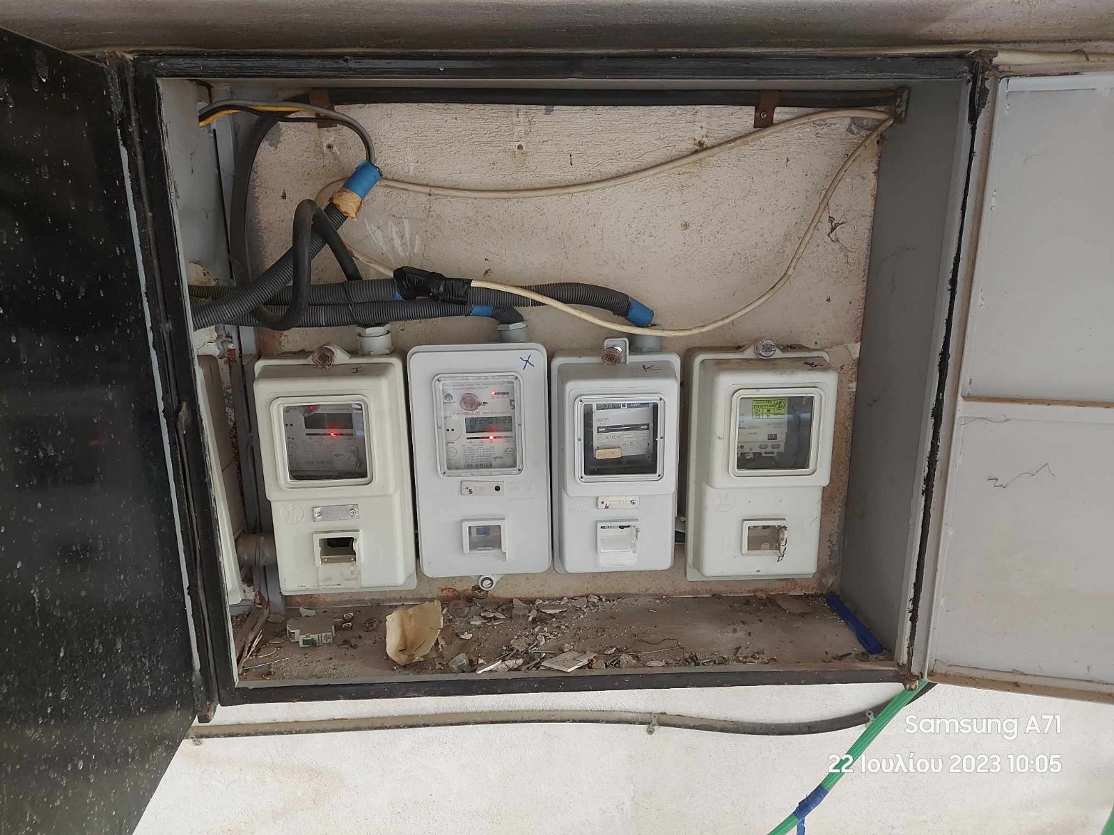

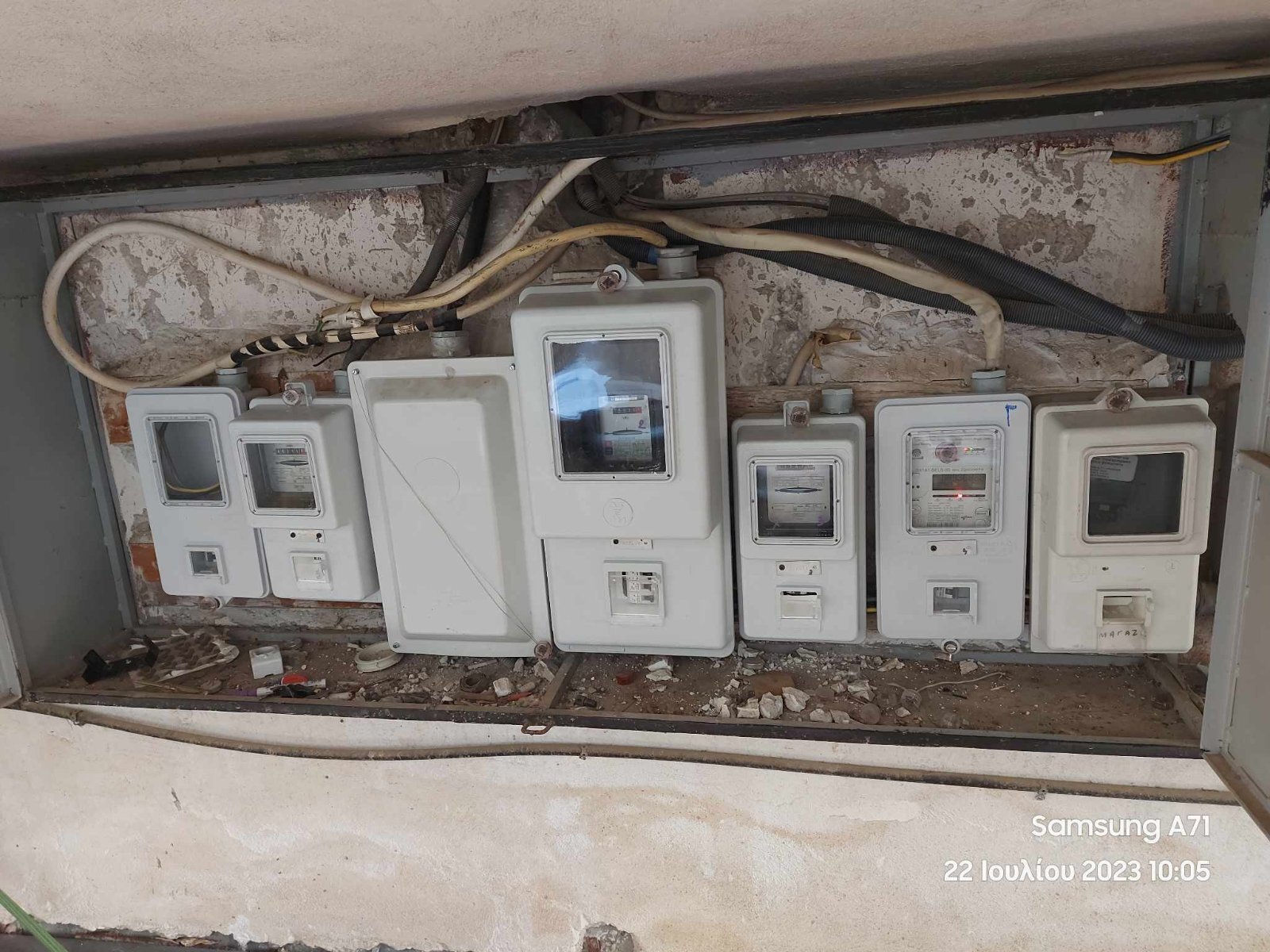

Γιάννης Platano Δημοσ. 8 Φεβρουαρίου 2024 Δημοσ. 8 Φεβρουαρίου 2024 (επεξεργασμένο) 25 λεπτά πριν, Kozanitis1 είπε Η λογική δε λέει πως σε όσους έχουν νέους μετρητές με SIM, για να δουν πως όντως επικοινωνεί ο μετρητής με τα κεντρικά για καταμέτρηση (ή οτιδήποτε άλλο), δεν θα πρέπει να σβήσει το λαμπάκι ALARM κάτω από την οθόνη, που ανάβει σε όλους όσους έχουν SIM μέσα; έχετε πληροφόρηση; Δεν το έψαξα αυτό ούτε το ήξερα. Θα κοιτάξω αύριο τον μετρητή μου. Βρήκα δύο παλιές φωτογραφίες όταν μπήκαν οι μετρητές Επεξ/σία 8 Φεβρουαρίου 2024 από Γιάννης Platano
takoulou Δημοσ. 8 Φεβρουαρίου 2024 Δημοσ. 8 Φεβρουαρίου 2024 19 λεπτά πριν, Γιάννης Platano είπε Δεν το έψαξα αυτό ούτε το ήξερα. Θα κοιτάξω αύριο τον μετρητή μου. Βρήκα μια παλιά φωτογραφία όταν μπήκαν οι μετρητές Αυτοι εχουν SIM μεσα.... 1
Γιάννης Platano Δημοσ. 8 Φεβρουαρίου 2024 Δημοσ. 8 Φεβρουαρίου 2024 (επεξεργασμένο) 1 λεπτό πριν, takoulou είπε Αυτοι εχουν SIM μεσα.... Τωρα το έμαθα για το λαμπάκι Δεν το είχα προσέξει. Το ότι έχουν κάρτα το ήξερα γιατί είδα όταν την έβαλαν. Επεξ/σία 8 Φεβρουαρίου 2024 από Γιάννης Platano

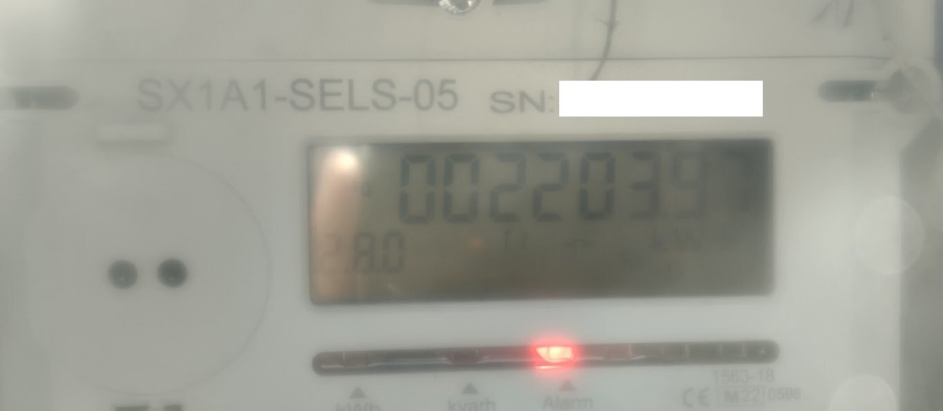

Kozanitis1 Δημοσ. 9 Φεβρουαρίου 2024 Δημοσ. 9 Φεβρουαρίου 2024 Αν θέλετε γράφετε περιοχή και αν υπάρχουν φωτοβολταϊκά στην εγκατάσταση (πχ net metering), επίσης σε όσους θεωρείτε πως τηλεμετράσται, έχει σβήσει το λαμπάκι ALARM κάτω από την οθόνη του Sanxing μετρητή σας;
Γιάννης Platano Δημοσ. 9 Φεβρουαρίου 2024 Δημοσ. 9 Φεβρουαρίου 2024 5 λεπτά πριν, esp_21 είπε Γι' αυτό άραγε εξαφανίστηκε η καρτέλα καταχώρησης μετρήσεων στο mydei; Ναι 1
Γιάννης Platano Δημοσ. 9 Φεβρουαρίου 2024 Δημοσ. 9 Φεβρουαρίου 2024 3 λεπτά πριν, Kozanitis1 είπε Αν θέλετε γράφετε περιοχή και αν υπάρχουν φωτοβολταϊκά στην εγκατάσταση (πχ net metering), επίσης σε όσους θεωρείτε πως τηλεμετράσται, έχει σβήσει το λαμπάκι ALARM κάτω από την οθόνη του Sanxing μετρητή σας; Λυκοβρυση Αττικης δεν εχω φωτοβολταικα Το κακκινο λαμπακι στο alarm αναμενο Εχω τηλεμετριση 7 λεπτά πριν, christos_uoa είπε https://apps.deddie.gr/mdp/intro.html με κωδικούς taxisnet. Επειδή όμως μπορεί να μην είναι ενεργό link για να βάλεις κωδικούς μάλλον λόγω κάποιου λάθους της σελίδας, κάνε στη σελίδα δεξί κλικ, μετά inspect ώστε να σου ανοίξει των κώδικα της σελίδα και λογικά στη σελίδα θα έχει ενεργοποιηθεί το link για taxisnet Τι βλεπουμε απο εκει ?
christos_uoa Δημοσ. 9 Φεβρουαρίου 2024 Δημοσ. 9 Φεβρουαρίου 2024 (επεξεργασμένο) 11 λεπτά πριν, Kozanitis1 είπε Αν θέλετε γράφετε περιοχή και αν υπάρχουν φωτοβολταϊκά στην εγκατάσταση (πχ net metering), επίσης σε όσους θεωρείτε πως τηλεμετράσται, έχει σβήσει το λαμπάκι ALARM κάτω από την οθόνη του Sanxing μετρητή σας; Επιβεβαιωμένο ότι παίρνουν μετρήσεις με τηλεμέτρηση και το λαμπάκι του μετρητή μου ALARM είναι αναμένο. 6 λεπτά πριν, Γιάννης Platano είπε Τι βλεπουμε απο εκει ? Αφού συνδεθείς, επέλεξε AFM, παροχή, διάστημα, ΜΗ πιστοποιημένες μετρήσεις, και time step (ημερήσια, ώρα μήνα κτλ) Επεξ/σία 9 Φεβρουαρίου 2024 από christos_uoa 1
Kozanitis1 Δημοσ. 9 Φεβρουαρίου 2024 Δημοσ. 9 Φεβρουαρίου 2024 (επεξεργασμένο) Από το σάιτ του Μειδάνη που πωλεί τέτοιους μετρητές, στα εγχειρίδια αναφέρει σχετικά με το Modem τηλεμετρίας, το PDF είναι εδώ: Συγκεκριμένα έχει ένα πίνακα και αναφέρει τα εξής: Οπότε η λογική λέει πως θα πρέπει το λαμπάκι του ΝΕΤ να είναι μόνιμα πράσινο και μια στο τόσο να αναβοσβήνει το Rx & Tx Σε όσους έχετε τηλεμέτρηση, ανάβει μόνιμα πράσινο το NET ? Δείτε το λίγο αν θέλετε.. Επίσης αν κατάλαβα σωστά, όταν επικοινωνεί ο μετρητής θα πρέπει να αναβοσβήνει η ένδειξη σήματος στην οθόνη με κάποιο ρυθμό.. 11 λεπτά πριν, christos_uoa είπε Αφού συνδεθείς, επέλεξε AFM, παροχή, διάστημα, ΜΗ πιστοποιημένες μετρήσεις, και time step (ημερήσια, ώρα μήνα κτλ) Το δοκίμασε γνωστός μου που έχει τέτοιο μετρητή με SIM, του βγάζει πως δεν βρέθηκε αριθμός παροχής στον ΑΦΜ του (ενώ είναι σωστός ο ΑΦΜ) Επεξ/σία 9 Φεβρουαρίου 2024 από Kozanitis1 2
Γιάννης Platano Δημοσ. 9 Φεβρουαρίου 2024 Δημοσ. 9 Φεβρουαρίου 2024 10 λεπτά πριν, christos_uoa είπε Επιβεβαιωμένο ότι παίρνουν μετρήσεις με τηλεμέτρηση και το λαμπάκι του μετρητή μου ALARM είναι αναμένο. ΜΗ πιστοποιημένες μετρήσεις, και time step (ημερήσια, ώρα μήνα κτλ) Δεν βλεπω αυτη την επιλογη.Μονο αν εμαι χρηστης της παροχης και μετα να καταχωρισω ενδειξη
Kozanitis1 Δημοσ. 9 Φεβρουαρίου 2024 Δημοσ. 9 Φεβρουαρίου 2024 (επεξεργασμένο) @christos_uoa στον μετρητή σου το NET είναι μονίμως αναμμένο πράσινο; αναβοσβήνει το Rx & Tx καθόλου ή η ένδειξη σήματος στην οθόνη; Λογικά μόνο σε εσένα δουλεύει λόγω ΦΒ, στον Γιάννη μήπως έχει εξαφανιστεί επειδή δεν είναι οι μέρες που δίνει καταχώρηση; @Γιάννης Platano Επεξ/σία 9 Φεβρουαρίου 2024 από Kozanitis1
