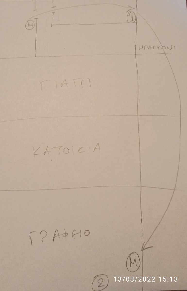

thodoris_9 Δημοσ. 13 Μαρτίου 2022 Δημοσ. 13 Μαρτίου 2022 (επεξεργασμένο) Καλησπέρα, παίδες! Το καλοκαίρι πέρασαν οπτική ίνα και έκανα 100αρα σύνδεση στο σπίτι μου (Cosmote). Κανένα πρόβλημα, πάντα σταθερή από τότε. Μένω στον τελευταίο όροφο και θέλω να μοιράσω την σύνδεσή μου με το γραφείο που είχε κάποτε η γυναίκα μου στο ισόγειο και το χρησιμοποιεί ανά διαστήματα. Δεν μπορούσα να το περιγράψω πολύ καλά οπότε έκανα ένα πρόχειρο σχεδιάγραμμα! Το Μ αντιστοιχεί σε Modem, το οποίο βρίσκεται αριστερά και το χωρίζει ένα δωμάτιο μέχρι το μπαλκόνι δεξιά. Η απόσταση αυτή μέχρι το παράθυρο (σημείο 1) είναι γύρω στα 4 μέτρα με ένα ζιγκ ζαγκ τοίχου ενός μέτρου. Στο ισόγειο το Μ αντιστοιχεί σε Modem και σύνδεση που πληρώνουμε τζάμπα (3-4 Mbps ταχύτητα). Τα σημεία 1 και 2 ενώνει και καλώδιο ethernet περασμένο σε λούκι το οποίο μετά από 7-8 χρόνια που δεν δούλευαν και έχουν φάει και νερό, δεν ξέρω αν δουλεύουν. Από το Modem μου μέχρι το σημείο 1 πρέπει να πάω ασύρματα, όχι με καλώδιο. Για όσους διάβασαν μέχρι εδώ, πρώτα σας ευχαριστώ και μετά έχω τις ερωτήσεις! 1) Το προφανές, πως μπορώ να συνδέσω ασύρματα την απόσπαση Μ με Μ; 2) Μπορώ να καταλάβω απλά αν δουλεύει το ethernet καλώδιο έχοντας 2 λαπτοπ συνδεδεμένα; Αν δουλεύει, η ερώτηση είναι η από πάνω, πως μπορώ να συνδέσω τα 2 σημεία; (μου φαίνεται η φτηνότερη λύση) ΥΓ Το ύψος ανάμεσα στους ορόφους είναι το κλασικό μιας πολυκατοικίας. Αν κάτι χρειάζεται διευκρίνηση, παρακαλώ ρωτήστε με. Ευχαριστώ πολύ για τον χρόνο σας!! UPDATE: Το καλώδιο δεν λειτουργεί τελικά, το δοκίμασα. Ήταν αναμενόμενο. Παρ' όλα αυτά, ακόμα πιστεύω μέσω καλωδίου είναι η καλύτερη λύση. Γνωρίζει κανείς αν θα έχω απώλειες στα 30 μέτρα με αυτό το καλώδιο; https://www.e-shop.gr/logilink-cq7123s-outdoor-patch-cable-cat6a-s-ftp-pvc-pe-30m-black-p-PER.581330 Επεξ/σία 13 Μαρτίου 2022 από thodoris_9

jkoukos Δημοσ. 13 Μαρτίου 2022 Δημοσ. 13 Μαρτίου 2022 Για 30 μέτρα καλώδιο εξωτερικών χώρων, θέλεις μέγιστο 20€ μαζί με 2 επιτοίχιες πρίζες και τα υπόλοιπα αναλώσιμα. Αν αυτό δεν είναι το φθηνότερο και οικονομικότερο, δεν ξέρω κάτι που να στέκεται στο ίδιο ύψος. Το Ethernet δίκτυο παίζει μέχρι τα 100 μέτρα χωρίς καθόλου απώλειες. Όπως βλέπω δεν έχεις κανένα ιδιαίτερο πρόβλημα να περάσεις καλώδιο, οπότε μην κοιτάς καμία άλλη λύση, που και ακριβότερη θα είναι και αναξιόπιστη.

thodoris_9 Δημοσ. 13 Μαρτίου 2022 Μέλος Δημοσ. 13 Μαρτίου 2022 Μόλις τώρα, jkoukos είπε Για 30 μέτρα καλώδιο εξωτερικών χώρων, θέλεις μέγιστο 20€ μαζί με 2 επιτοίχιες πρίζες και τα υπόλοιπα αναλώσιμα. Αν αυτό δεν είναι το φθηνότερο και οικονομικότερο, δεν ξέρω κάτι που να στέκεται στο ίδιο ύψος. Το Ethernet δίκτυο παίζει μέχρι τα 100 μέτρα χωρίς καθόλου απώλειες. Όπως βλέπω δεν έχεις κανένα ιδιαίτερο πρόβλημα να περάσεις καλώδιο, οπότε μην κοιτάς καμία άλλη λύση, που και ακριβότερη θα είναι και αναξιόπιστη. Ωραία, αυτό θα με βολέψει πολύ. Μόνο 2 ερωτήσεις, φίλε μου. Το καλώδιο που έβαλα στο link, κανει; επίσης, αναγκαστικά θα χρειαστώ ασύρματα να πάω το δίκτυο μέχρι το παράθυρο όπου θα συνδεθεί με ethernet. Έχεις κάποιο extender (αν δεν κάνω λάθος, αυτό θέλω) που να είναι αξιόπιστο; Έχω στο μυαλό μου το παρακάτω που το έχω δουλέψει https://www.skroutz.gr/s/13271526/TP-LINK-TL-WA860RE-v5-WiFi-Extender-Single-Band-2-4GHz-300Mbps.html Δεν μ απασχολεί που δεν είναι 5Ghz, δεν χρειάζομαι την 100αρα κάτω, ας πηγαίνει και η μισή Μόλις τώρα, jaguar13 είπε Δεν ξέρω το budget που έχεις, αλλά ένα deco m4 τριών τεμαχίων θεωρώ θα σε καλύψει. Κατά,καιρούς βγαίνει σε προσφορά στα 130. Με ένα τέτοιο καλύπτω 4όροφη οικοδομή και ισόγειο, το primary είναι στον 3ο, το ένα στον 4ο και το άλλο στον 1ο. Μηδέν προβλήματα. Αν και η βέλτιστη πρακτική είναι πάντα η καλωδίωση. Το είδα πρώτο από όλα στις προτάσεις σε άλλα ποστ αλλά δυστυχώς, δεν είμαστε στο μπάτζετ αυτό! Μάλλον καταλήγω σε extender μέχρι το παράθυρο και από εκεί καλώδιο

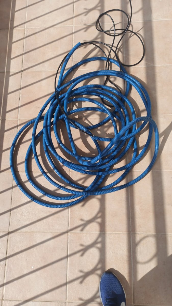

thodoris_9 Δημοσ. 21 Μαρτίου 2022 Μέλος Δημοσ. 21 Μαρτίου 2022 Σας ευχαριστώ όλους για την βοήθεια. Επανέρχομαι για να σας πω τι έκανα τελικά. Με ένα WA901ND που είχα στο συρτάρι τράβηξα τη σύνδεση ασύρματα μέχρι το παράθυρο και από εκεί με το CAT6 καλώδιο που έγραψα στο link (30m) έφτασα μέχρι το υπόγειο μέσα στον σωλήνα που φαίνεται στην φωτογραφία. Μου πήρε όλο το πρωινό γιατί ήμουν μόνος και ανεβοκατεβαινα ορόφους για να το περάσω σωστά και να μην φαίνεται άσχημο. Κάτω στο γραφείο το καλώδιο το κουμπωσα σε ένα παλιό thomson router tg585v7 το οποίο μετέτρεψα σε switch απενεργοποιωντας ουσιαστικά μόνο το DCHP. Η γραμμή κάτω βγάζει 90/100, σχεδόν τέλεια. Για κάποιο λόγο που δεν έψαξα παραπάνω, το μόντεμ δίνει wifi στα κινητά μέχρι 15Mbps το πολύ, δεν ξέρω γιατί. Δεν μου είναι και τόσο απαραίτητο αλλά αν έχετε κάποια σκέψη, ενημερώστε. Και πάλι ευχαριστώ, έγινε καλή δουλειά.
